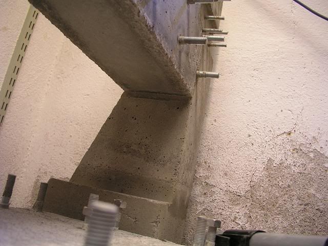

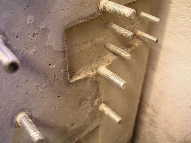

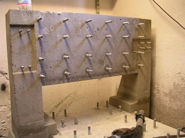

Ska hem nu o lägga in lite nya bilder nu. Kan avslöja redan nu att allt gick bra!
Edit: Bilderna

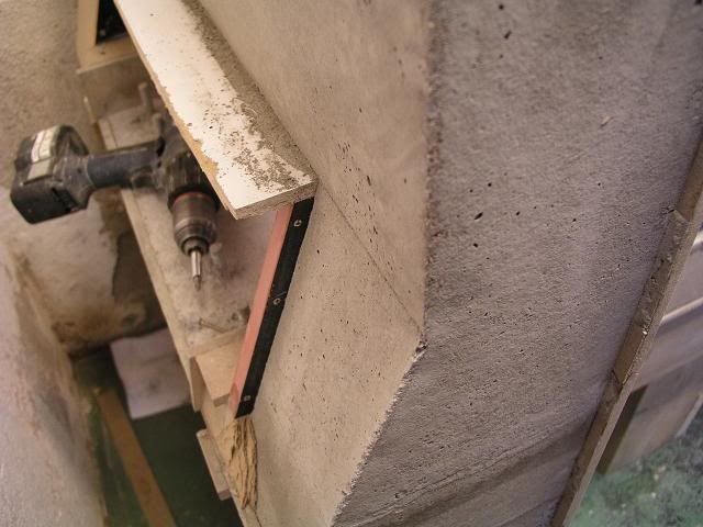

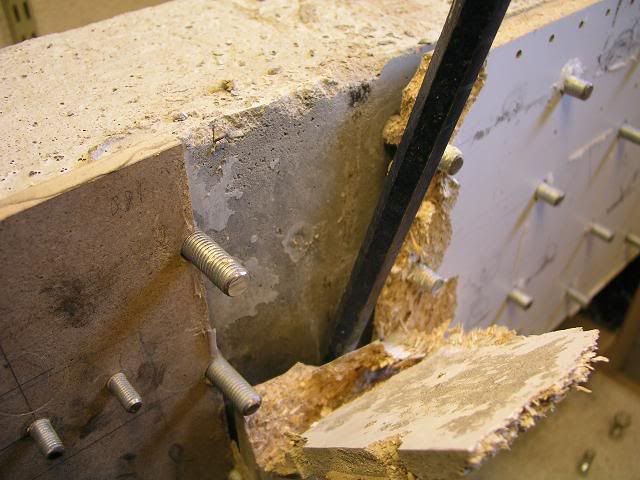

Jo.. så att ..ehh.. kofot! 8)
Här har bulthålet sugit åt sig vattnet runt omkring så det blev kasst rent utseendemässigt.. Spacklar väl om jag orkar.
Syns såklart inte på bild men alla ytor som har haft MDF utan faner får en dålig yta på någon millimeter eftersom MDF sugit upp vattnet. Blir att borsta med stålborste så färgen fäster. :wall:
Den stora ytan mitt på portalen som hade nån slags faner fick väldigt fin hård yta.
Förövrigt är jag väldigt nöjd då allting verkar sitta som det är tänkt. :bravo:

KCBetong här i stan använder plywood eller någe liknande då dom håller på. Det är svart-aktigt på sidorna och helt slätt. Lite vatten på så halkar man nog omkring ganska bra, suger alltså inte åt sig någe. Kan ta reda på närmare vad det är på måndag. Dock hur det står sig i pris mot MDF vet jag inte

Formplyfa är inte så dyrt. Ytbeläggningen är gjord för att stå emot vatten och släppa bra.

Va händer om man tar vanlig plastfolie eller smörpapper? Billigt är det ju iaf.
Spruft
Inlägg: 840
Inlägg av Spruft »
Eller skidvalla? Lack, olja, gladpack, fjällfil.. eller så köper man något fanerat helt enkelt :doh:

Jag använde gladpack när jag plastade hardtopp till min bil. Det var för att skydda lacken och för att det nya skulle följa formen på bilen. Jag hade dubbla lager, så det var bara att lyfta upp toppen sen. Ett skift satt fast i bilen (tejpat) och ett hade fastnat i den nya plasten.

Gladpack är en bra grejj om man sätter dit det med lite spraylim(?) innan man skruvar ihop formen. Jag tänkte inte så långt så det blev för mkt krångel.
Någon som har tips på betongfärg som tål vad den nu kan utsättas för här? Har en orange färg hemma.. blir lite ABB rip-off :)
Tror jag föredrar svart eller grått.. Kan dra förbi Flüggers någon dag om ingen vet.
