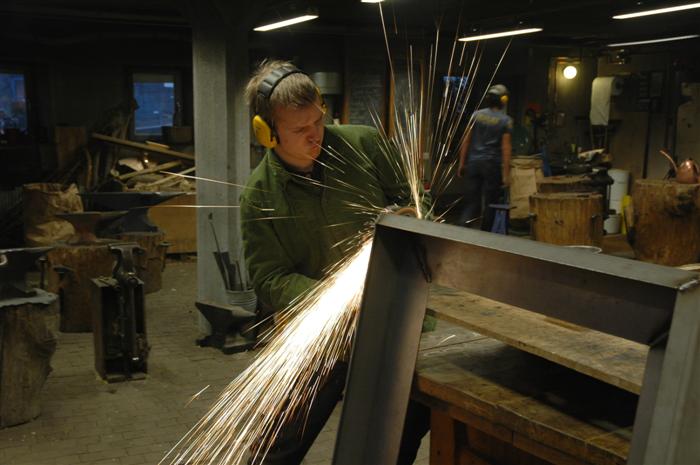

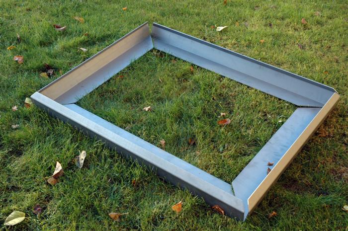

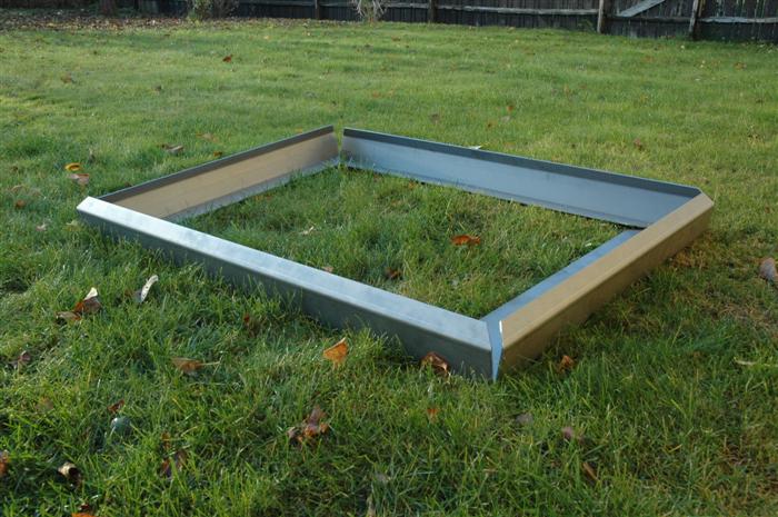

Nu har jag fått leverans på järnprofilerna som ska agera kant på hela bygget, 4mm svartplåt bockat till rätt form :)
Tur att man har bekanta som kan göra det för halva priset mot dom stora företagen...
Kommer bilder i morgon.

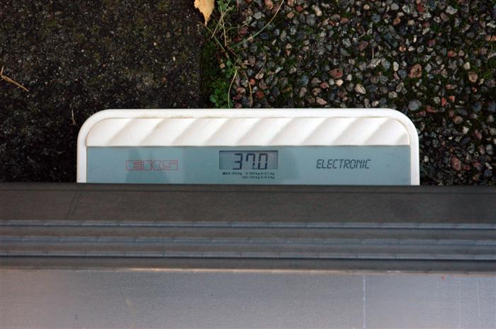

Tog ut järnprofilerna i dag och fotograferade dom samt vägde dom.
Jag måste säga att jag blev lite chockad när jag vägde dom, tänkte innan att det borde väl vara runt 25kg... oj vad fel jag hade :p
Aja, portabel är inte det man kan beskriva denna fräs med i alla fall...
Ska ta med dom till skolan och svetsa ihop, och så ska jag köpa en 20 eller 24mm formplyfa som kommer bli botten på det hela.
Behöver jag rostskyddsbehandla dessa och i så fall med vad, eller räcker det att ha dom oskyddade, dom ska ju ändå vara inomhus?

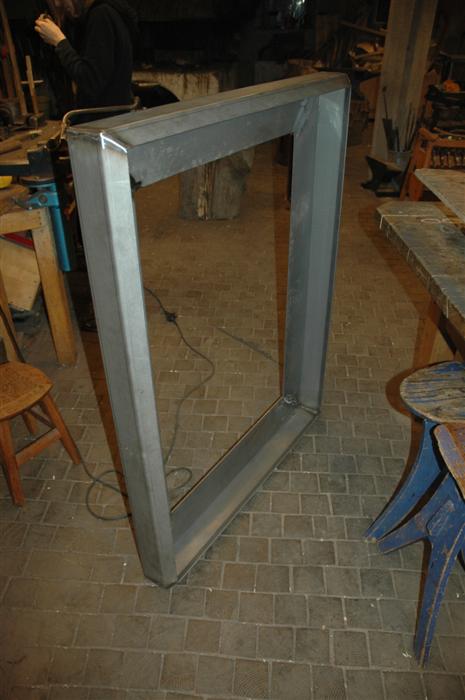

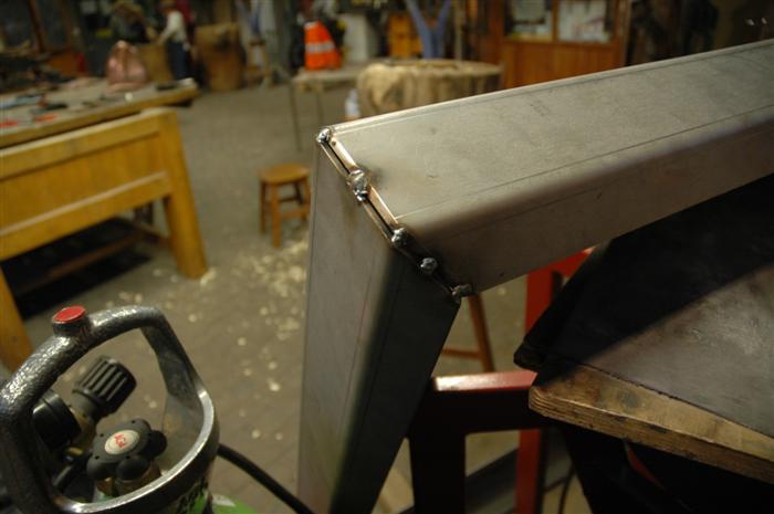

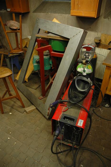

Jag tog mig tid och punktsvetsade ihop profilerna till en fyrkant
Och såhär blev det:

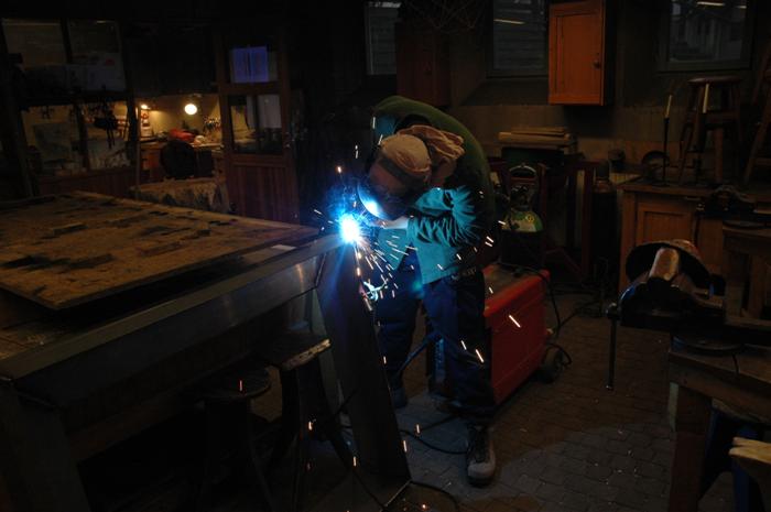

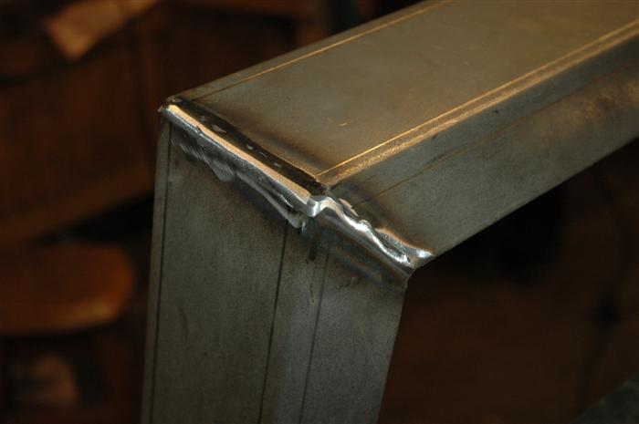

I fredags så blev det lite mer sådant här:
Och sådant här (innan någon säger något, jag tog på mig skyddsglasögon bara en minut efter bilden togs)
Resultatet blev såhär:
Och här har vi hela ramen, det blir en bastant bjässe!

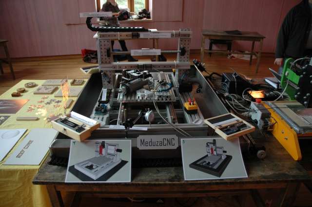

Inte så mycket konkret har hänt sedan senaste uppdateringen, förutom att den har varit och visat upp sig:
Och sedan har ritningen uppdaterats lite:
Och sen har jag lekt med renderingsprogram:
