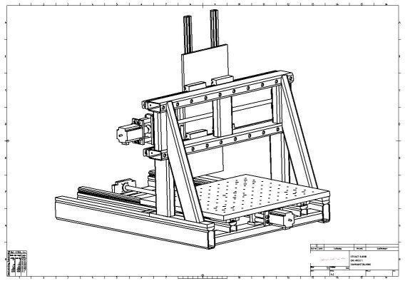

Har slängt på lite motorer och skulskruvar med fästen. Ser ut som nästan vilken maskin som helst, inga konstigheter. Kanske inte exakt som jag skulle vilja haft fästena för lagren till kulskruvarna men vi utgår från det material vi har i skrotlådan för tillfället så det limiterar lite grann. :)
Fästena görs i aluminium, SS4212 samt 7075-T6. En härlig blandning av kostruktionsalu och "flygplansalu", hehe.
Tyvärr suger ritprogrammet hårt för webpublicering då bildexporten blir synnerligen dålig och bilden i rithuvudet försvann. Tips mottages tacksamt om nån sitter på guldtips för MD 2006.

Du kan kanske testa att "skriva ut" som en pdf och göra en bild därifrån. En skärmdump som du sedan redigerar kanske också duger.

Fina bilder, det börjar ta form!

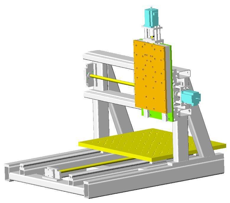

Nu börjar Z-axeln ta form. Plåten för Z-axeln är förstärkt med 4st plåtar som står på högkant, man kan se skruvhålen för skruvarna som ska hålla fast dem. Själva spindeln kommer bli som en egen modul som man kan ta loss enkelt och byta mot annan enhet. Vi har lite ideer om vad man kan göra. *hemligt*
Eftersom jag skissade i 2D för typ 1-2 år sen och ideer och förutsättningar förändras så har Z-axeln blivit mer kompakt mot förut vilket ger att jag förmodligen måste flytta portalen ca 50 mm in på bottenstativet. Inga problem, bara borra nya hål (som för övrigt inte passar som det ser ut nu, felborrat av mej förmodligen, hehe) och fästa portalen på nytt ställe.
På plats nu är även Z-axelns drift. Då det är så trångt mellan Y och Z-axel fick jag rita ett eget ändlagerhus för kulskruven. Schweizerost någon? ;)
