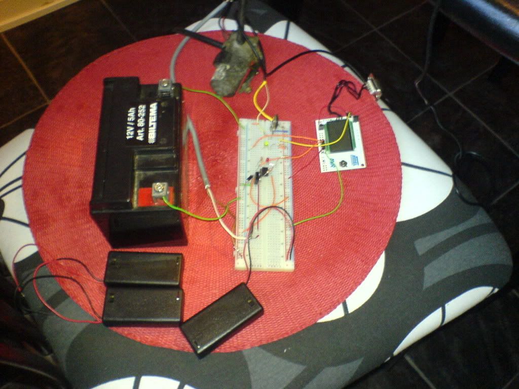

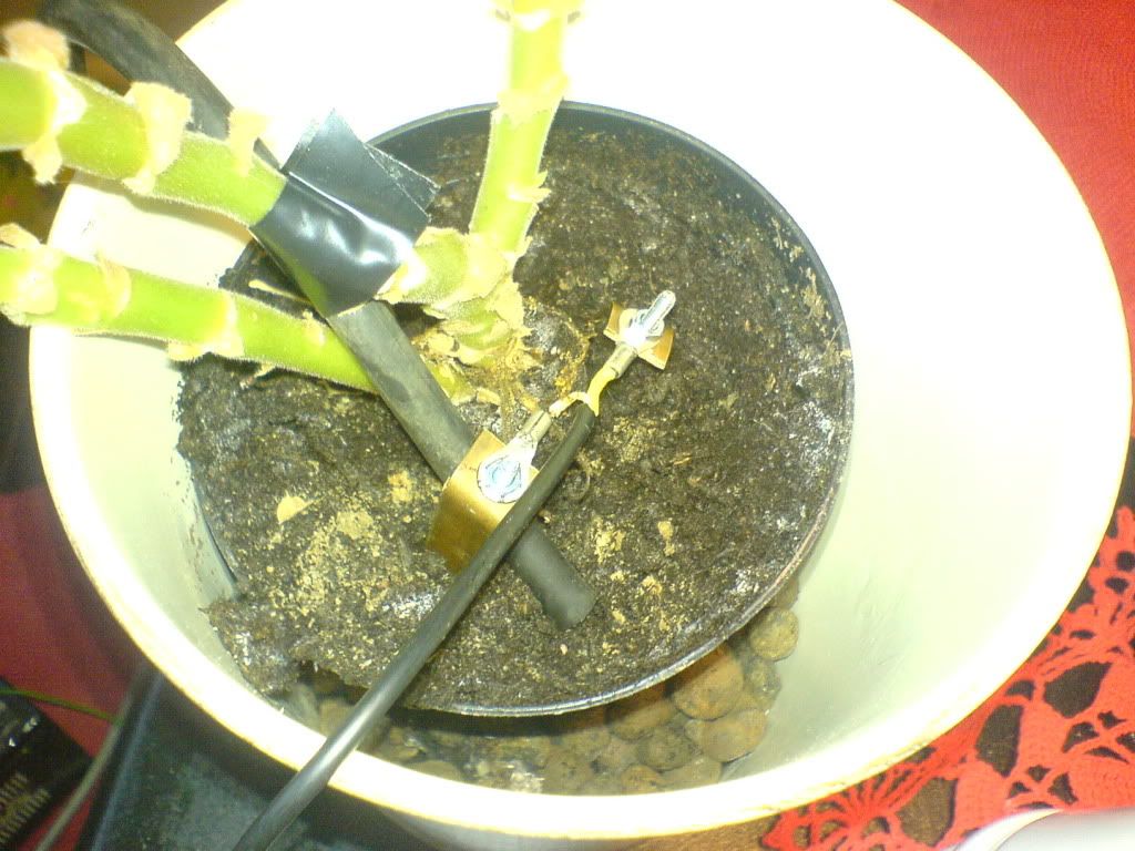

Svärmor hotade med blomvattning. Så jag byggde ihop en automatisk blomvattnare av lite skräp jag hade liggandes hemma. Två stycken mässingsbläck sitter i kruka och är kopplade till en AVR butterfly. Den mäter av ressistansen mellan bläcken och då den har sjunkit till ett visst värde (uppskattat) så startar den en spolarvätskepump från en gammal nissan som sedan vattnar blomman tills rätt motstånd mellan bläcken uppstår igen.

Ta något annat än mässing! Mässing innehåller koppar vilket är dödligt giftigt för växter. Man tar ihjäl träd genom att vattna dem med kopparvitriol eller slå in kopparspik i dem.

Det var det värsta. Tänkte koppar är bra för det koroderar inte lika mycket. Förslag på annan metall? Silver? :wink:

nej! rostfritt i elektrolys skapar gifter som inte ens hazmat tjänster tar emot.

Kol är ju klassiskt för att få inerta elektroder.

Jag hoppas att du har en bra "fail safe" på det där...

Hmmm kol var fan en bra ide. Ska kolla om jag hittar nån gammal elmotor i gömmorna :wink:
Failsafe? Hur menar du då?

timeout på pumpen vore bra, vet ju inte hur stor tank du har men man vill nog inte att allt pumpas ut på golvet...
Du får ta reda på hur lång tid de normalt tar att nå önskat värde i krukan lägga till ett par sekunder och programmera så att pumpen inte får gå längre än så i taget. Gör det det så måste man manuellt återställa det hela.

Jag menar att du har sett till att pumpen stannar om något går snett. Det kan tex finnas en bugg i ditt program, av någon anledning kanske gränsen du satt aldrig uppnås, drivningen av micron kanske strular så att den inte beter sig som tänkt, kablar hoppar loss osv osv. Vattenskador kan bli ganska kostsamma.

Kolelektroder har jag plockat från gamla batterier. Jag tror det finns en stav av kol i mitten på vanliga alkaliska batterier. Synd att slakta motorer, menar jag...
