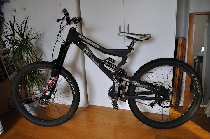

Hojjen på bilden är en av 3 st Mongoose Pinn'r DH-hojjar som jag köpte i helgen. 2st ska elkonverteras åt min bror och hans pajk. Den 3:e behåller jag själv för DH-cykling.
Min Kona Coiler som nu blir utbytt av Mongoosen kommer att elkonverteras på liknande sett som dom andra två.
Alla 3 hojjarna kommer att få en navmotor i bakhjulet som är god för ca 4kW. Jag vågar inte bygga med RC-motor med tanke på att dessa hojjar kommer att misshandlas rejält av min bror och hans son och det finns inte utrymme för att saker ska gå sönder allt för lätt.
/Göran
