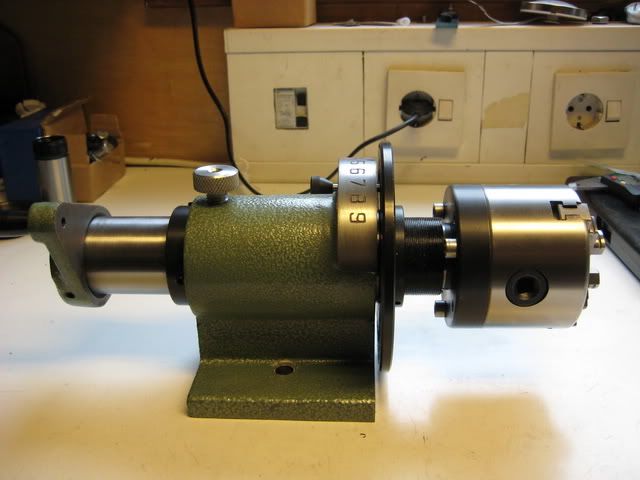

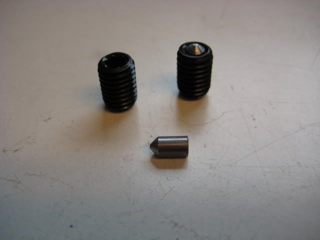

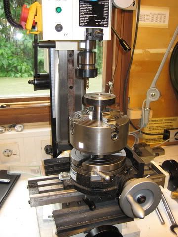

Ett litet tips för hur man kan få hålen i chuckflänsen på rätt ställe, efter att man svarvat till själva styrflänsen.
Jag svarvar till små piggar somm passar precis, men inte fastnar i, insex hålet på stoppskruvar av rätt dimension.
Sen skruvar jag in stoppskruvarna i monteringshålen på schucken så att piggarna precis sticker utanför ytan på chucken, monterar chucken på flänsen, sen är det bara att klappa till med en klubba så är hålen utmärkta.
Har man ett rundmatningsbord går det förståss ännu enklare.
Så här blev min chuckfläns färdig och monterad på en 5C snabbindexerare.
/Lasse
