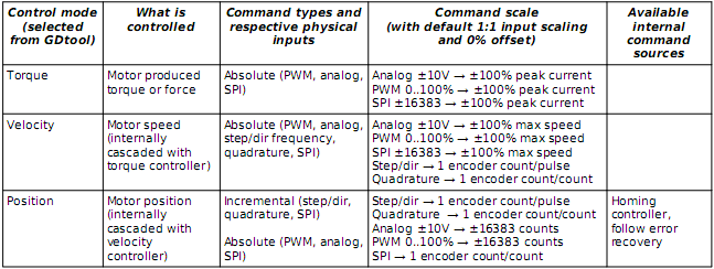

Vad är SPI och Quadrature för något?
Inlägg: 6132
Re: Combi Mill ala tecno
SPI är en seriell buss (Serial Peripheral Interface), det är så VSD-E kommunicerar med setup-programmet på PC'n och det går alltså även att "styra" dom via den bussen. GD har programvarubibliotek som ska fungera i t.ex Labview o liknande.
Quadrature är ju två-fas "inkremental-enkoder-signal". Koppla en enkoder till ingången, snurra på den och motorn "följer" enkodern. En del CNC-program kan spotta ur sig quadrature i stället för steg- och riktning vilket är bättre eftersom frekvensen på respektive "snöre" blir lägre än vid steg- och riktning, och det finns inga konstiga "timing-problem" vilket det kan göra med steg- och riktning.
