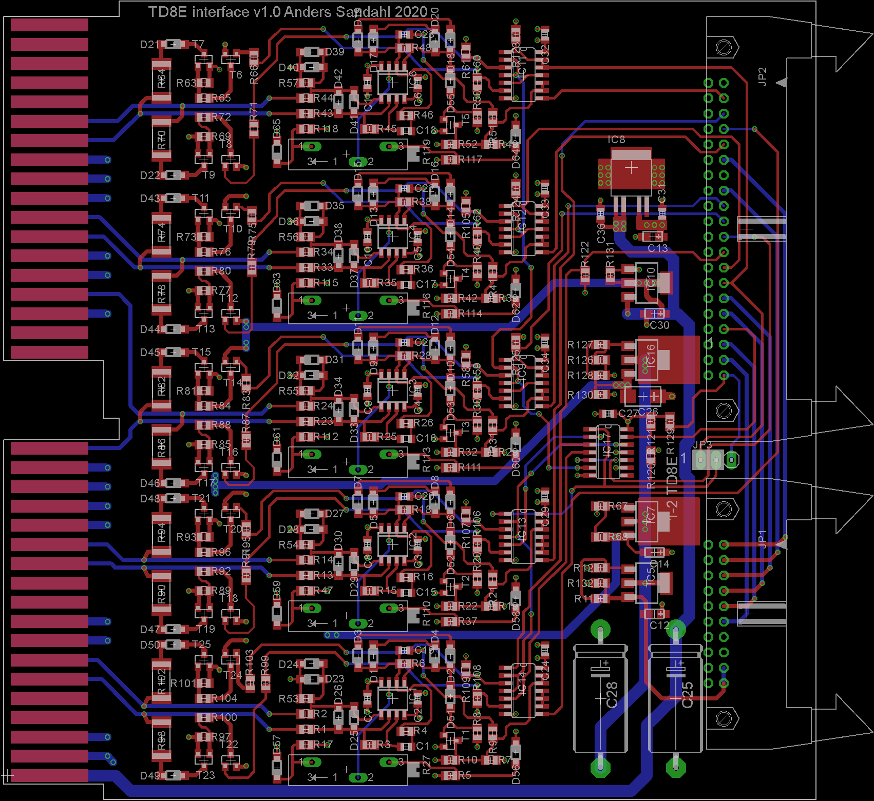

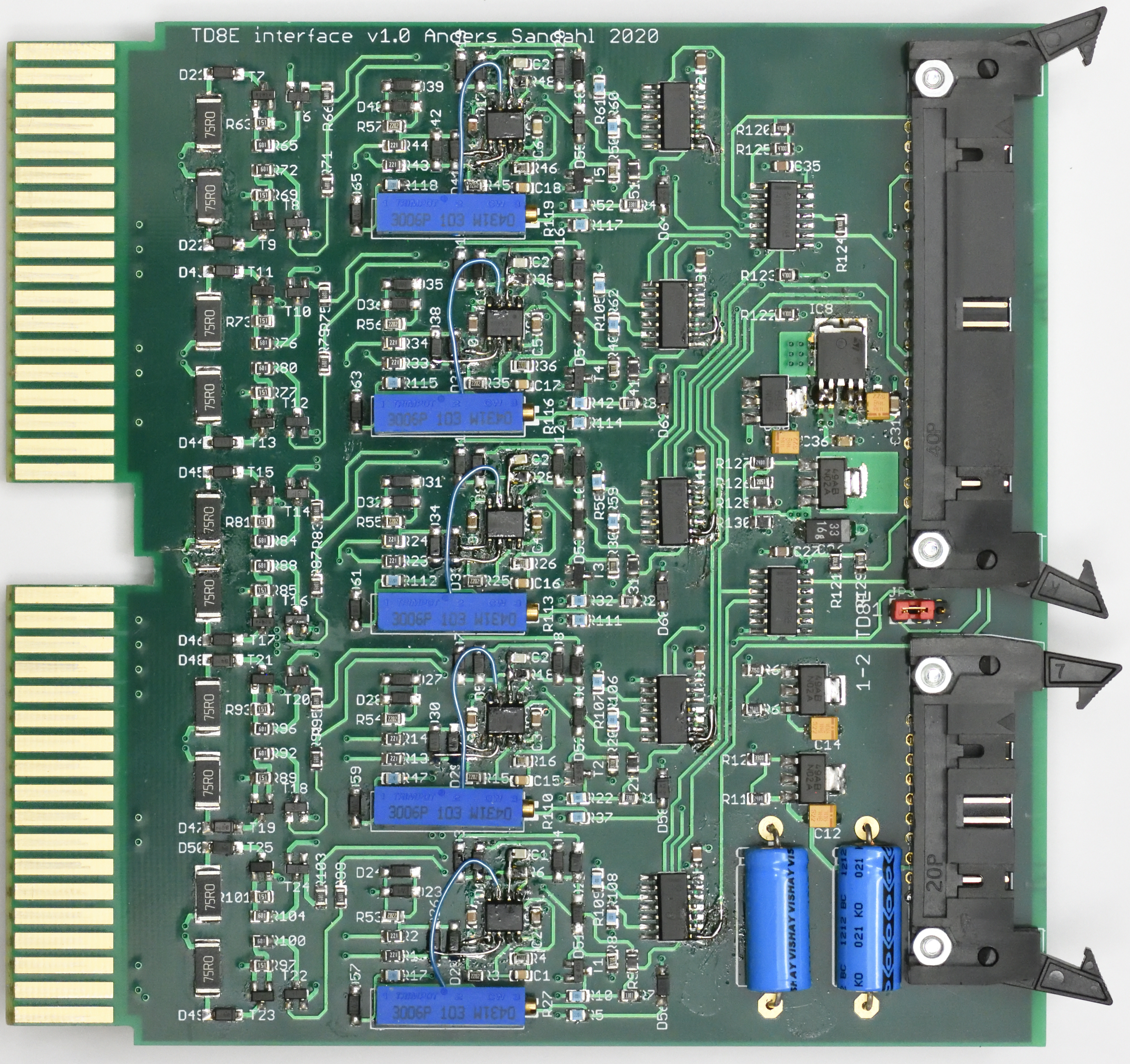

Jag har uppdaterat underlagen till korten nu. Det är mest ändringar på det stora fyrlagerskortet. Det kommer jag beställa igen. Det kompletta underlagen finns för nedladdning om någon skulle vara intresserad av att titta: http://www.pdp-9.net/docs/TD8E-cable/td8e-cable.zip
De ändringar jag gjort är:
- Rättat de fel jag hittat
- Sparat bort en 7404 (inverterare)
- Lagt till lite värmepad på IC7 som blev lite väl ljummen
- Flyttat så att alla regulatorerna sitter snyggt på en rad
- Vänt så alla kondensatorer är vända på samma håll efter polaritet.
De gamla kortet jämför med det nya.

MattisLind
- Inlägg: 783
- Ort: Älvsjö
Re: PDP-8a renovering
Stiligt!
Du kanske ska stega versionen till 1.1?
Om man orkar skulle man kunna flytta lite på silk screen på några komponenter så de inte överlappar med padar eller annan silk screen. T ex C34, R67, R63, D15, D19, C32, C29, C34, C19, R19, R21, C20, R49, C22.

Jo du har rätt i båda avseenden, jag ska stega versionen. Men Eagle är så dåligt, man kan inte flytta silkscreen ifrån komponenten vad jag förstår. Var den placeras definieras av symbolen. Men det gör inte så mycket, jag hade redan innan bestämt att beställa kortet utan komponentplacering i silkscreen.
Nu tror jag att detta är sista projektet med min 10år gamla Eagle version. Nästa blir i KiCad (eller?).
Nu var det bra länge sedan jag gjorde något alls i Eagle, men jag har bestämt för mig att man kunde flytta runt texten för komponenter om man ville. Men det var antagligen något trick inblandat för att "få loss" texten först... Jag skulle kunna rota upp min gamla manual när jag är tillbaka i Sverige, men det kan ju dröja...

Du har rätt, jag Googlade bara innan och fick mest konstiga träffar Nu försökte jag direkt i programmet istället, det var pinsamt enkelt...bqt skrev:Nu var det bra länge sedan jag gjorde något alls i Eagle, men jag har bestämt för mig att man kunde flytta runt texten för komponenter om man ville. Men det var antagligen något trick inblandat för att "få loss" texten först... Jag skulle kunna rota upp min gamla manual när jag är tillbaka i Sverige, men det kan ju dröja...

Eagle är logiskt på sitt eget märkliga vis. Man "tar loss" texten från komponenten med kommandot "smash" - sedan kan man flytta och ändra storlek eller font på texten som man vill.
Kortet blev väldigt tjusigt
Men .. jag slår ett slag för att du tar med silk, kanske dessutom skriver ut viktiga signalers namn eller lägger till någon testpunkt för respektive matningsspänning.
