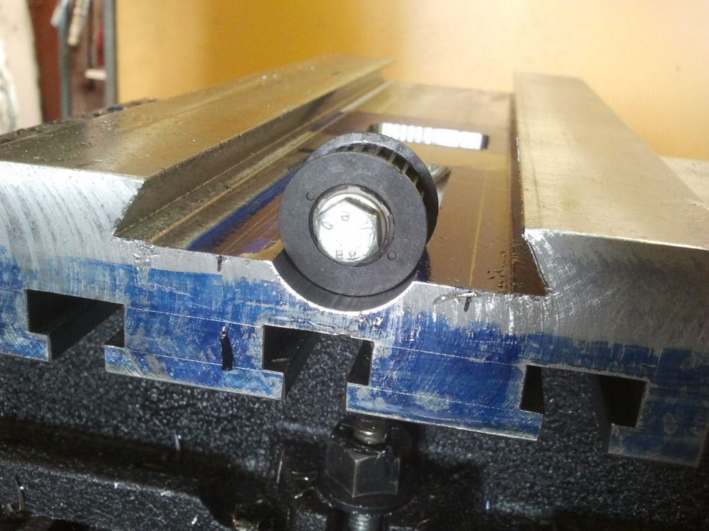

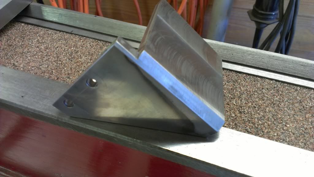

Om jag monterar den uppochner rinner oljan ur den :wink:
Men om jag vrider den 40-50º kanske jag klarar mig, frågan är om så lite får spånen att trilla bort :humm:

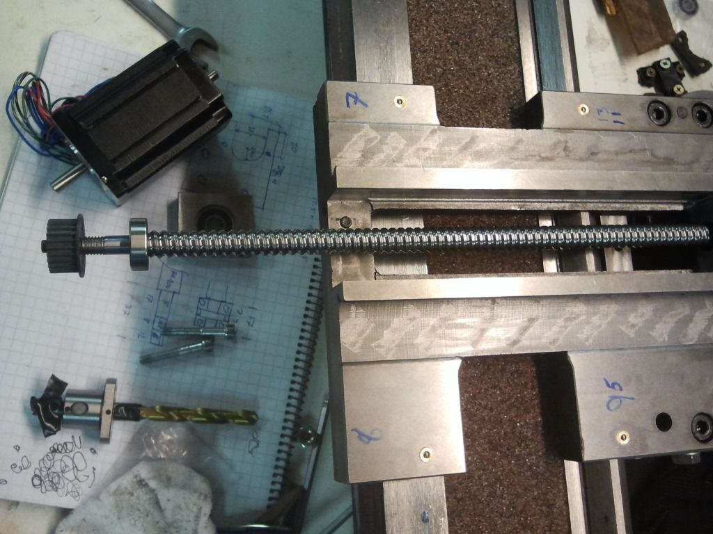

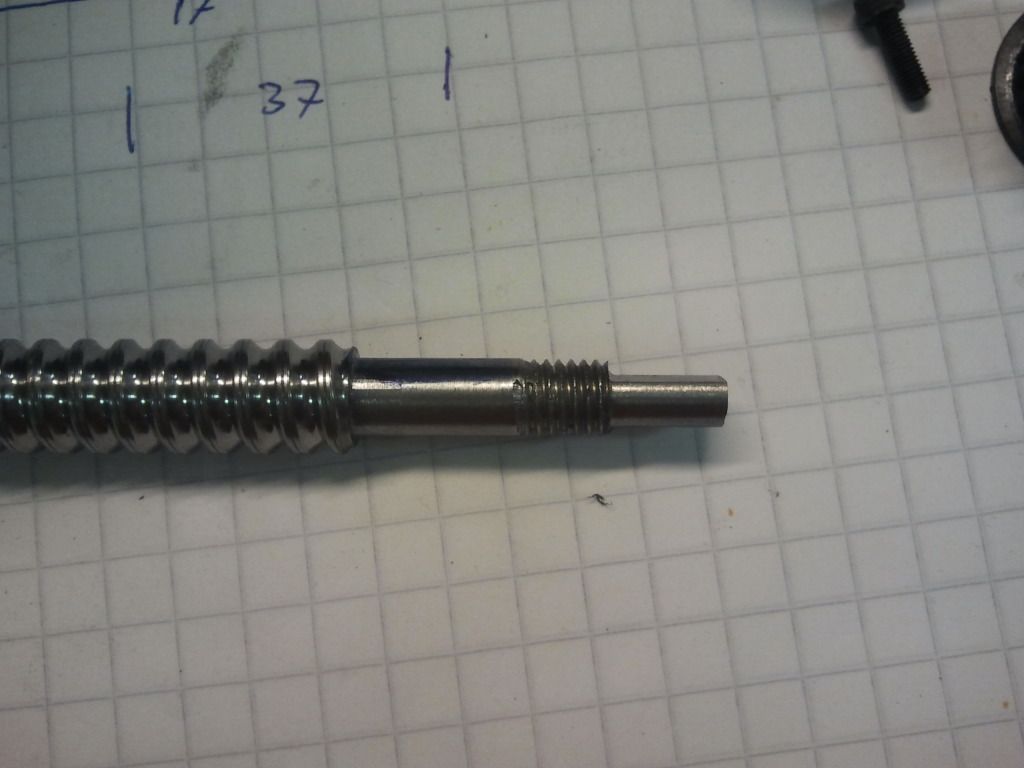

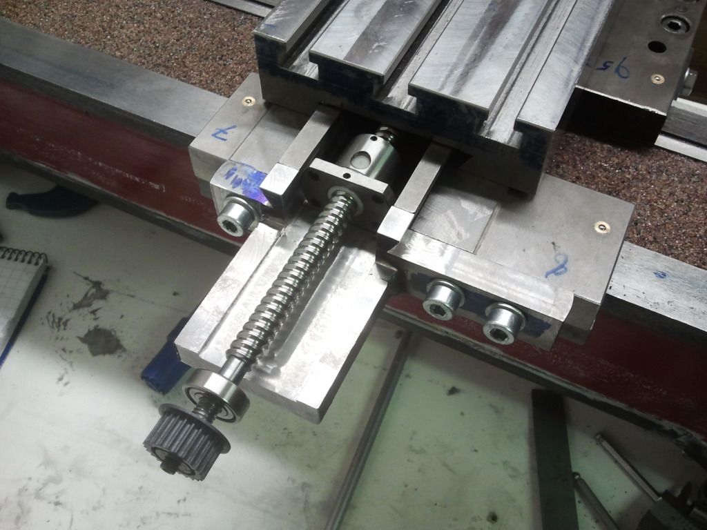

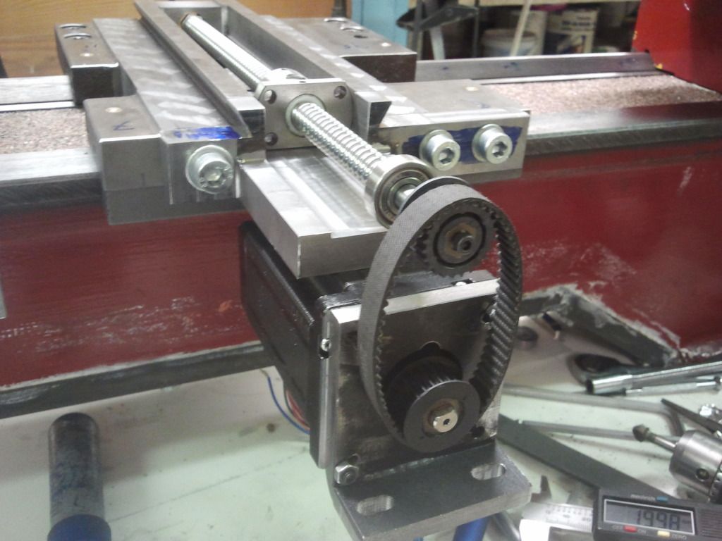

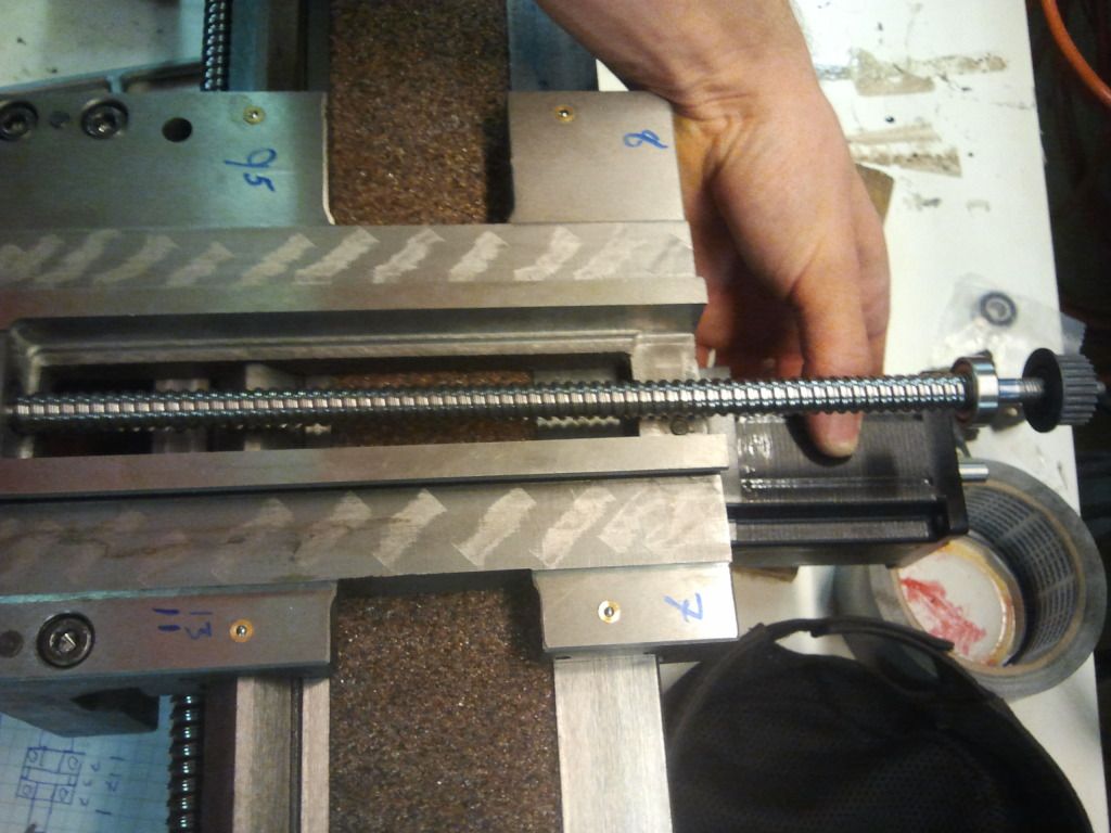

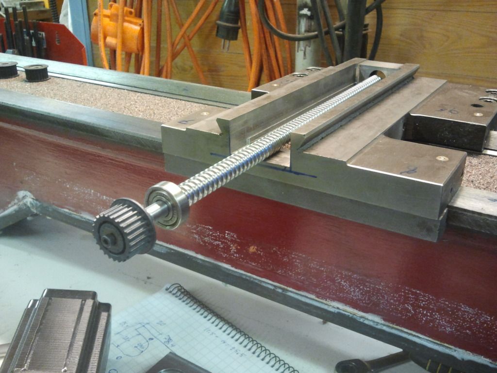

Hmm, man får inte alls lika mycket gjort nu när semestern är slut..
Ikväll gjorde jag klart X skruven.
Imorgon ska jag fundera ut ett fäste för både motor och skruv :humm:

thewho skrev:Om jag monterar den uppochner rinner oljan ur den :wink:
Aha du ska ha växelådan kvar :doh:

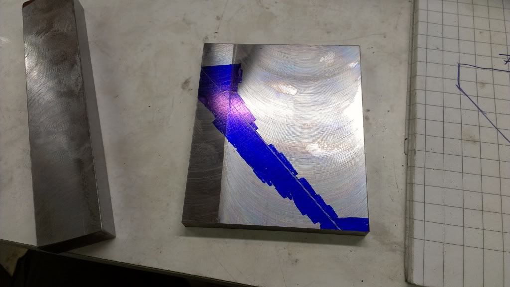

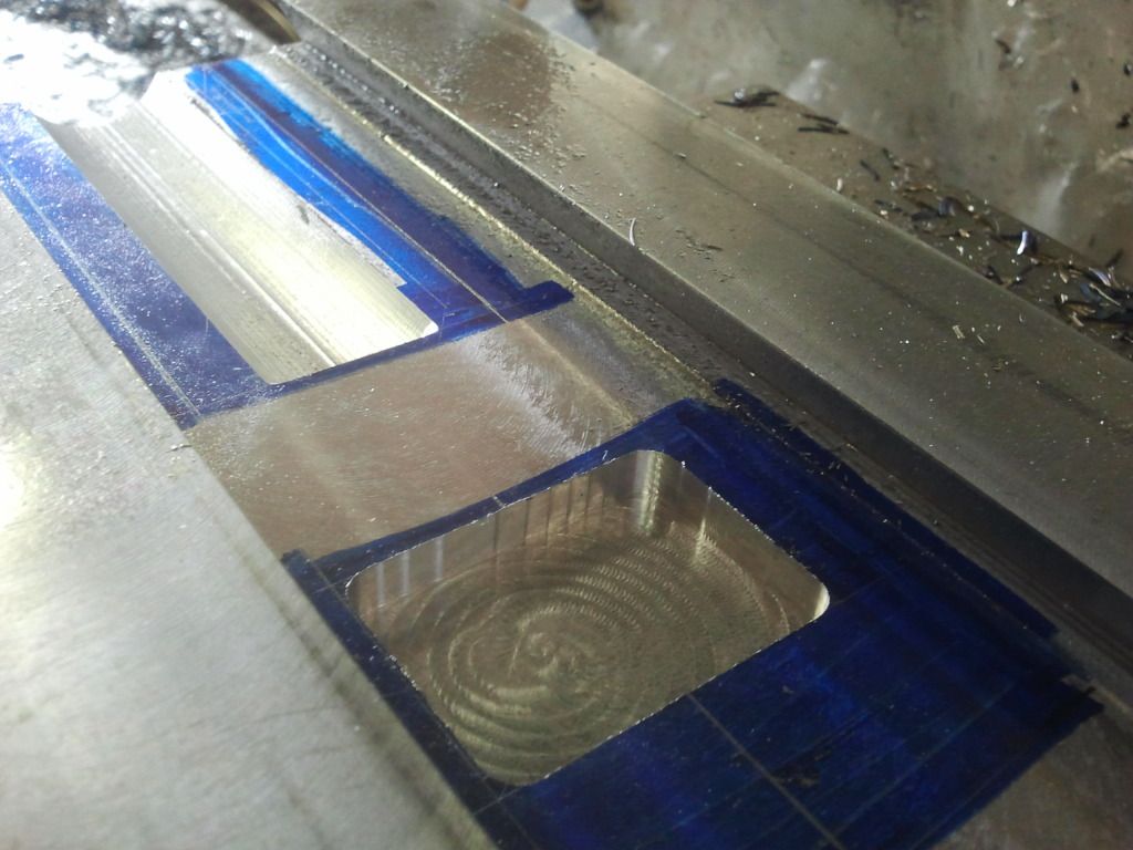

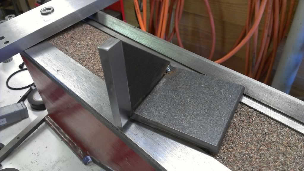

Veckans "framsteg" :lol:
Har en film på fräsningen som kanske hamnar på tuben senare.

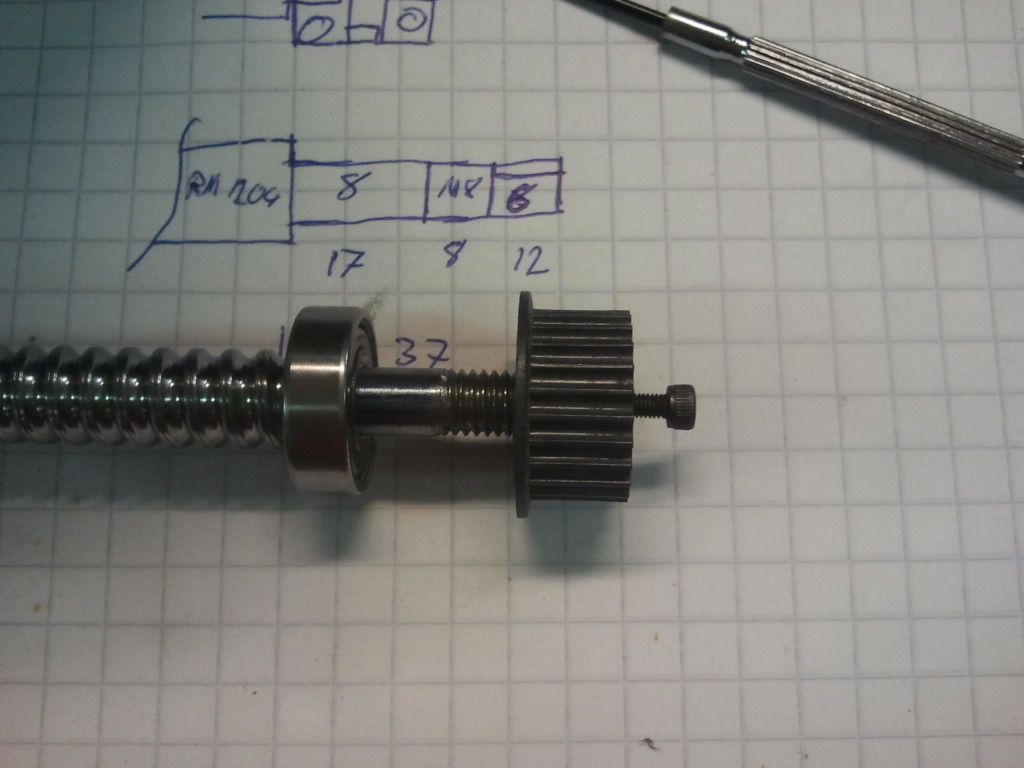

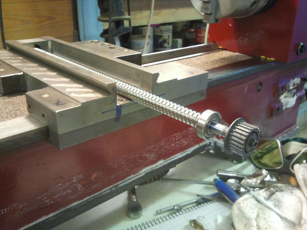

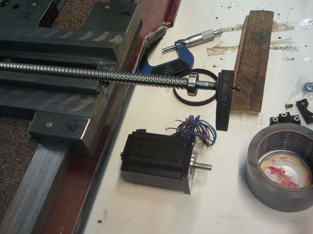

Det där börjar se riktigt bra ut! En sak bara, skall du bara ha ett enkelt spårkullager till skruven? De kan ju ha en hel del axialspel, så det kan löna sig att sätta dit två som du kan justera in mot varandra.
thewho
Inlägg: 1098
Ort: Finland, Åland
Re: Daniels CNC svarv //Börjar det hända något?
Inlägg av thewho »
Det är ett som jag mäter med som har samma mått som vk lagren jag ska använda sen :wink:

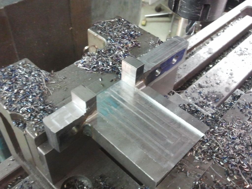

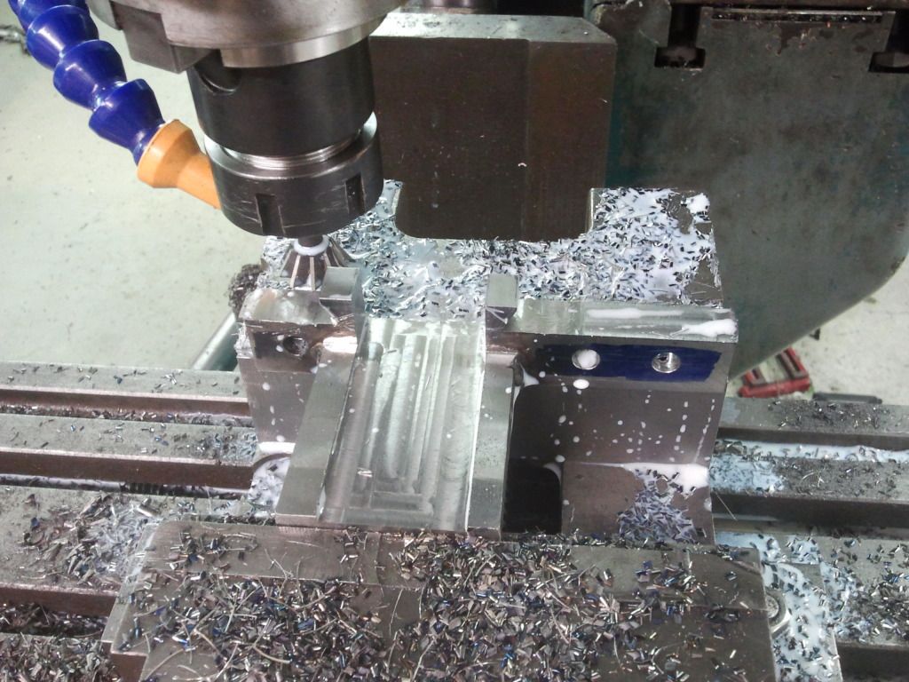

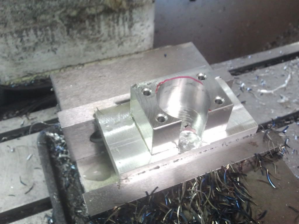

Usch vad det hår långsamt när jag bara kan vara i verkstan på kvällar och delar av helgen :doh: Jag hade planer på att testa axlarna för 3 veckor sedan :vissla:
Hur som så kommer det en uppdatering här:

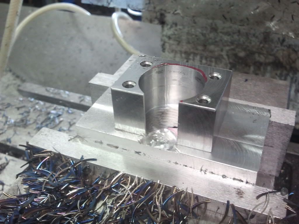

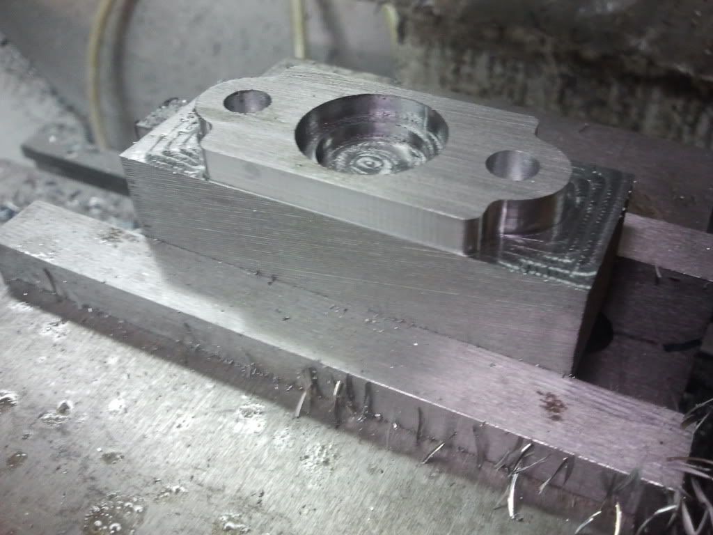

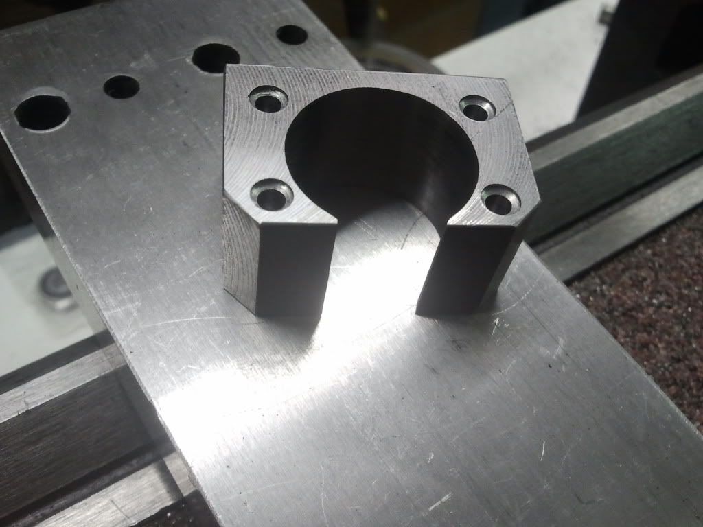

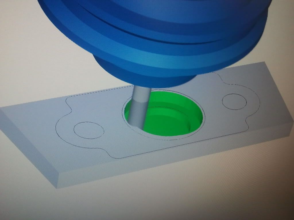

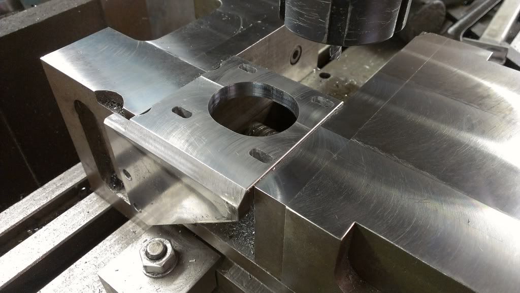

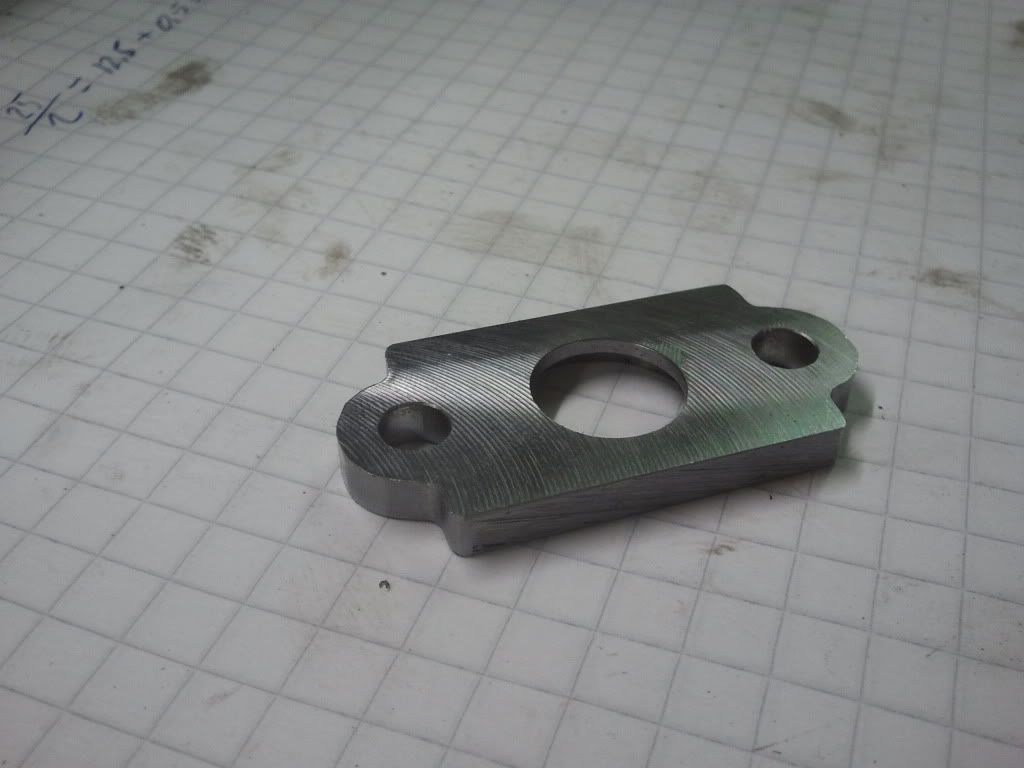

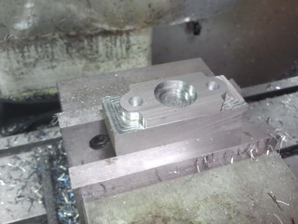

Ska fräsa ett "lagerlås"
Sen blev det en mutterhållare
Hade av en fräs för att botten gick 0.5mm i alu, trodde inte att det skulle göra något men de gjorde det.. :doh:

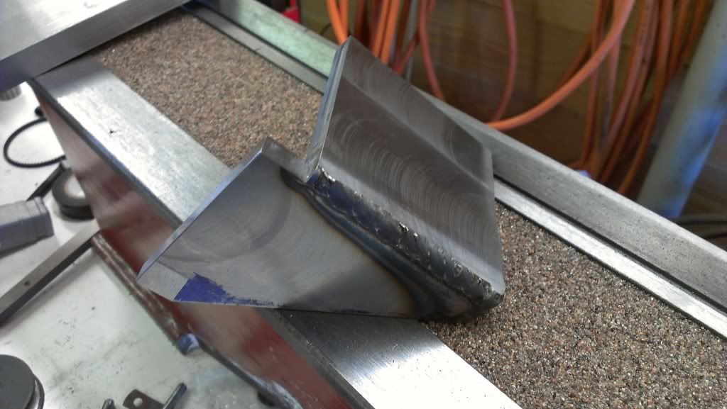

thewho
Inlägg: 1098
Ort: Finland, Åland
Inlägg av thewho »

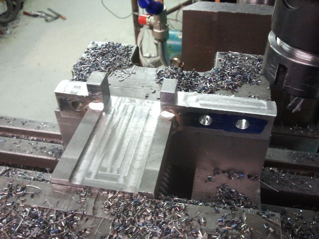

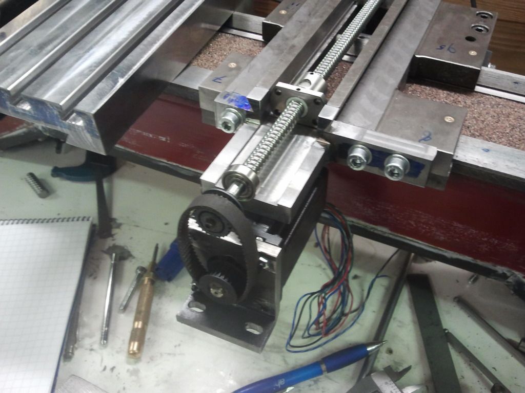

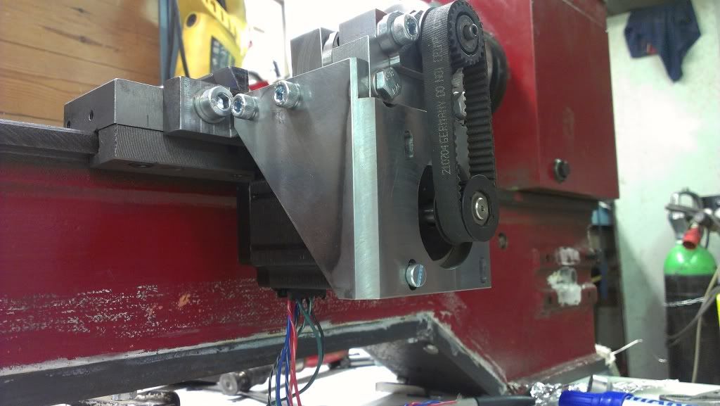

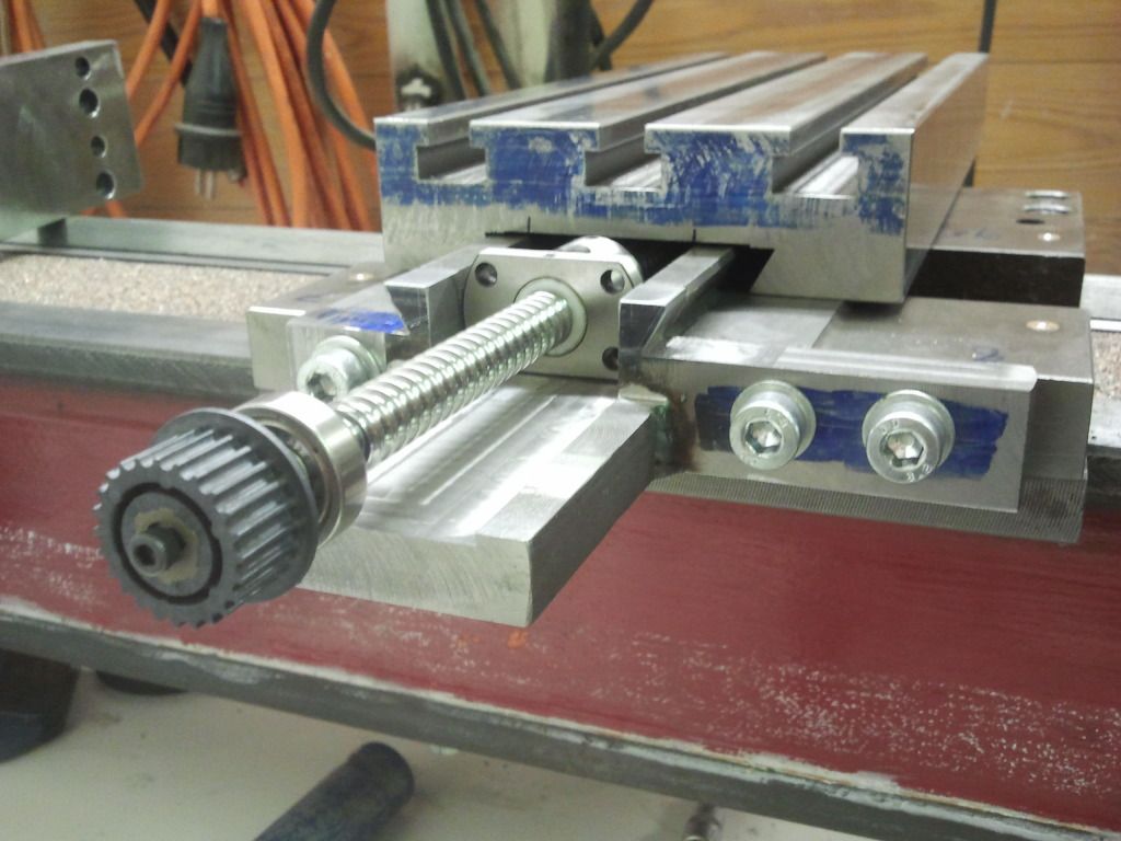

Har inte haft tid att vara i vekstan på ett tag nu, men i helgen blev/blir det annat :D

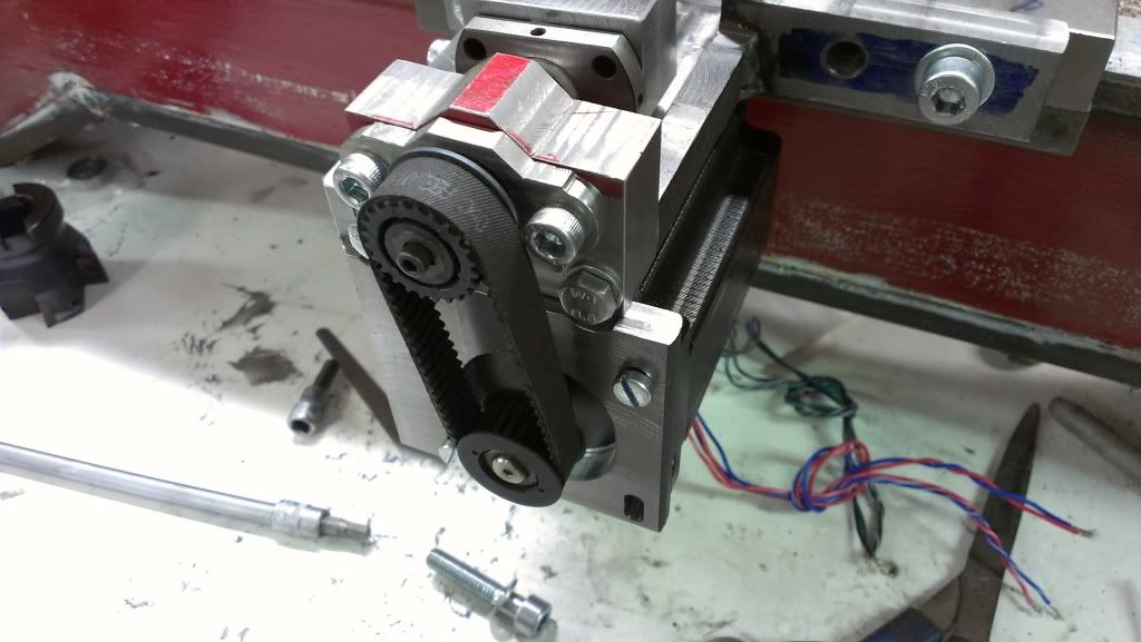

Motorfäste till X
Nu ska jag bara borra och skruva fast mutterhållaren till X axeln, koppla in motorerna och sen borde jag kunna testköra :shock:
Om jag förstår mig på linuxcnc dvs. :lol:
