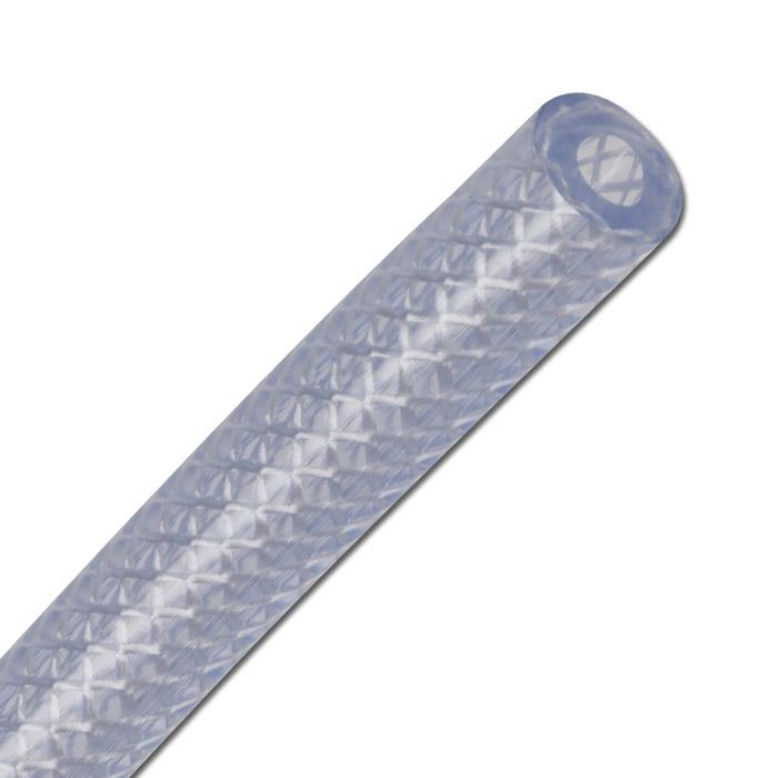

Det är nog precis sådana som sitter på min spindel nu, men den där är väl också anpassad för "plaströrsslang", verkar som slangens godsdiameter får vara max 1mm iaf.
Däremot var det ju bra att veta att gängan är M8x1.0, då kunde man ju hitta dessa:
http://www.ebay.com/itm/4-AN-4AN-AN4-Fl ... 2005243223
Nippel för AN4-koppling alltså. ..fast då måste man ju ha sådana, men det är ju trots allt mer standardiserat.

Om du vill ha en böjligare slang kan silikonslang kanske passa http://www.ebay.com/itm/1MM-38MM-New-Tr ... p2AlvJ98Sw
Passar inte i snabbkopplingar men väldigt böjlig i kabelkanalen.

Helst skulle jag använda armerad tryckluftslang typ, den känns lagom böjlig och håller bra, men framförallt råkar jag ha ~15 meter sådan hemma
Dne har nog ytterdiameter 10mm dock, om jag minns rätt..
Undrar om man kan få fast sådana här på den ?
http://www.ebay.com/itm/Black-AN-4-4AN- ... 2157071685
Troligen inte..
Troligen inte..

Du hittar AN-kopplingar på vcracing: http://www.vcracing.se/category.php/217
Kostar 75 kr + frakt. Dock är jag mycket tveksam om den verkligen sitter kvar, jag har bara använt mina AN till metallomspunnen slang, och den sitter som berget.
AN-6 är till för 9,5 mm slang (3/8").
Re: Min 6040 CNC-fräs
Detta var ju dock AN4, och vad jag förstår är AN4 till för 1/4" slang, 6.35mm alltså, vilket är lagom för tryckluftslangen i fråga.
Man kan ju köpa "riktig" slang om man vill, men den är rätt styv gissar jag, och troligen rätt dyr.
Sen handlar det förvisso om låga tryck också, men att få en improviserad fontän är ju inte så kul, speciellt som jag inte använder vatten utan nån form av kylvätska.

AN4 är till för slang som har OD (Outer Diameter) 6,35 mm, så för en 10mm slang vill du ha AN6
Inte enligt wikipedia iaf.
"Hose ID 1/4"
https://en.wikipedia.org/wiki/AN_thread
Det stod samma sak när jag testbeställde ett par kopplingar.
Dock så verkar förvirringen stor om man googlar, ibland anges 1/4" som ID och ibland OD.. vi får väl se vad jag får tillslut.
"Hose ID 1/4"

Var på swedol och dom sålde ju "PU-lina" eller vad dom kallade det, alltså "nylonslang" med innerdiameter 6mm och ytterdiamater 8mm, precis det mina kopplingar är avsedda för alltså.
Så jag köpte 10m sådan och ägnade en kväll åt att bråka ner den i övre kedjan, pilligt men verkar funka, tyvärr hittade jag ett problem med den nedre (X) kedjan, kan inte montera den likadant som den gamla då den monteringen byggde på att kedjan kunde flexa, vilket inte min nya kraftiga kedja kan, ska lösa det med ett fäste i aluminiumplåt tänkte jag.
Sen ska jag provköra med den gamla dränkpumpen, men planen är givetvis att få till en cirkulerande aktiv kylning, det kräver dock lite kopplingar och adapters, så det blir en senare fråga.

Jag har inte läst allt men jag har vattenslang från biltema till min spindel, nylonslang brukar inte gilla att böja sig direkt som det kan bli i kabelkedjor men är radien stor så funkar det nog.
Nej jag var också lite skeptisk men jag försöker hålla stor radie.
Hur anslöt du slangarna på spindeln ?

Kan man på nåt standardiserat sätt konvertera mellan PU-slangen och nippel passande vanlig slang ?
