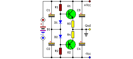

Om jag har följande strömförsörjning:
och vill koppla vitt skilda sorters last på + respektive - ut. Går detta, och isf hur?
Anledningen till att jag frågar är för att mitt (mycket enkla) simuleringsprogram inte alls gillar detta. I det påverkas spänning och strömstyrka på ena polen när jag belastar den andra, och vice versa. Dessutom vill varken spänning eller strömförbrukning räcka till, även om jag totalt med allt sammanräknat håller mig inom transformatorns angivna kapacitet.
(I det här fallet vill jag ha -21VDC 300mA på ena sidan, och +12VDC 200mA samt +6,3VDC 2100 mA på den andra.)

Det går inte så bra. Du har ju ingen riktig potential där du satt GND. Potentialen i den punkter hamnar säkert mitt emellan PLUS och MINUS men det är mer slumpen som gör det.
Gå tillbaka till din första transformatortråd och läs svaren där en gån till

ok. Du menar att det i så fall krävs mittuttag på en sådan trafo?

Ja eller gör man så här:
Eller med en virtuell jordkrets:
Exemplen är ... exempel.

Jag tolkar första bilden som att det alltså skulle fungera att göra som jag har gjort om man bara använder spänningsstabilisatorer?HUGGBÄVERN skrev:Ja eller gör man så här:
Kan du förklara sista bilden? (jo jag fattar komponenter och kopplingsschema, men ”walk me through it”).

Säg att du har 12V batterispänning. Du förspänner dina trissor så de drar ström på ett sådant sätt att punkten kallad GND hamnar på en spänning som hamnar på halva batterispänningen, alltså 6V, alltså en VIRTUELL jord. Om du lastar kretsen lite för hårt kommer dock jordpunkten att slirpa lite upp och mer.
Ditt problem är att du egentligen måste dimensionera för STÖRSTA strömmen (2A) och HÖGSTA spänningen. Lite käckt är ju att t ex utgå från 12VDC och hacka upp och ned spänningen med DC/DC-omvandlare. Men sådana tar ju också plats. Visst kan du gå på med 6VAC och med spänningsdubblare få upp spänningen till 12V och pss få ner den till -21V, men det blir ju en massa komponenter som slukar plats.
