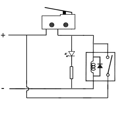

Re: Ligger reläet draget efter tryck på microswitch?
Kollade på det här reläet ... har jag fattat rätt att det har inbyggd diod?

Re: Tänker jag rätt nu?
Då är jag medprototypen skrev:Kanske jag borde skrivit reläkontakten ligger parallellt med switchen.
Ändrad rubrik och ritning.
Parallellt ligger den ju inte. Switchen ger ju bara en puff till relät
Hej
Behöver bara veta om jag tänker rätt nu (se bild). Det var allt för länge sedan jag höll på med detta.
När myntet träffar mikroswitchen skall reläet dra och ligga kvar för att hålla lysdioden tänd.
Någon nollställning behövs ej.
