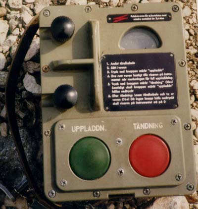

Sommaren närmar sig och en eltändning står på projektlistan.
Har tidigare använt allt från ett RC batteri i handen till ett blybatteri med en dosa till med 2 strömbrytare och en huvudnyckel. Svagheten är dock den låga spänning (eller nått) så det går långsamt att tända och är ingen kräm i det.
Dvs opålitlig :tumner: .
Har då tittat på sprängindustrin och kommit fram till att jag vill ha något liknande :vissla: :
Tändapparat 4, bild från Soldf.com
Detta är då vad jag kommit fram till:
G1: Generator, ger lågspänning och växelström
S1: transformator för högspänning till tändkretsen
L1: Likriktarbrygga till tändkretsen
L2: Likriktarbrygga för ström till tyristorkretsen
M1: Stort motstånd för att tömma C1
B2: Brytare för att aktivera M1
C1: Stora kondensatorn för att lagra laddningen
T1: Plats för tändsatsen (motståndstråd)
B3: Tyristor eller dylikt
B1: Tändknappen
C2: Kondensator för att lagra laddning för att aktivera tyristorn
Är jag helt ute och cyklar eller låter detta vettigt :humm: ?
Sen vet jag inte vilken prestanda man ska sikta efter (strömtålighet på tyristorn, storlek på C1 & C2, S1 (spänningen) och en lämplig generator)?
TA4 klarar tex 600V
15 tändhattar med totalt 64 ohm motstånd
En sprängpatron behöver
Tändström: 1,2-3,5A
Tändpuls: 80-140 mJ/ohm
Detta är ju inga siffror jag är ute efter utan bara som referens.
Så vad tror ni?
Mvh Christian

Inlägg av grym »
k.i.s.s :badgrin: :vissla:
leta upp en lagom gammal telfon, dom har en lämplig generator med lagom effekt
ladda upp kondensator, en knapp för att sluta kretsen
ev testläge o.s.v

Re: Eltändning till fyrverkerier/salutkanon o dyl
Inlägg av Johanb »
Tändspole och en 555:a?

Inlägg av Bug_x »
Det är bra idéer men jag är orolig att dom inte klarar tillräckligt mycket kräm. :humm:
Om vi har 140mJ/ohm och 64ohm = 9J tändpuls
E=1/2*QU
U=600
E=9
Q=laddning = 0,03C
Q=CU
C=0,15mF och 600V, ganska kraftig kondensator :humm:
Eller tänker jag knasigt?
(och nej, jag behöver inte så mycket kräm, borde räcka med 20% eller så)
