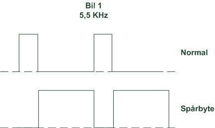

Fyrkanten ser olika ut ifall man håller in knappen för spårbyte (växlarna använder detta).

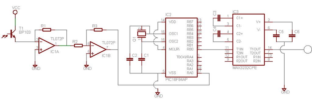

Här kommer det en första ansats för kommentarer:
BP103 är dock en OP505D.
/Mike
Icecap
Inlägg: 26948
Inlägg av Icecap »
Och snabbt infliker vi kommentaren: PIC16F84 är gammal och död sedan länge, därför ska den byta ut till t.ex. PIC16F628A, detta medför även att Q1, C1 & C2 blir överflödiga i och med att den PIC har intern oscillator.
Dessutom är det ritat en ledning mellan VDD och -MCLR, där bör istället sitta en 10K motstånd, detta för att medge programmering utan att ta bort kretsen. Detta bör vara möjligt av den enkla orsak att det aldrig fungerar i första försök.
Vidare är det inte visat avkopplingskondensatorer (minst 1 st 100nF per krets) och inte heller späningsregleringen.
Opto-förstärkaren är även den fel, det fattas en del mittpunktstrimning och dylikt.
Annars är det väl ganska bra beskrivning...

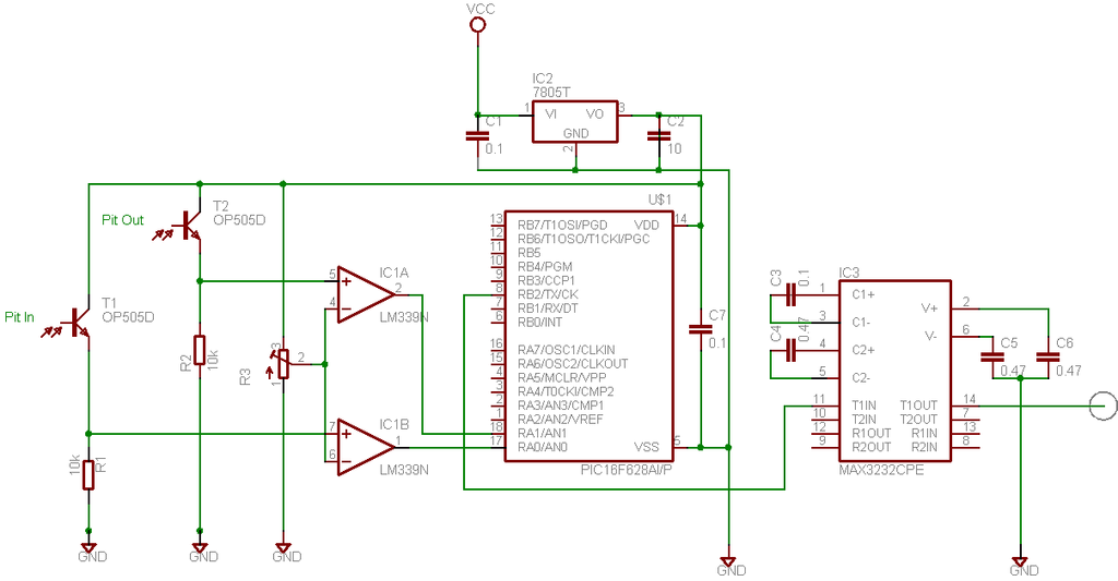

Icecap
Tack för dina kommentarer.
Här kommer det en ny med delar av förändringarna var dock inte med på "mittpunktstrimmning"
/Mike

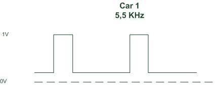

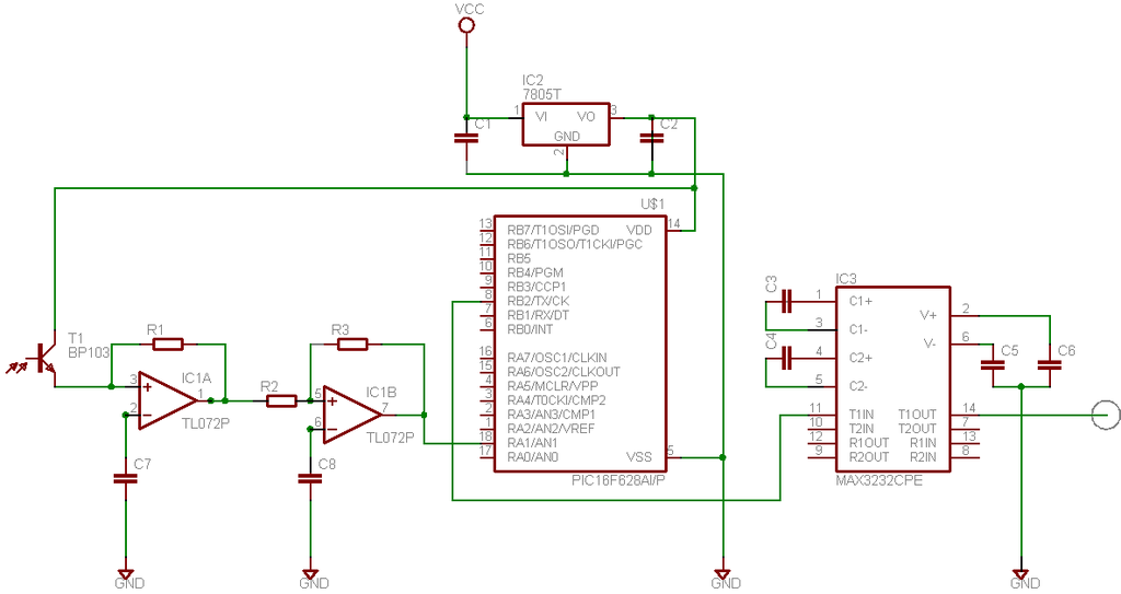

Har nu tittat på signalen från fototransistorn och det ser ut liknande:
Har då satt ihop detta och skulle vilja ha lite kommentarer:
/Mike
Icecap
Inlägg: 26948
Inlägg av Icecap »
Du kan kanske få IR-signalerna att fungera skapligt med den koppling men jag förstår inte hur du skulle mäta frekvensen på 2 ställen utan att ens använda CCP-modulen... eller har du tänkt dig att använda shift-registerversionen?
Om det är så MÅSTE du ha på ett kristall på kanske 20MHz för att få tid nog att fånga dessa frekvenser med shiftning osv.
Jag hade även byggt IR-sensorn så att den var självbalancerande på DC-nivån och sedan hade en schmitt-trigger efter och också en one-shot, då ville det bli tydliga och klara pulser fast one-shot'en kan göras i mjukvaran.
Hur har du tänkt dig att mjukvaran ska mäta frekvensen?
