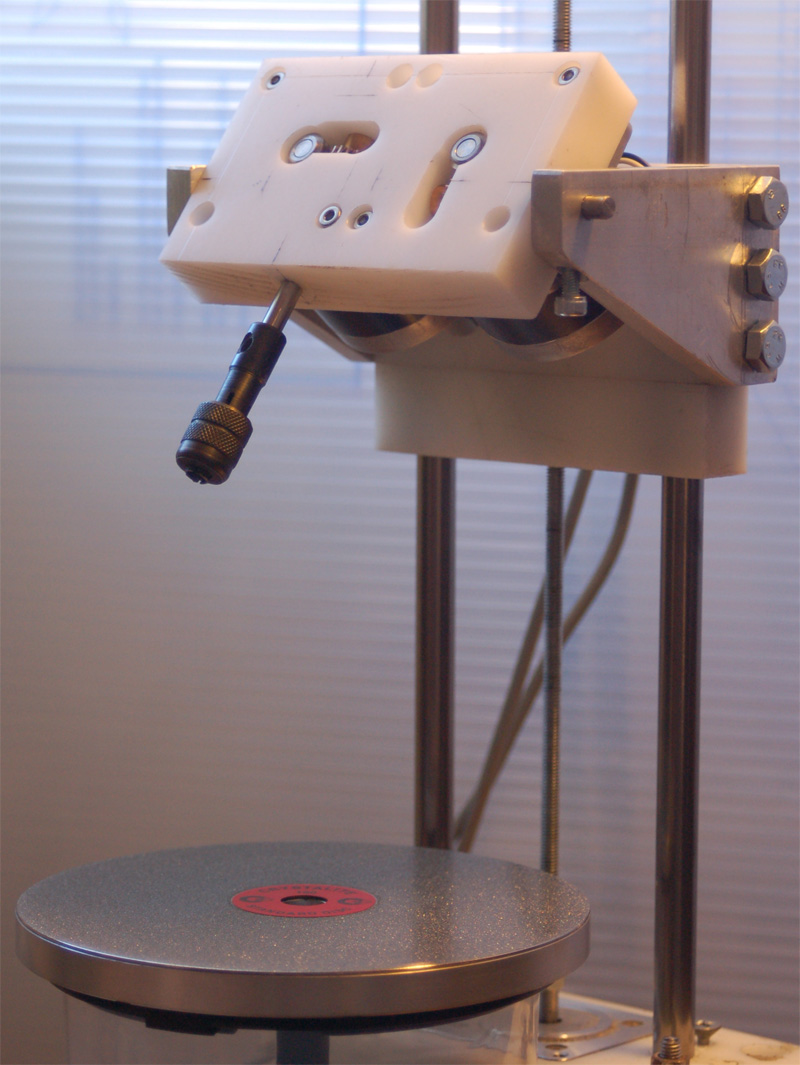

ok, den bakvända cnc-maskinen håller alltså i stenen där den kan vridas i två riktningar, som styrs av grader °. Sen åker den upp och ner mot en slipskiva, 6" eller 8".

ok det blev ett foto på min halvfärdiga maskin, Jag har inte fixat någon motor till slipskivan än.
Först en bild på hur en riktig fasettmaskin ser ut.
Sen min:
Det sitter en svart chuck i mitten av bilden, där ska stenen sättas. Jag kallar axeln för X, den har 3600 motorsteg på ett varv.
Sen kan jag vrida hela vita plastbiten med motorerna på, axel Y, den behöver bara röra sig inom 90°. 10 steg/grad.
Och sist Z-axeln som rör sig upp & ner mot slipskivan, 1mm. = 200 steg.
