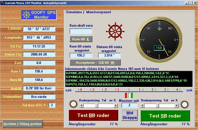

Jag fick följande fråga av en vän:
Ärende: vet du något "interface" som kan göra följande:
Jag har en Garmin 172C som har NMEA 0183.
Jag har även en gammal rorkultsstyrenhet pilot
som inte har några ingångar mer än 12 Volt.
Jag skulle vilja låta Garmin styra den så att
den kan gå på en kurs och ev. en sk. rutt.
+ eller avgör vilket håll servomotorn i piloten snurrar,
och därmed också vilket håll den drar mitt roder.
Jag förstår att det är mer komplicerat än så typ dämpning som gör
att det blir mindre utslag ju närmre kursen du ligger och liknande.
Är detta något som du vet finns eller går det att tillverka.

Det brukar vara rs232 gränssnitt

Som sagt och skrivet
Inlägg: 27339
Den har så vitt jag kan se RS-232 gränssnitt med NMEA data sträng ut och även DGPS korrektionsdata.
Då är det ju bara att haka på en PC/MCU med lämpligt program som läser av inkommande data, behandlar detta och skickar ut data till roder 'piloten'.

För dom som är intresserade av ämnet.
Hittade detta perfekta interface för detta projekt
http://www.vader-abraham.com/gpssoft.htm

Projektet framskrider
Inlägg av SvenPon »
Någon som är intresserad av tråden ,så här börjar det ta form
http://www.pellesoft.se/upload/program/prg00945.jpg
