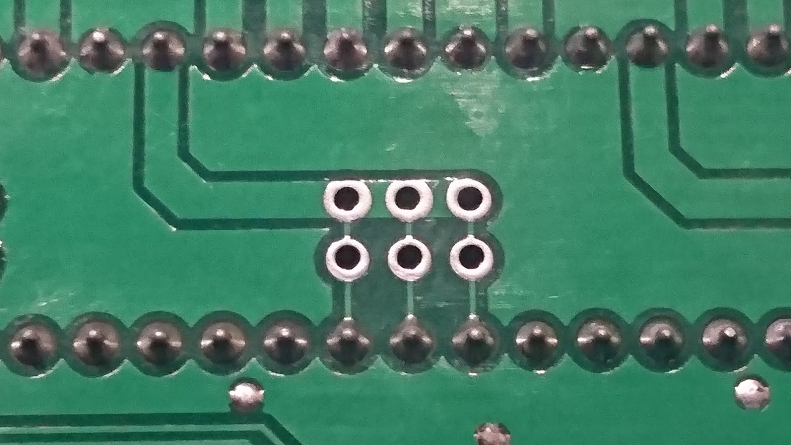

Stepper drivers
Moderkortet är förberett för att kunna välja microstepping, original är det dock låst till 1/16 på standard drivarna.
Detta går enkelt att "låsa upp" själv

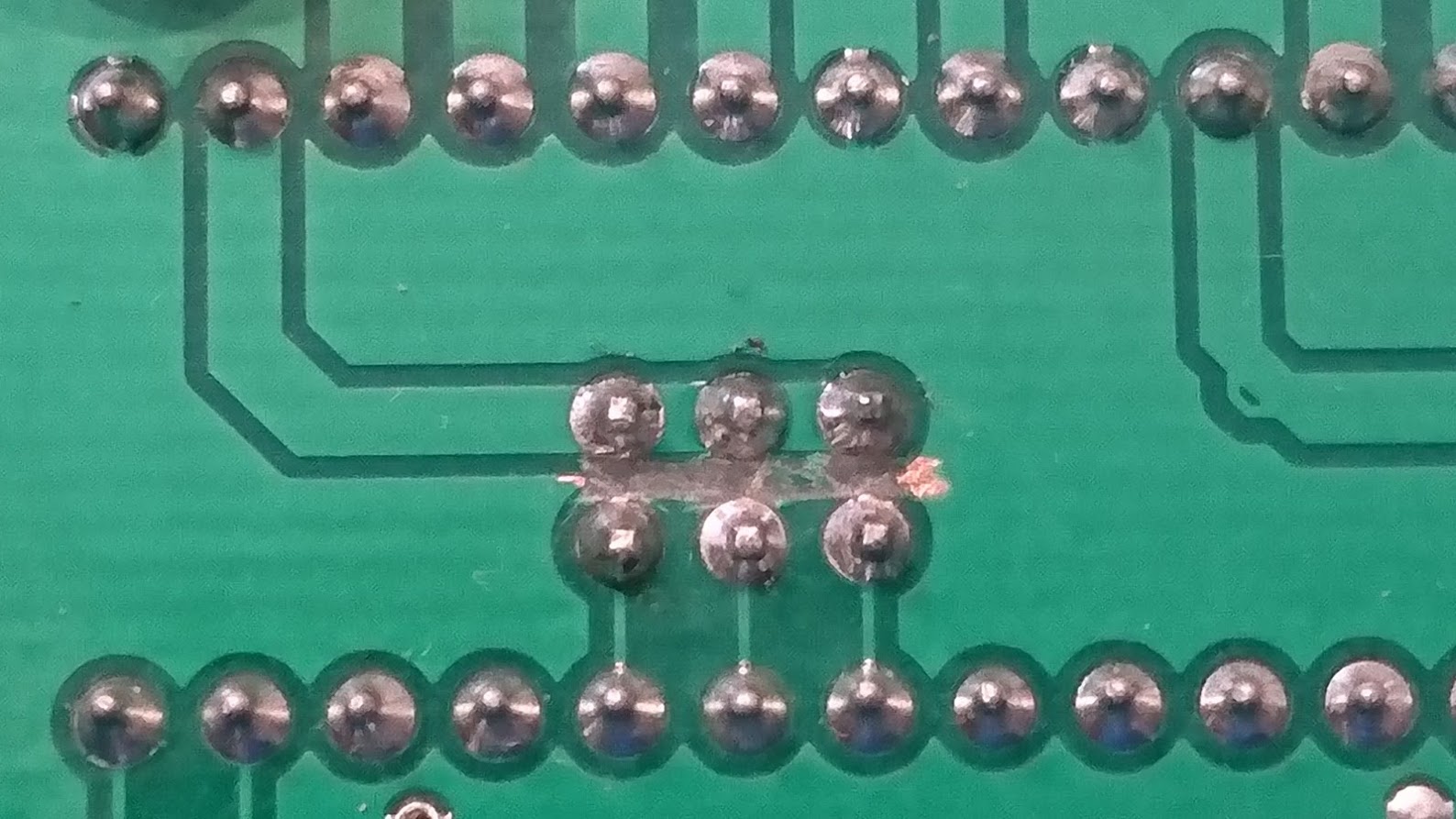

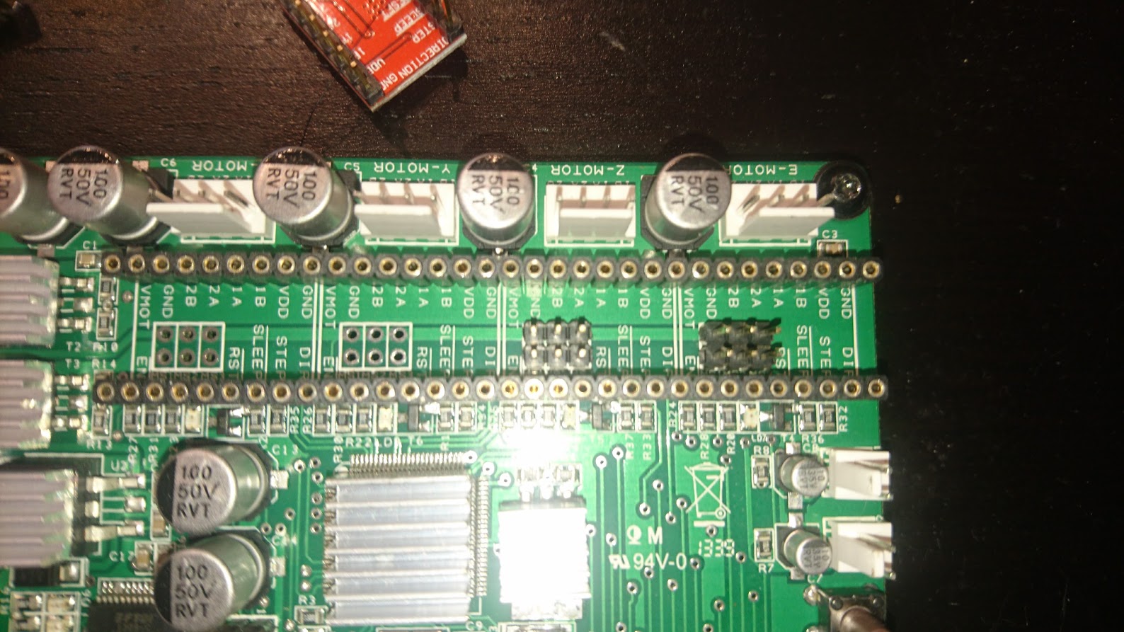

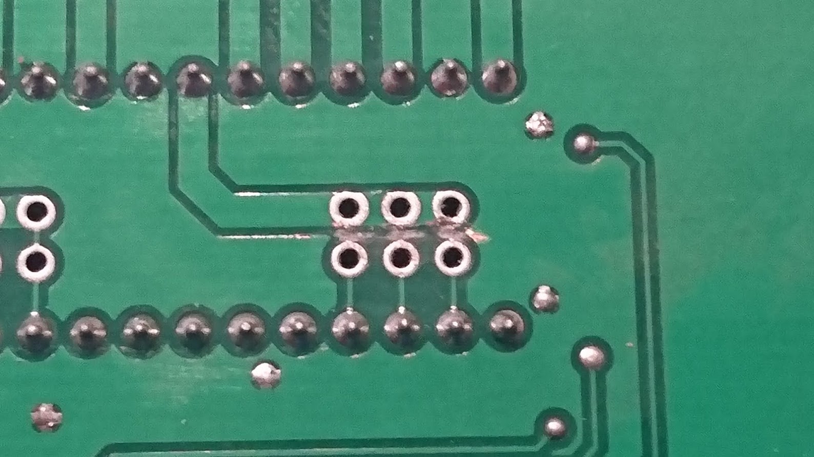

1. På undersidan av moderkortet kan ni se 4st uppsättningar 2x6 hål under drivstegen http://www.xoffart.se/bilder/SEF/DSC_0280.JPG
Kapa/slipa bort de små banorna mellan hålen http://www.xoffart.se/bilder/SEF/DSC_0281.JPG
Löd dit 2x3" stiftlister med pinsen uppåt http://www.xoffart.se/bilder/SEF/DSC_0283.JPG
Så bör det se ut klart! http://www.xoffart.se/bilder/SEF/DSC_0284.JPG
Nu kan du med byglar välja antalet microstepping!
Om du har kortet som på bilden kan man se i silkscreenen att paren heter MS1/MS2/MS3 i den följden
