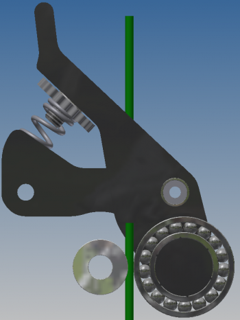

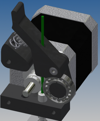

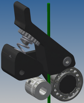

Fjäderbelastat kullager

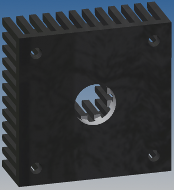

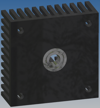

Kullagerstöd för motoraxel
