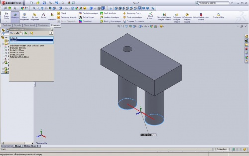

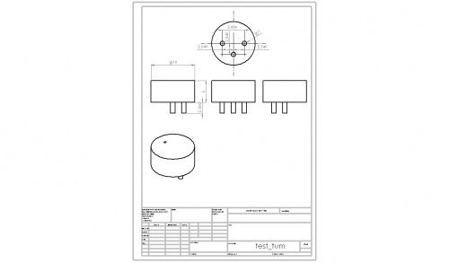

Skapa komponent i SolidWorks
Komponent ritad i SolidWorks

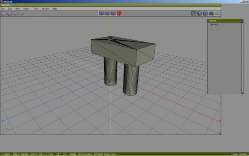

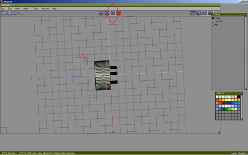

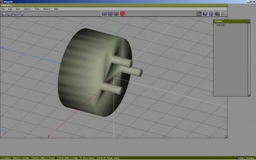

Redigering i Wings3D

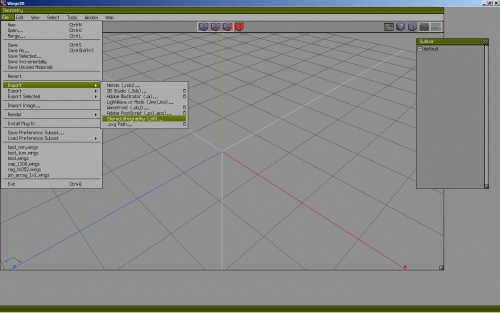

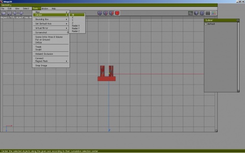

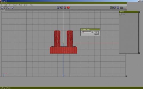

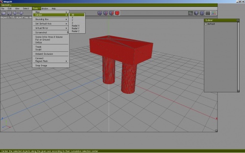

Centrera modellen i XYZ-led

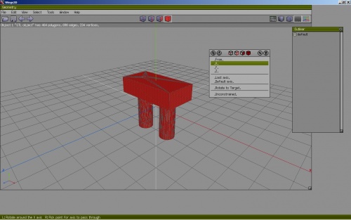

Klicka Tools - Center - All

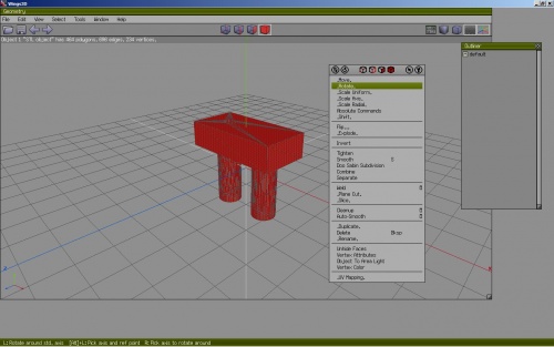

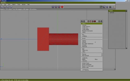

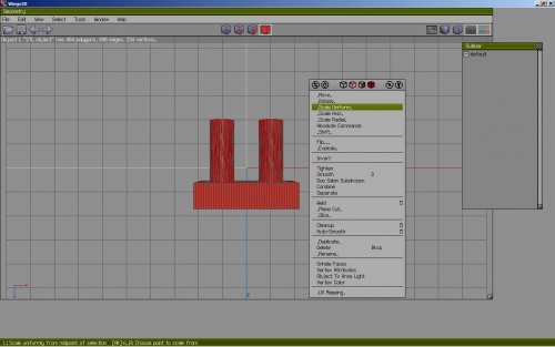

Välj Rotate.

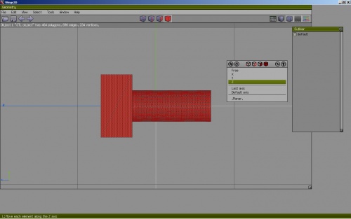

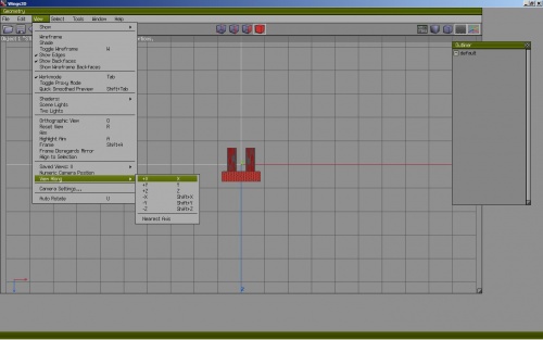

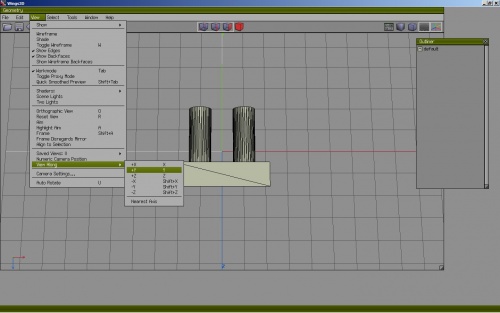

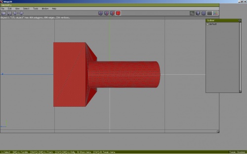

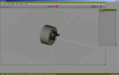

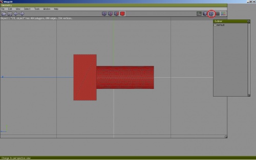

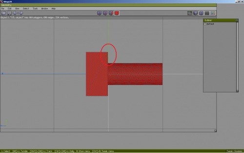

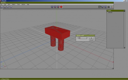

Perspektiv-kuben bör vara avstängd vid justering av komponent-höjden.

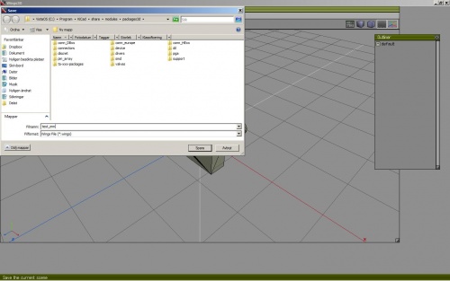

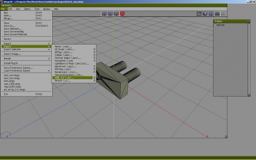

Modellen färdigredigerad

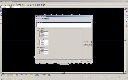

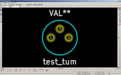

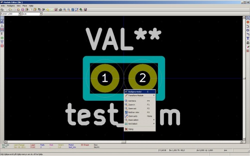

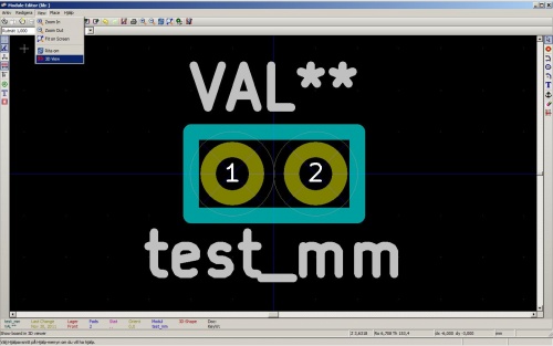

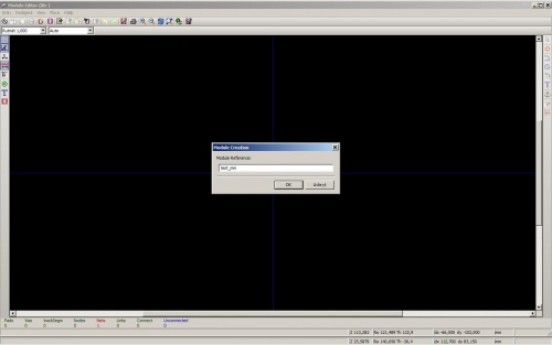

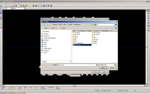

Ta fram modul-redigeraren.

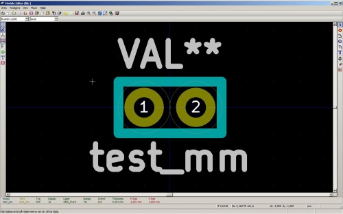

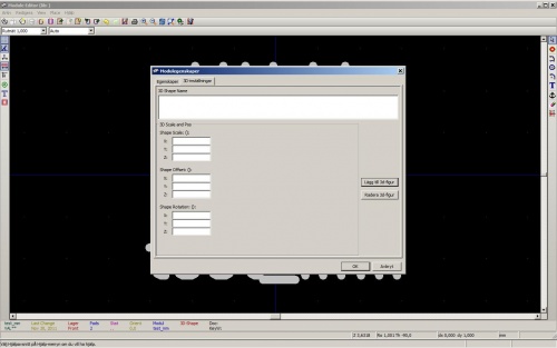

Klicka 3D-inställningar.

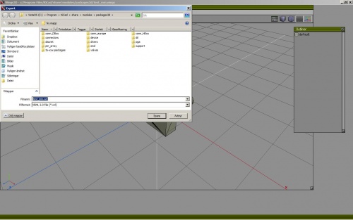

Klicka Lägg till 3D-figur och öppna wrl-filen av 3D-modellen som du vill koppla till modulen.

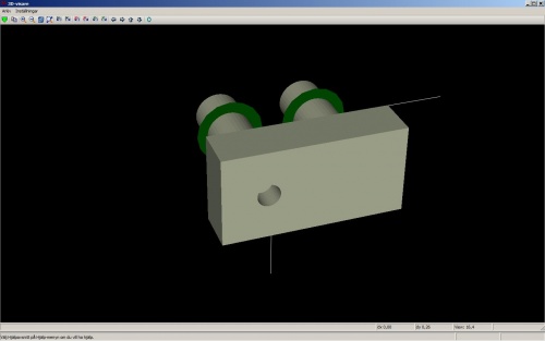

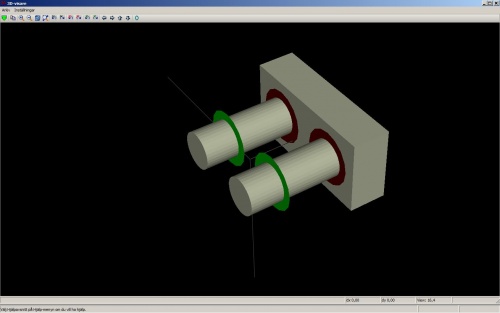

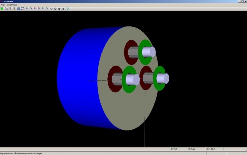

Kolla modulen i 3D

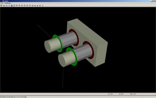

Oops, blev ett litet fel

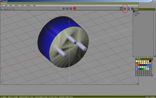

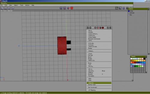

Färgläggning av modell.

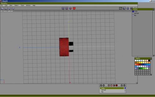

Ändra renderingsalternativ

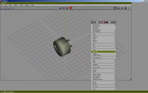

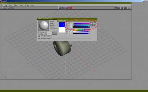

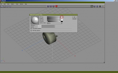

Skapa nya färger i Wings3D

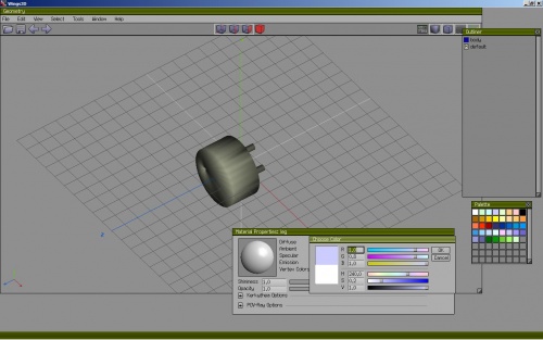

Färgen ska nu visas i övre rutan i Material Properties, är du nöjd tryck OK. Tryck OK i nästa ruta.
Välj färg att använda

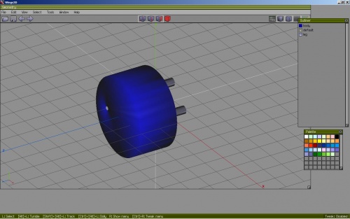

Modellen färglagd

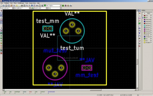

Modulerna i PCBnew KiCad
