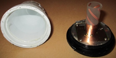

Det är viktigt att antennerna inte tar signaler som har studsat, detta undviks med en polariserad antenn då signalen byter polarisation när den studsar. Med patch antenner så är precisionen ca 50 cm, quadrifilar helix antenner med rätt inställningar och en väl uppmät bas så kan man komma ner mot 2 cm precision.
Rekommenderad antenn: Maxrad GPS-TMG-26N (datablad) Observera att detta är en aktiv antenn som skall matas med 3,3 - 9,0V
Inuti: Maxrad GPS-TMG-26N.JPG O-ring.JPG Top view.JPG Overview.JPG Pcb.JPG
