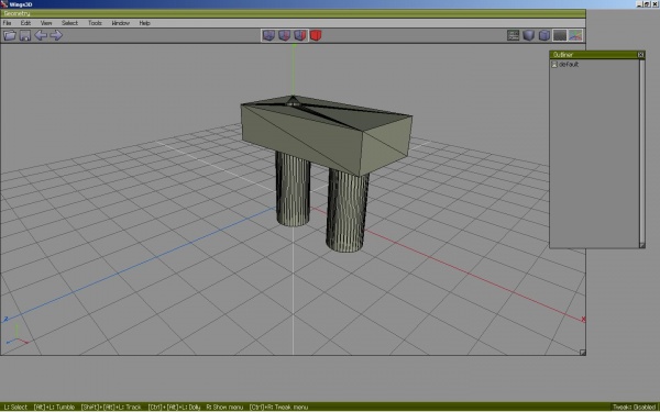

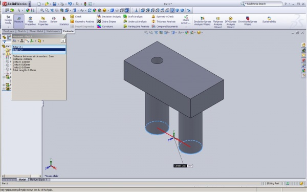

= Skapa komponent i SolidWorks =
== Skapa komponent i SolidWorks ==

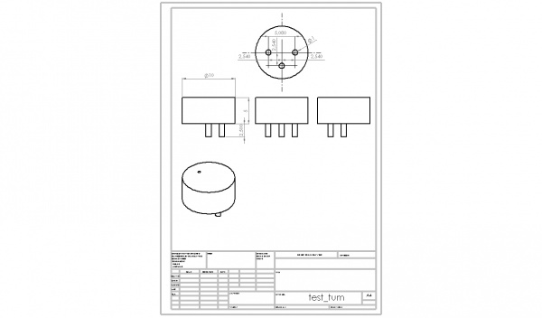

[[Image:SW 1.jpg|600px|right|Komponent ritad i SolidWorks]]
Rad 106: Rad 66:
[[Fil:SW_1.jpg|800px|thumb|center|Komponent ritad i SolidWorks]]
<br clear="all" />

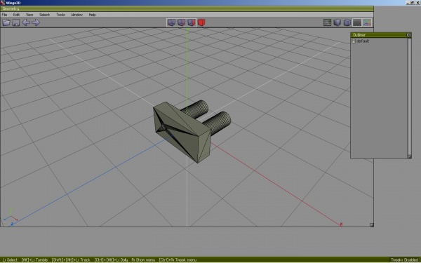

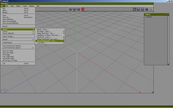

== Redigering i Wings3D ==
[[Image:Wings3D_0.jpg|600px|thumb|right|]]
Rad 115: Rad 77:
<br clear="all" />
[[Fil:Wings3D_1.jpg|600px|mini|right|]]
[[Fil:Wings3D_0.jpg|800px|thumb|center|]]
<br clear="all" />
[[Fil:Wings3D_1.jpg|800px|thumb|center|]]

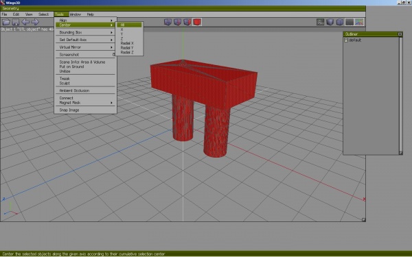

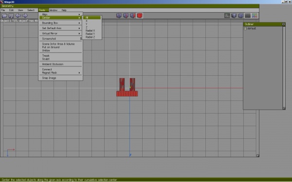

=== Centrera modellen i XYZ-led ===
[[Image:Wings3D_2.jpg|600px|thumb|right|]]
Rad 132: Rad 97:
[[Fil:Wings3D_2.jpg|800px|thumb|center|]]
<br clear="all" />

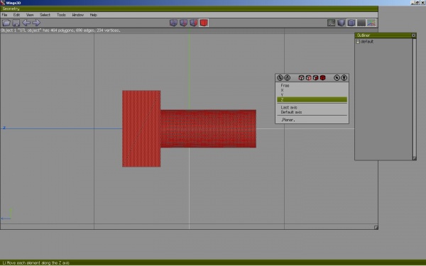

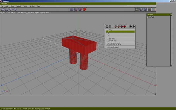

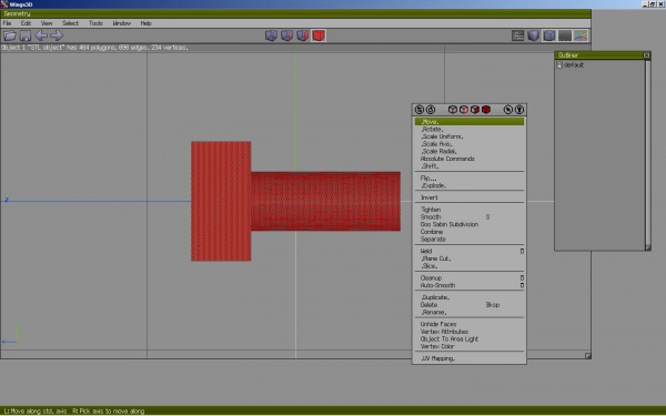

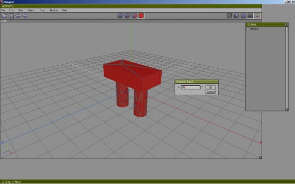

=== Rotera modellen i X-axel 90 grader ===
[[Image:Wings3D_3.jpg|600px|thumb|right|]]
Rad 145: Rad 111:

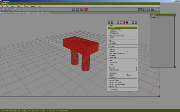

Välj Rotate.
Välj Rotate.
<br clear="all" />
[[Fil:Wings3D_4.jpg|600px|thumb|right|]]
<br clear="all" />
[[Fil:Wings3D_5.jpg|600px|thumb|right|]]
Rad 152: Rad 126:
[[Fil:Wings3D_3.jpg|800px|thumb|center|]]
<br clear="all" />
[[Fil:Wings3D_4.jpg|800px|thumb|center|]]
[[Fil:Wings3D_5.jpg|800px|thumb|center|]]

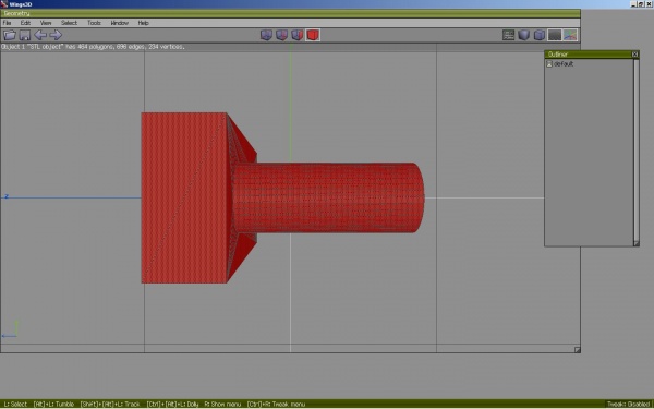

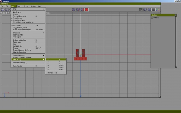

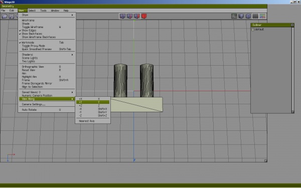

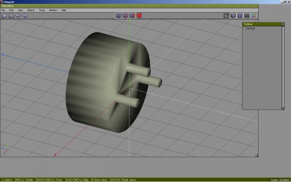

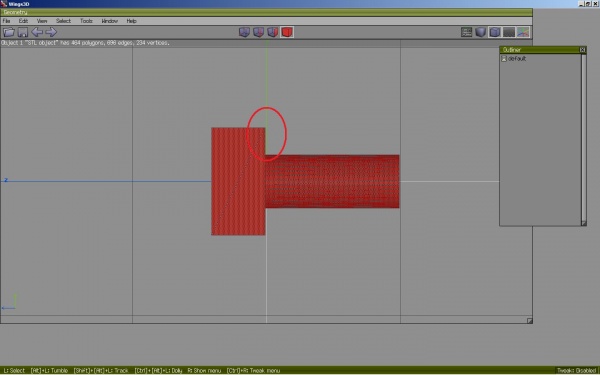

=== Ändra granskningshåll till Y-axeln för att se modellen från långsidan ===
[[Fil:Wings3D_6.jpg|600px|thumb|right|]]
[[Fil:Wings3D_6.jpg|800px|thumb|center|]]
<br clear="all" />

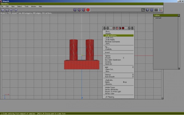

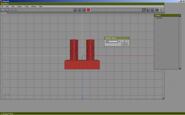

=== Skala ner modellen så storleken blir rätt ===
[[Fil:Wings3D_7.jpg|600px|thumb|right|]]
Rad 171: Rad 143:
<br clear="all" />
[[Fil:Wings3D_8.jpg|600px|thumb|right|]]
[[Fil:Wings3D_7.jpg|800px|thumb|center|]]
<br clear="all" />
[[Fil:Wings3D_8.jpg|800px|thumb|center|]]

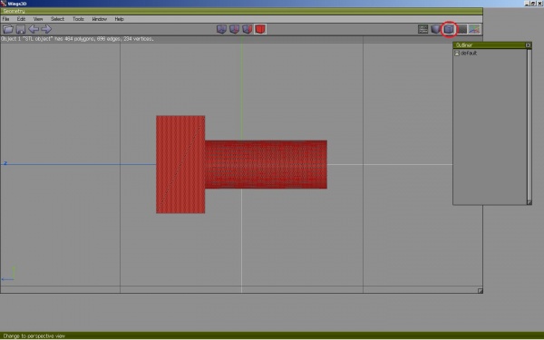

=== Ändra perspektivet på visningen av modellen för att se kanterna tydligt ===
[[Fil:Wings3D_11.jpg|600px|thumb|right|]]
[[Fil:Wings3D_11.jpg|800px|thumb|center|]]
<br clear="all" />

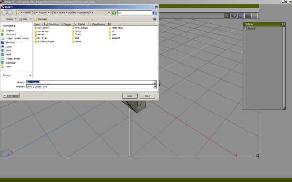

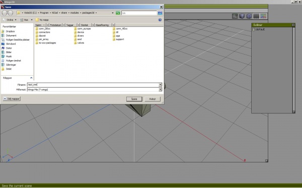

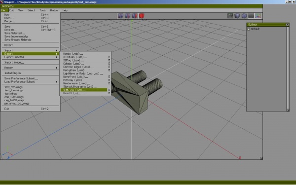

=== Spara Wings3D-filen och exportera WRL-filen ===
[[Fil:Wings3D_17.jpg|600px|thumb|right|]]
KiCad installeras med Wings3D och WRL-filerna i Package3D-mappen och dess undermappar, för att underlätta backup och
förhindra överskrivning vid ominstallation kan man använda någon annan mapp.
<br clear="all" />
[[Fil:Wings3D_18.jpg|600px|thumb|right|]]
[[Fil:Wings3D_17.jpg|800px|thumb|center|]]
[[Fil:Wings3D_19.jpg|600px|thumb|right|]]
[[Fil:Wings3D_18.jpg|800px|thumb|center|]]
[[Fil:Wings3D_19.jpg|800px|thumb|center|]]

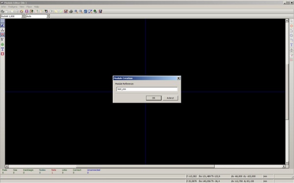

= Skapa ny modul/footprint och associera till 3D-modellen i SolidWorks =
== Skapa ny modul/footprint och associera till 3D-modellen i SolidWorks ==
[[Fil:KiCad_1.jpg|600px|thumb|right|]]
<br clear="all" />
[[Fil:KiCad_2.jpg|600px|thumb|right|]]

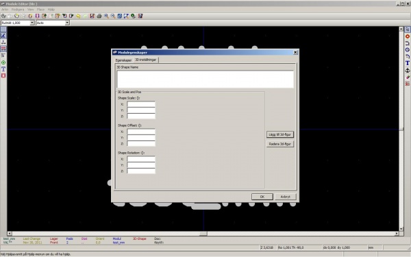

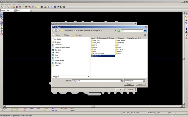

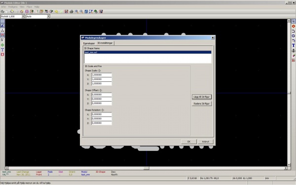

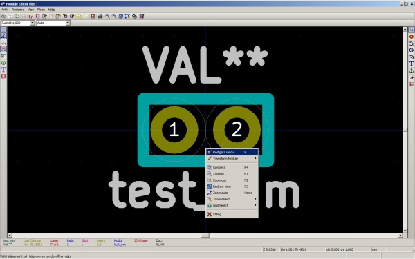

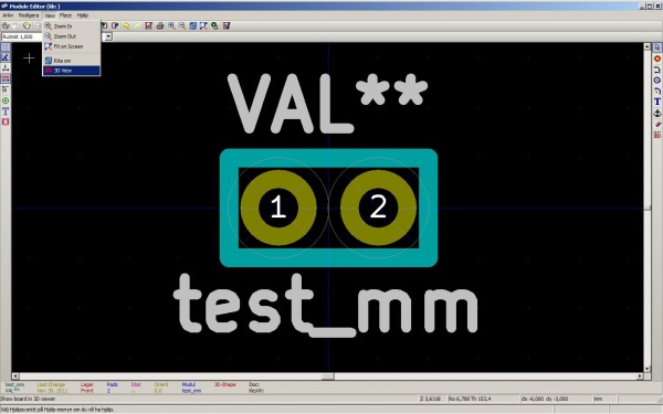

=== Redigera modul-egenskaperna och lägg till 3D-modellen ===
[[Fil:KiCad_3.jpg|600px|thumb|right|]]
Ta fram modul-redigeraren, klicka 3D-inställningar, klicka Lägg till 3D-figur och öppna wrl-filen av 3D-modellen som du vill koppla till modulen.
Ta fram modul-redigeraren.
<br clear="all" />
[[Fil:KiCad_4.jpg|600px|thumb|right|]]
Klicka 3D-inställningar.
<br clear="all" />
[[Fil:KiCad_5.jpg|600px|thumb|right|]]
[[Fil:KiCad_3.jpg|800px|thumb|center|]]
Klicka Lägg till 3D-figur och öppna wrl-filen av 3D-modellen som du vill koppla till modulen.
[[Fil:KiCad_4.jpg|800px|thumb|center|]]
<br clear="all" />
[[Fil:KiCad_5.jpg|800px|thumb|center|]]
[[Fil:KiCad_6.jpg|600px|thumb|right|]]
[[Fil:KiCad_6.jpg|800px|thumb|center|]]
<br clear="all" />

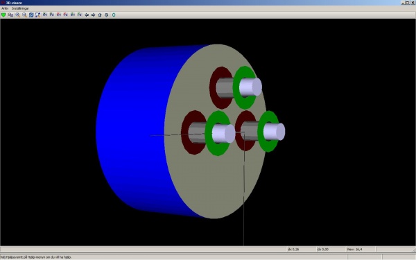

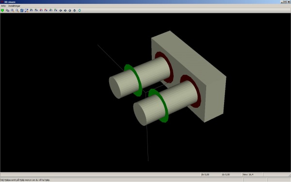

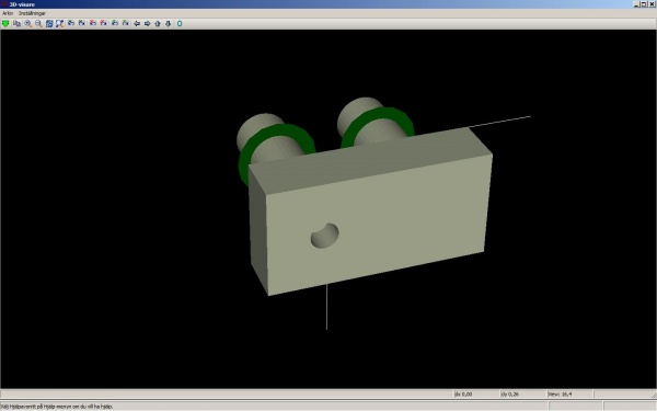

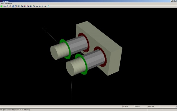

=== Kolla modulen i 3D ===
[[Fil:KiCad_7.jpg|600px|thumb|right|]]
<br clear="all" />
Blev lite fel pga. jag inte ställt in rätt borrdiameter i egenskaperna för lödöarna.
[[Fil:KiCad_8.jpg|600px|thumb|right|]]
[[Fil:KiCad_7.jpg|800px|thumb|center|]]
[[Fil:KiCad_9.jpg|600px|thumb|right|]]
[[Fil:KiCad_8.jpg|800px|thumb|center|]]
[[Fil:KiCad_9.jpg|800px|thumb|center|]]

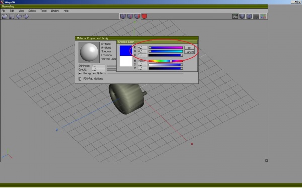

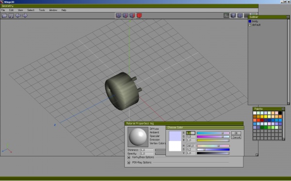

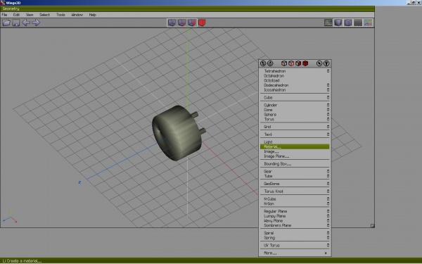

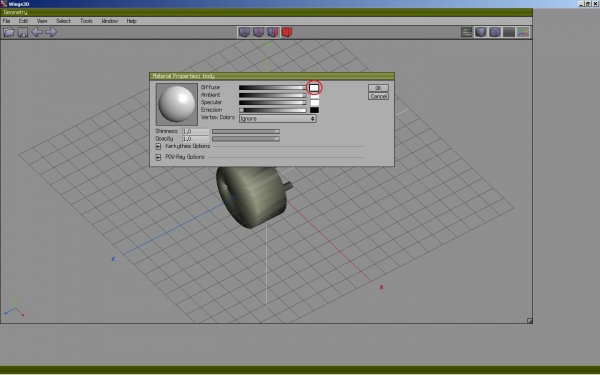

=== Skapa nya färger i Wings3D ===
[[Fil:Wings3D_färg_1.jpg|600px|thumb|right|]]
Rad 316: Rad 324:
<br clear="all" />
[[Fil:Wings3D_färg_2.jpg|600px|thumb|right|]]
<br clear="all" />
[[Fil:Wings3D_färg_3.jpg|600px|thumb|right|]]
<br clear="all" />
[[Fil:Wings3D_färg_4.jpg|600px|thumb|right|]]
Färgen ska nu visas i övre rutan i Material Properties, är du nöjd tryck OK. Tryck OK i nästa ruta.
Rad 329: Rad 350:

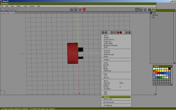

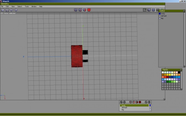

== Markera modellen vid färgläggning ==
Rad 343: Rad 359:
[[Fil:Wings3D_färg_5.jpg|800px|thumb|center|]]

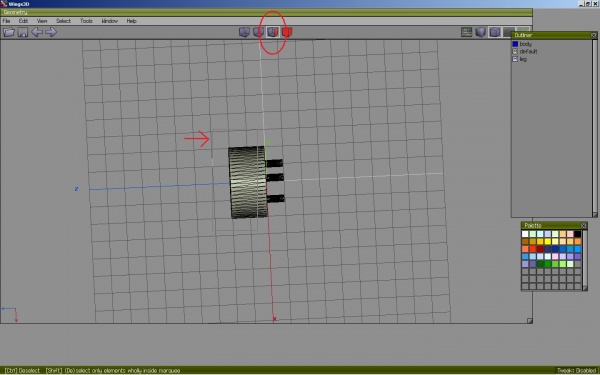

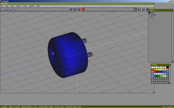

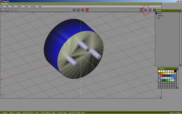

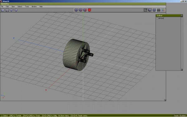

== Välj färg att använda ==
=== Välj färg att använda ===
[[Fil:Wings3D_färg_6.jpg|600px|thumb|right|]]
<br clear="all" />
[[Fil:Wings3D_färg_7.jpg|600px|thumb|right|]]
[[Fil:Wings3D_färg_6.jpg|800px|thumb|center|]]
<br clear="all" />
[[Fil:Wings3D_färg_7.jpg|800px|thumb|center|]]

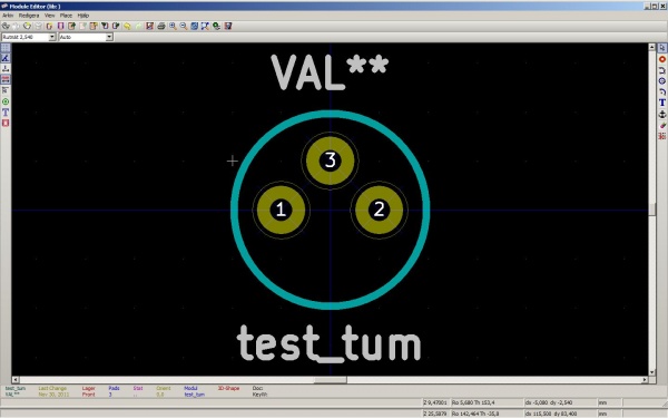

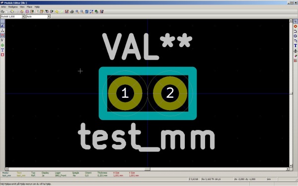

== Skapa modul/footprint i KiCad:s modul-editor för Test_tum ==
[[Fil:Wings3D_färg_10.jpg|600px|thumb|right|]]
= Skapa modul/footprint i KiCad:s modul-editor för den nya färglagda komponenten =
[[Fil:Wings3D_färg_10.jpg|800px|thumb|center|]]

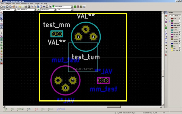

== Modulerna i PCBnew KiCad ==
[[Fil:KiCad_klart_1.jpg|600px|thumb|right|]]
Rad 386: Rad 410:
Klicka Tools - Center - All
Välj Rotate.
Perspektiv-kuben bör vara markerad vid justering av komponent-höjden.
Modellen färdigredigerad
Kolla modulen i 3D
Oops, blev ett litet fel
Färgläggning av modell.
Ändra renderingsalternativ
Modellen färglagd
