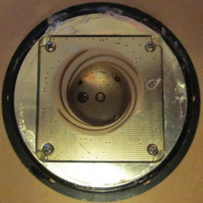

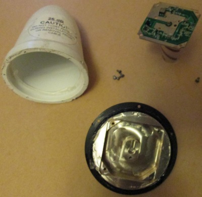

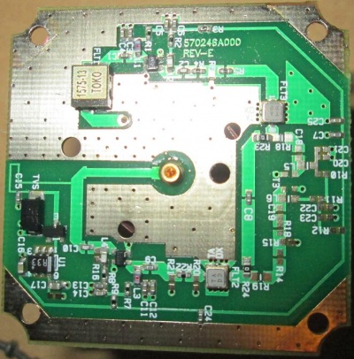

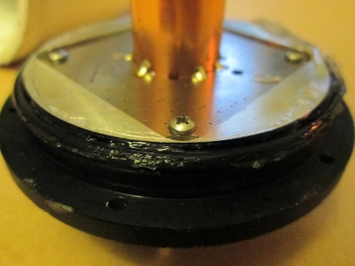

Det är viktigt att antennerna inte tar signaler som har studsat, detta undviks med en polariserad antenn då signalen byter polarisation när den studsar. Med patch antenner så är precisionen ca 50 cm, quadrifilar helix antenner med rätt inställningar och en väl uppmät bas så kan man komma ner mot 2 cm precision.
Rekommenderad GPS antenn: Maxrad GPS-TMG-26N (datablad) Observera att detta är en aktiv antenn som skall matas med 3,3 - 9,0V
Inuti:

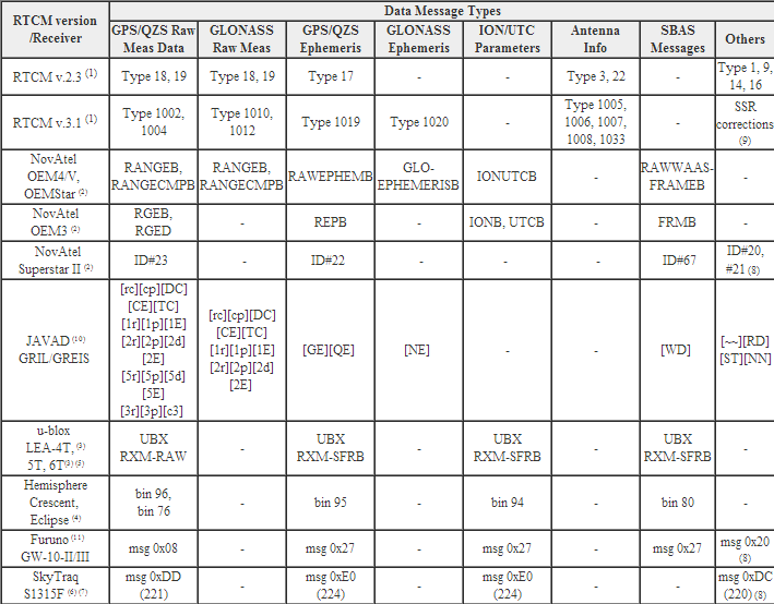

Lista på mottagare och vilka meddelanden som fungerar med rtklib
"raw-format" är att mottagaren skickar ut signalen från varje satellit istället för att själv räkna ut positionen, detta låter programmet korrigera varje enskild satellit. Vanliga GPS-mottagare skickar positionen som ett NMEA meddelande med uträknad position.
