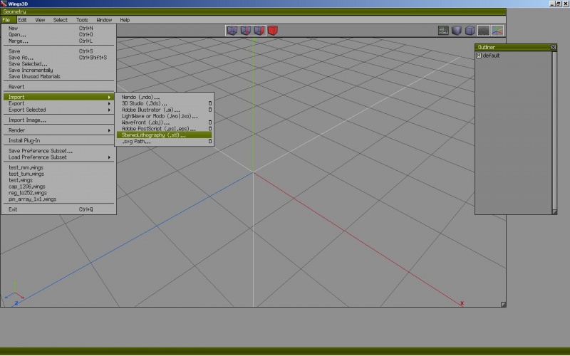

Skapa komponent i SolidWorks
Komponent ritad i SolidWorks

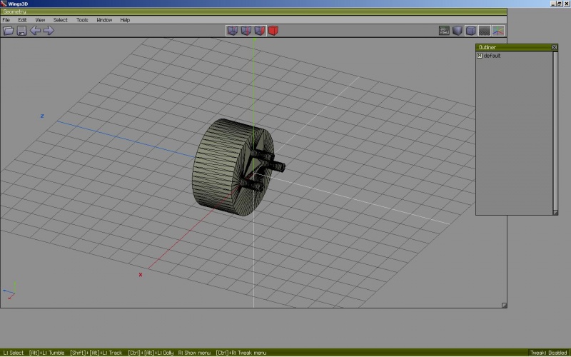

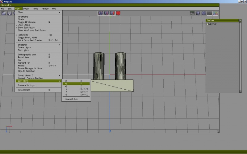

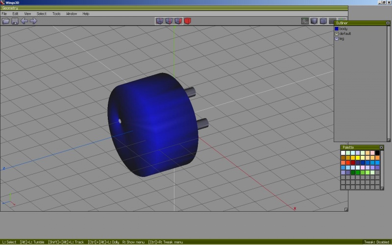

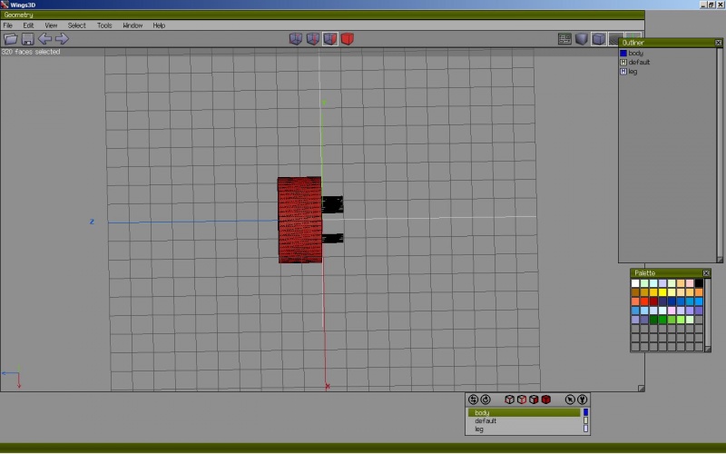

Redigering i Wings3D

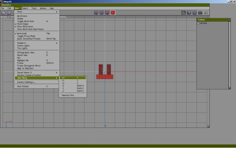

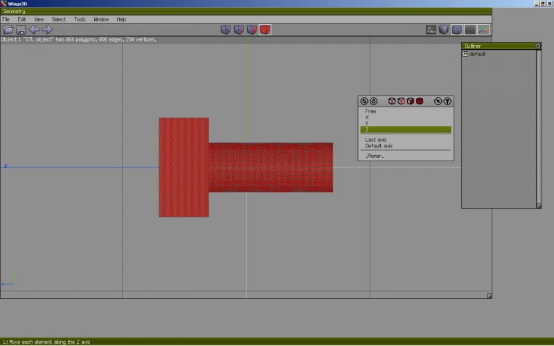

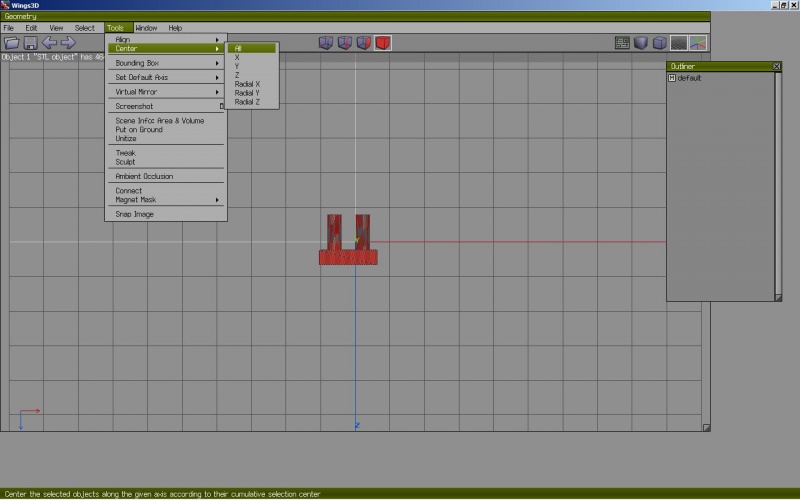

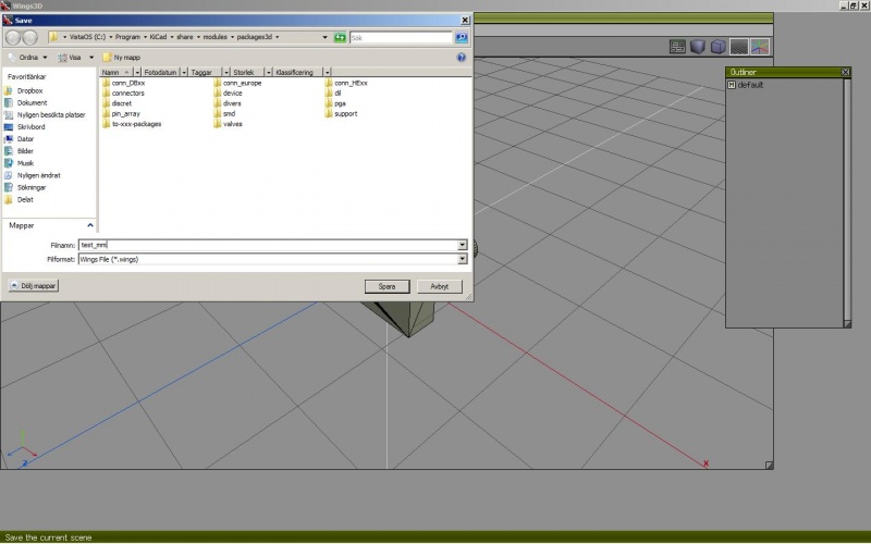

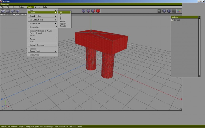

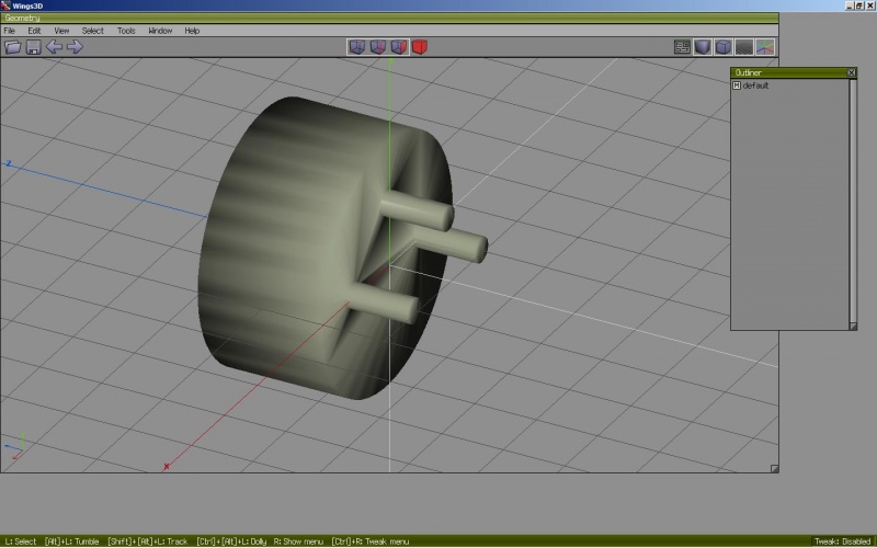

Centrera modellen i XYZ-led
Klicka Tools - Center - All

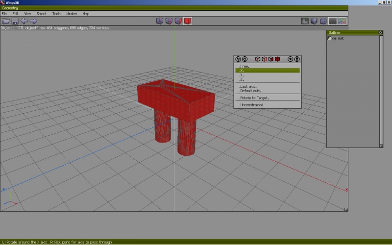

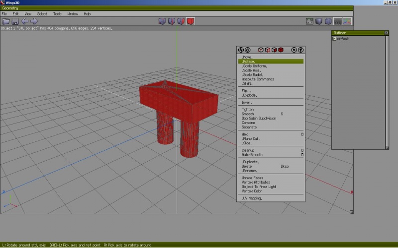

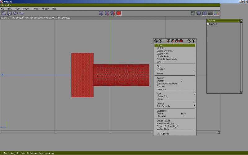

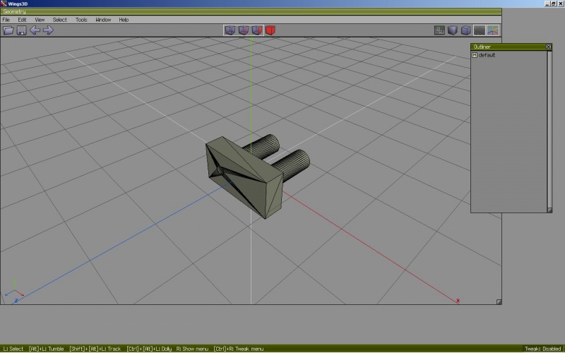

Välj Rotate.

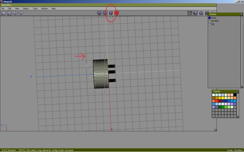

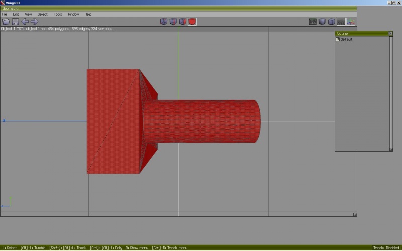

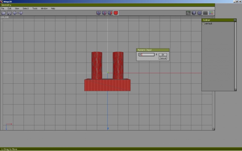

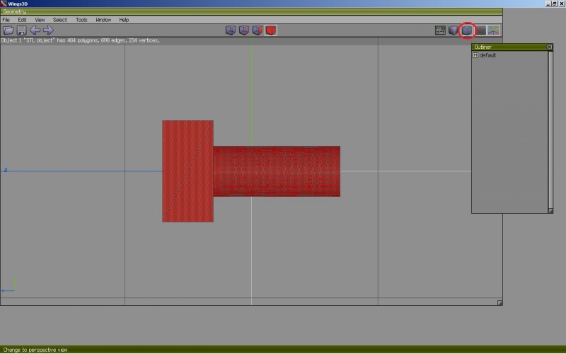

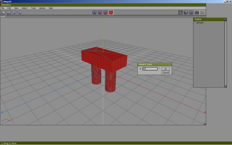

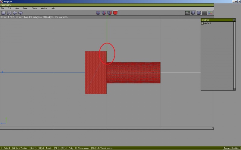

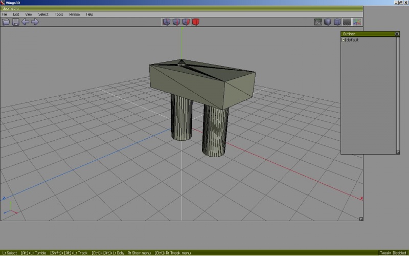

Perspektiv-kuben bör vara avstängd vid justering av komponent-höjden.
Modellen färdigredigerad

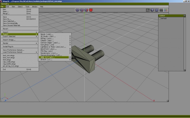

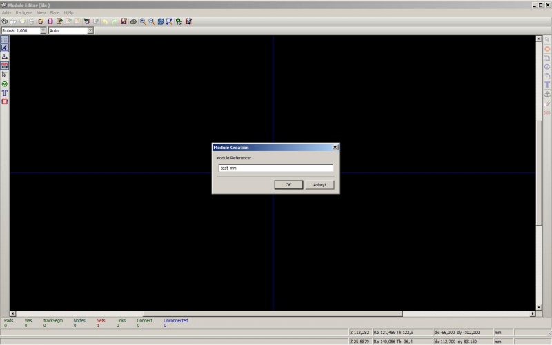

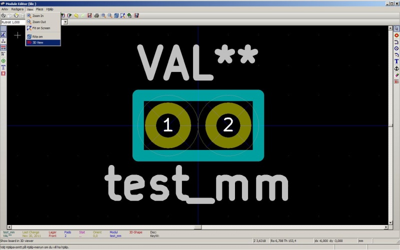

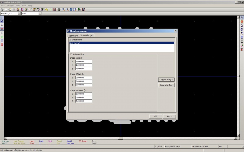

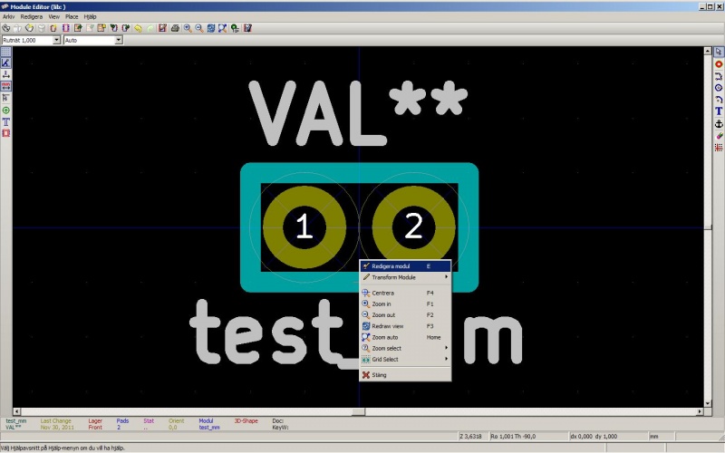

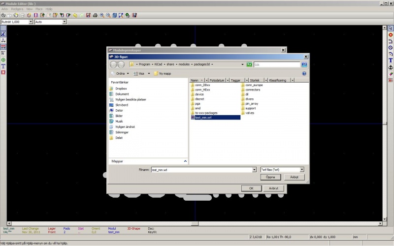

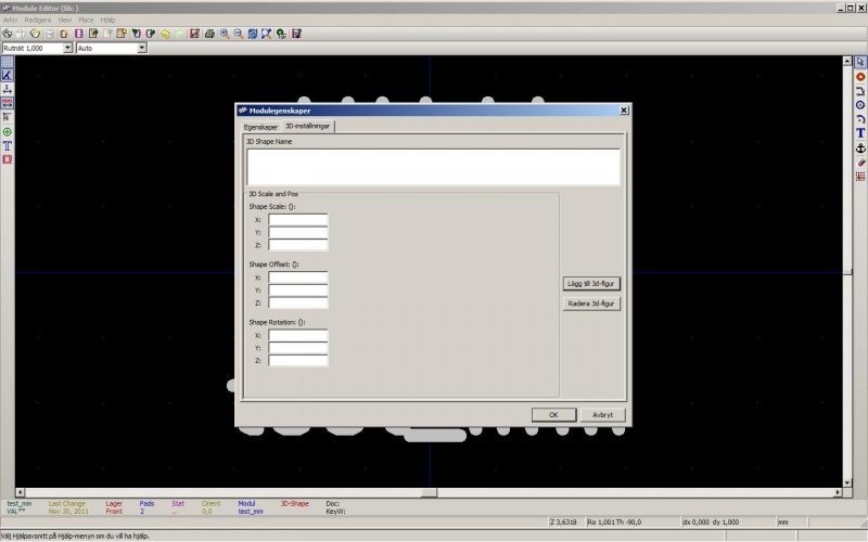

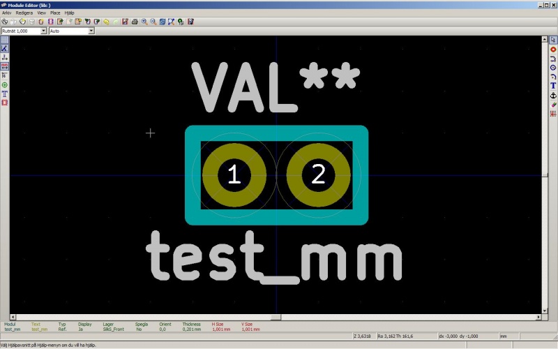

Ta fram modul-redigeraren, klicka 3D-inställningar, klicka Lägg till 3D-figur och öppna wrl-filen av 3D-modellen som du vill koppla till modulen.

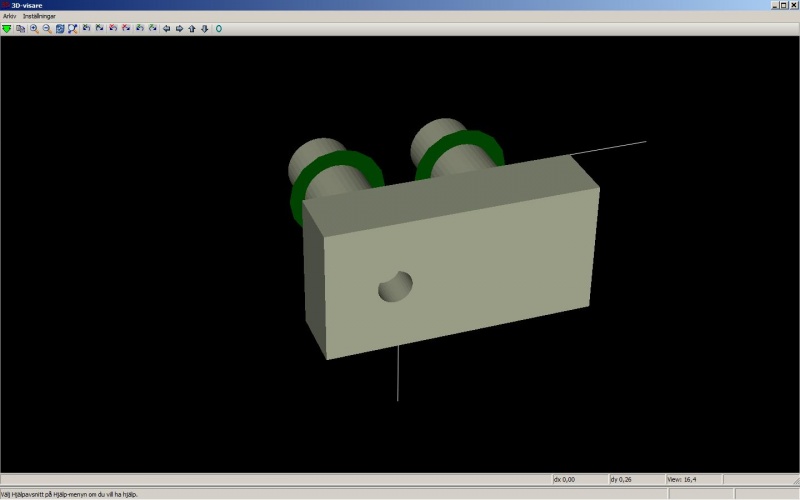

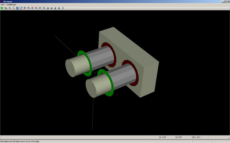

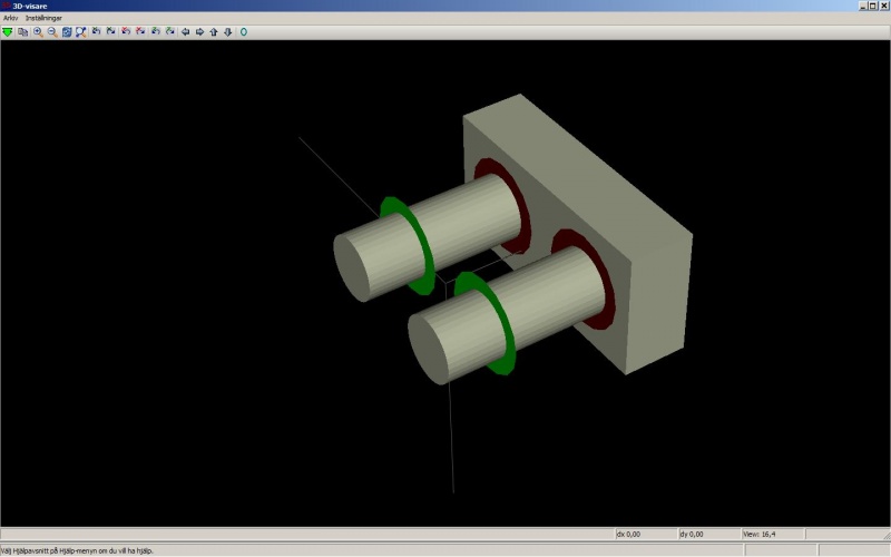

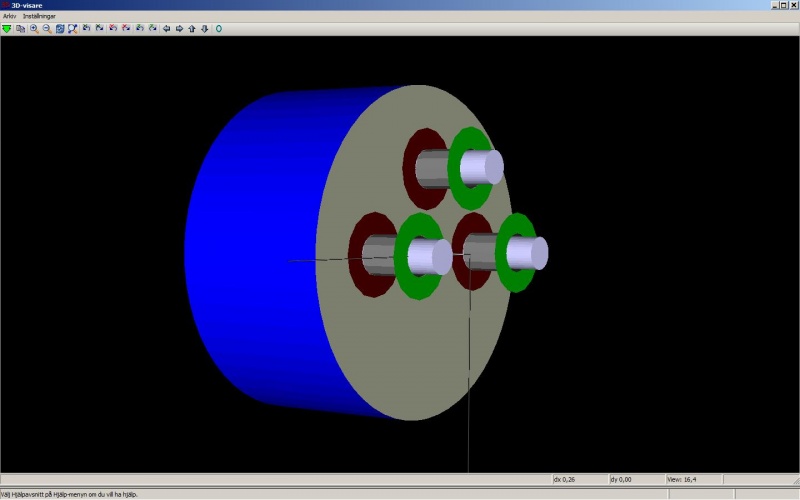

Kolla modulen i 3D
Oops, blev ett litet fel

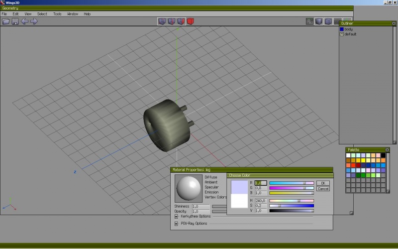

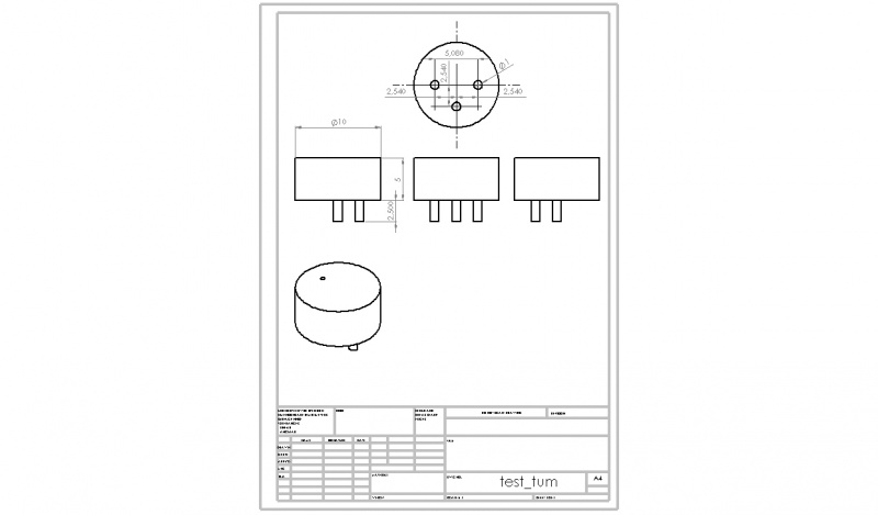

Färgläggning av modell.

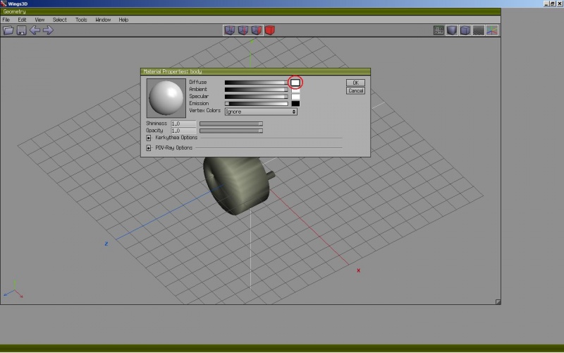

Ändra renderingsalternativ

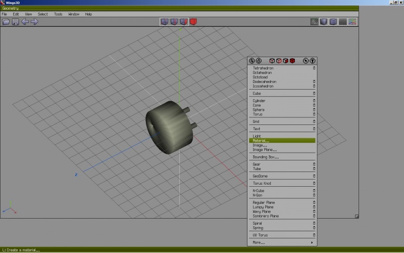

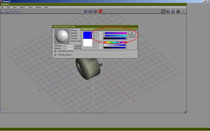

Skapa nya färger i Wings3D
Färgen ska nu visas i övre rutan i Material Properties, är du nöjd tryck OK. Tryck OK i nästa ruta.

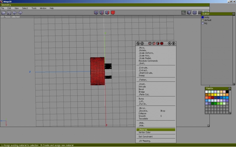

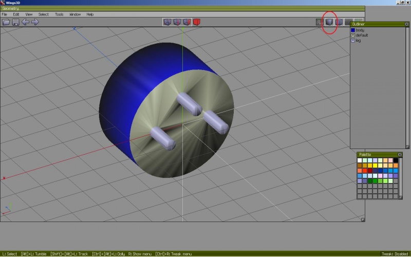

Välj färg att använda
Modellen färglagd

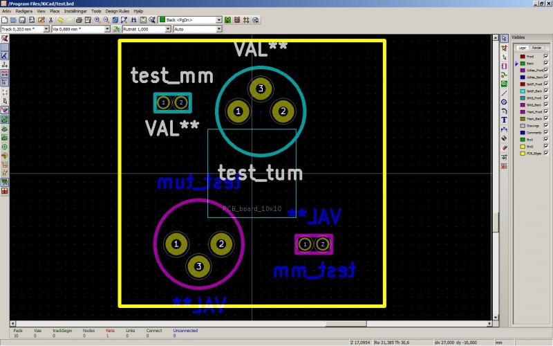

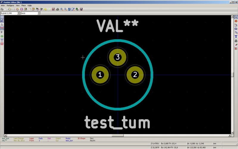

Modulerna i PCBnew KiCad
