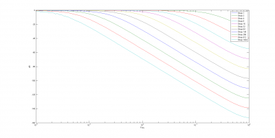

Nedan ser vi frekvensrespons och rolloff för lågpass filtret:
Frekvensrespons
Y: 0 .. -160 dB
X: 10^-4 .. 10^0 relativ frekvens

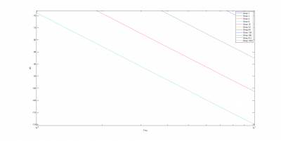

Roll off
Y: -70 .. -115 dB
X: 10^-2 .. 10^-1
Det ser lite skakigt ut på vissa linjer, men detta är bara för att jag inte har haft hög nog upplösning på mina tester, linjerna är mjuka. Sharp X är alltså cf=X X-axeln är relativ sample rate, x-värde på 1 (10^0) är samma som ingående frekvens = sample frekvens/2, frekvenser över denna frekvensen (nyquistfrekvensen) gör att filtret blir rätt slumpartat och kasst. Vilket är rimligt.
Så hur skarpt är filtret? Enligt rolloff bilden är det cirka 45 dB / dekad, alltså runt ett andra ordningens filter.
En annan sak som är intressant att veta är hur cf förhåller sig till brytfrekvensen (-3 dB)
cf = 1/(brytfrekvens*5.6)
Som exempel, om vi vill ha brytfrekvens = 0.1*samplefrekvens då är cf = 1/(0.1*5.6) = 1,8 vilket är typ 2. Så då ska vi ha cf=2.

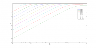

Högpassfiltret beter sig på detta vis:
Frekvensrespons högpassfiltret
Y: 0 .. -180 dB
Precis tvärt om mot lågpassfiltret (LP), vilket är föga förvånande om man läser källkoden. Samma lutning fast ekvationen är för högpassfiltret (HP):
cf = 1/(brytfrekvens*1.67)
Ett trevligt beteende med dessa filter är att gain för HP + LP = 1 för alla frekvenser. Detta är bra i till exempel komplementärfilter.
