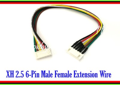

Det du kan enklast gör är att öppna batterier och löda på kablar direkt på cellerna så att du får standard RC-anslutningar. Då kan du ladda med en vanlig RC-laddare. Den är betydligt bättre på att balansera celler.
Klipp och löd på:
http://www.ebay.com/itm/141326195547
http://www.ebay.com/itm/351310222464
