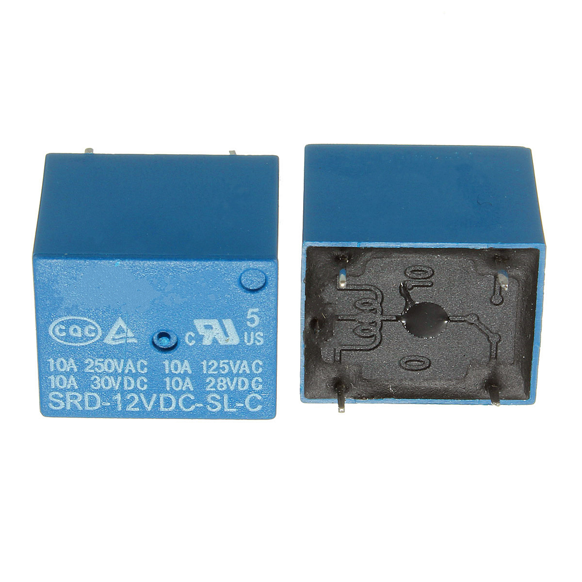

Hej,
Jag har ett sådant här relä.
Hur fungerar det med relä och olika matningnar av spänning?
Kan ett sådant relä fungera mellan 12v-20v?
Kommer att ha en AC/DC adapter på 19.5v och som vid inkoppling slår av en batterispänning på ca 16v via reläet.

Nja, du skall nog inte ha mer än 12 V över spolen.
Se till att du inte kör mer än runt 5A eller så (står i databladet) över kontakterna (kontrollera hur många W reläet har i brytförmåga)
Det som är angivet på reläet är maximal brytförmåga för ström resp spänning, dock inte bägge samtidigt.
Lite hårddraget Vid 0VDC så kan reläet bryta 10A, vid 0A DC Kan reläet bryta 28VDC osv.

19,5V blir nog svårt, du får helt enkelt använda en annan drivspänning för reläet.

om du sätter ett väl valt motstånd i serie med spolen så funkar det, då för spolen 12v med den matningsspänning du valt
eller har du en 12v regulator som du tar matningspänningen till spolarna

Jag vill gärna bibehålla spänningen vela vägen fram till förstärkaren. Om jag regulerar ner genom relät blir det väl lägre spänning till min last? Batterispänning kommer ligga på 16.8v och med sladd 19.5v. Hade gärna haft iaf 16.8v hela vägen fram

Nu pratar vi manöverspänningen till reläet, inget annat.
Dvd det påverkar inte någon matning till annat.

Nämen för fan, släng in ett motstånd till reläets manöverspole. Eller leta etfer ett liknande relä med 24V-spole. Spänningen du har ska räcka till ett sådant.
