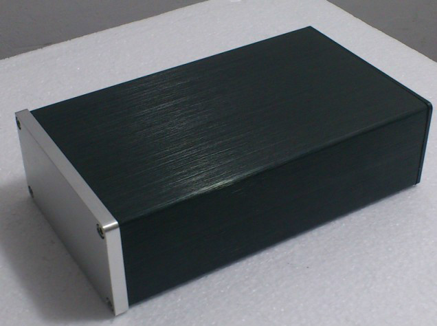

* En låda att ha allt i - beställt en:
kommer att bli trångt men kanske går
