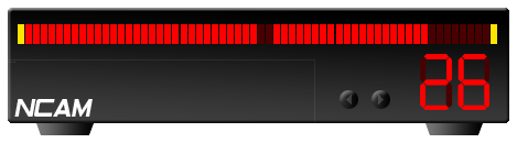

Jag har funderat på en grej som jag skulle vilja ha.
Alltid när det blir reklam på TVn så byter jag kanal och så fastnar jag och missar ett par minuter på det programmet som jag höll på att kolla på.
Så jag tänkte mej en sak som känner av när reklamen är slut på den kalanlen och ger en idikation.
Varje "sträck" på prylen är en sekund, så man ser en minut totalt.
Det som den ska känna av är om ljudet är komprimerat eller inte. För oftast eller alltid så är ljudet i reklamfilmer komprimerat. Det är därför det låter som att ljudet är högre under reklamen fastän den egentligen inte är det.
Kretsen ska egentligen bara känna av om det varit mer än 2-3 sekunder okomprimerat ljud och ge en indikator antingen med ljud eller ljus...
Har inte en susning om hur det skulle gå till, men man skulle behöva en RF-motagare som kan kolla andra kanalen mot vad man kollar på, och en avkännare för komprimeringen av ljudet.
Verkar det rimligt?
