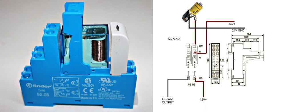

Har sedan en tid byggt ett digitalt flipperspel och har nu fastnat lite vid frispels-spolen, den som ger ifrån sig 'KNACK!'-ljudet.
Denna drivs normalt med 24V. Dock klarar styrkortet som hanterar signalen bara 12V och 700mA/utgång.
Testade att bygga som en annan flipperbyggare som då använt sig av ett relä - FINDER för 12V enl. bild nedan
men då orkar inte spolen skicka upp metallstaven hårt nog - knacket uteblir. :oops:
Nu är frågan om jag måste byta ut spoldelen om jag vill använda 24V. Vad heter den delen isf?
(Hittade en som jag kan gissa är rätt - 40.61.9.024.0000 FINDER)
Ritade en testkoppling till höger om de relä jag nu har nedan.
Fungerar denna koppling med ny spole? 12V triggar 24V till spolen.
Tacksam för all hjälp!

Har du en 24V spole så behöver den 24V för att ge den kraft som behövs.
Om relät har en spole på 12V för att sluta reläkontakterna som ska ge ström till knackspolen. Reläkontakten på det relät som du visar data på klarar upp till 250V, 16A, så det gäller bara att låta reläkontakten skicka igenom det som knackspolen vill ha. Dvs, du måste skicka den 24V knackström som knackspolen behöver genom kontakten.
Det du visat i schemat fungerar på det sättet, så det stämmer.
A1 och A2 är reläspolen, där 12V ska in för att få ett 12V relä att dra.

Tusen tack för hjälpen! (...och snabbt gick det också!)
Var lite orolig att jag var tvungen att byta någon del innan jag kopplade in 24v till relät!
Då kopplar jag likt mitt schema! :D
