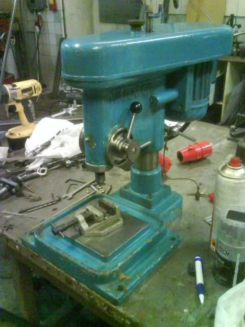

Jeezus, 11 mm? Hur i allsin dar får man in en sån? Chucken på min sväljer max typ 5 mm. (och väldigt stadig, för övrigt.)
Varvtalet vetjante.... enväxlad, skitfort. Kör med frekvensomvandlare dock. Vikt, kanske 30-40 kg? Huvudet höj & sänkbart på pelaren, pinol med justerbart spakläge & stopp.
Här är min... Det där är min tumme.

Tror min maskin är 10 år äldre än din moderna maskin
Storleksmässigt är kanske din lite mindre men det är svårt att säga. Men jag har en mycket större chuck i min, tog utan problem 11mm och den tar nog upp till 15-16mm.
Hur mycket kostar en frekvensomvandlare? Eller är det något en snickare kan mecka ihop själv
