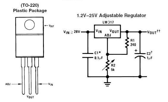

Goder kväll i stugorna ! nu har ett till litet problem dykt upp !!
suttit o fipplat med lite olika program för pcb design för att få fram ett litet händigt kort
för justerbar volt regulator typ LM350T'n.
Hur jag än försöker så får jag bara till designen för fast reg typ 7812 men då pin out skiljer
så blir det ju galet :shock:
men i vissa fall när tex 350'n skall användas så kanske man monterar den sas ( externt )
då går det ju att koppla den via kablarna så det stämmer.
Har försökt att göra en TO220 med rätt pinout men det har gått åt :evil:
Någon vänlig själ som har ett litet smidigt pcb layout att dela med sig för tex TO317 - 350T
för hålmonterat med likriktare ??
Då jag inte har så mycket för mig så lägger jag upp en bild på detta,
Tackar i förskott så länge
//Kjell.

Jag vet inte om jag begriper ditt problem, men om programmet kallar pin 1 för Vin, pin 2 för GND och pin 3 för Vout så är det väl inga problem för dig att döpa om pin 1 till Häxa, pin 2 till Smatter och pin 3 till Drakskaft. Det är ju du som kopplar och så länge du själv har koll på vilken pinne går till vilken signal så kvittar det ju helt och hållet vad pinnarna heter.
Och, inte för att det hjälper dig, men jag provade nyss att lägga till en LM317 (TO220) i EagleCAD samt Proteus, och båda kallar sina pinnar för "ADJ" istället för COM/GND.

Något i den här stilen? Ihopritat på 30 minuter eftersom alla myggbett
ändå gör att man har svårt att sova :wink:
Obs. ej testad men borde fungra..
Oavsett vilket cadprogram du kör med så borde det vara ganska lätt att få till... tror att du
inte har kommit på hur man definierar nya komponenter bara :)

>har en hel hög med komponenter av alla slag men hittar f*n inte en TO220 adjustable !!
Jag har inte läst allt, men du är medveten om att TO220 är "förpackningen" på kretsen, så den kommer ju stå som "LM317" inte som "TO220 adjustable".

Använder du schemadalen av Diptrace är det bara klicka på Obejcts i menyraden och välja Place part, sök efter LM317 eller LM350 så hittar du en hel hög. Förresten går det att göra direkt i PCB-delen också. Se till att nsc.lib (National) finns med i "Libraries"-listan bara.

Om du använder Proteus VSM så är det busenkelt att ändra vilka pinnar som ska vara var om det inte passar. Det står väl beskrivet i hjälpfilen/manualen. Jag kan förövrigt rekommendera att du lär dig det programmet då det finns en hel del fiffiga finesser i det.

Hej igen och Tack för förslagen !! nu har detta löst sig genom att jag tillägnat lite tid till att
läsa lite om hur proggen funkar,
