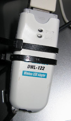

Har en gammal (3år) laptop med inbyggt mini-pci WiFi kort som bara klarar WEP kryptering
Skulle alltså behöva ett USB eller pcmcia kort med bättre krypteringsprestanda. Som även har uttag för yttre antenn. De inbyggda har så dålig räckvidd. Sådana kort växer inte på träd. Dustin har inga men jag hittade ett på E-bay för typ1000 kr med frakt.
Dissekerade ett gammalt pcmcia kort jag hade och hittade en liten kontakt inuti
Vad tror ni experter? Har "alla" pcmcia kort en sådan förberedd kontakt?
För då skulle man ju kunna köpa ett kort på tradera för ca 200 kr och en sådan här
Som jag har förstått ska passa
Kan man annars löda in en kontakt direkt på de inbyggda antennerna mitt gamla kort ser ut så här

OJ OJ!!! Du har en N-kontakt med "gänga"! Troligen ska du ha en med "mutter" istället.
Kolla vad som sitter på antennen!
Den "nippel" som sitter på kortet är bara för att kunna mäta under tillverkningen av kortet.
Visst är det bara att löda på:
och även:
Klart smidigast är dock att bara köpa ett modernt mini-pci wlan kort på Ebay och byta mot det som sitter i. Kolla att det är mini-pci och INTE "mini-pci-express" du köper bara.
