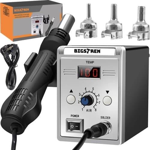

Jag har ju en värmepistol men den är ju mest till för större grejer.
Jag har ju klarat mig utan förut men ser att priset (519kr) är lägre än många även enklare lödkolvsstationer.
Lite funderar jag på hur pass användbar är en sådan mindre station för en hobbyelektroniker?
https://cdon.se/produkt/lodstation-bigs ... 20products

Tja, för ytmonterat är det ju en stor hjälp, speciellt vid avlödning.
Jag började med en kinastation och det funkade väl ok, sen bytte jag till en JBC som onekligen är bättre, men jag skulle ha "överlevt" med kinastationen med.

Ser det svårt att jobba med SMD IC utan bra hetluft.
Den du visar är lite effektsvag i mitt tycke. Kan verka överdrivet stort verktyg att jobba med små komponenter men mycket värme på kort tid är bättre än mindre värme på längre tid. När uppvärmningen tar lång tid hinner mer saker värmas upp runt om det man vill värma och oönskade saker lossnar eller smälter samt att det blir värmt om fingertoppar. Det går iofs kompensera genom att skydda omgivningen runt lödstället på PCB med al.folie och kaptontejp.
Oavsett så köper du denna för billig peng och räcker långt för hobby-bruk. Ännu billigare på AliX: https://www.aliexpress.com/item/1005005585189990.html
Samma varmluft brukar även säljas som kombianäggning med lödstation.
Användningen är att underlätta lödning och avlödning i synnerhet på flerlagers kort och att löda nya kort mha lödpasta.
Använder mina varmluftspistoler även för krympslang, smältlim och laga plastbitar eller smälta överbliven filament-plast över saker för att skapa gjutformar.
Den jag använder när jag vill ha mycket värme är egentligen avsedd för att svetsa plastmattor i våtrum. Ser ut som denna: https://www.metabo.com/se/sv/maskiner/o ... istol.html

4kTRB skrev: 5 augusti 2025, 18:56:23 Frågan kvarstår vad ja som hobbyelektroniker har för nytta av de. Kanske bättre att lägga pengarna åt sidan. Spara ihop till en wellerstation eller en ultraljudstvätt.
För 200 spänn kan man väl spontanköpa, jag tror dom där kostar typ 6-700 spänn nya, men annars är det väl bäst att ha behovet innan man köper.
Jag kan f.ö säga att de största fördelarna med min JBC jämfört med kinastationen jag hade innan är framförallt att "handeneheten" är mycket mindre och smidigare (ingen fläkt, basenheten genererar luftströmmen) och
att den har avkylningsautomatik samt pedalstyrning.
Jag tror nyare kinastationer har avkylningsautomatik också, men har man inte det så kommer värmeelementet att brinna upp om man stänger av den rakt av, man
måste första stänga av värmen och låta den blåsa luft till elementet kallnar och sen stänga av, mycket lätt att missa.
Den största nackdelen med JBC'n är att allt är svindyrt, bara ETT enda luftmunstycke till JBC'n kostar mer än en hel kinastation inklusive 4 munstycken :(
Jag tänkte först svarva en adapter för att montera kinamunstyckena på min JBC, det var ju en bra ide ända tills jag insåg att då passar inte handenheten i hållaren längre. :doubt:
