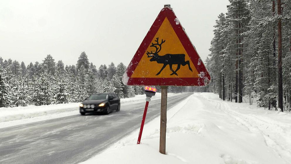

Postat: 24 januari 2025, 00:25:34
av 4kTRB
Undra om de där blinksystemen är tätade ordentligt?
De ska visst fungera bra i Norge och där misstänker jag att det är fuktiga Atlantvindar.
