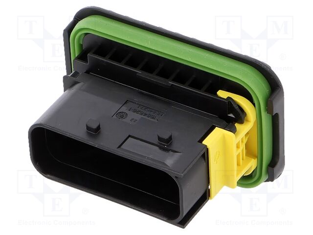

Har också funderat på att jorda alla stift i en kontakt likt denna: Bild
Och så drar man in alla jordledare i motsvarande honkontakt. Inte helt omöjligt att byta enskilda ledare, men man ska ju fortfarande jorda hankontaktens alla stift på något vis.
