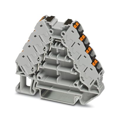

Har 8 anslutningar för 24V och lika många för 0V som jag just nu har monterade på 15mm din skena wagoplint 2250-1201.
Utrymmet är trångt, en skena skulle kunna fungera då det blir smalare och men längre alternativt något annat, någon som har förslag?
Det finns säkert flera alternativ, men med de sökord jag kommer på får jag inte fram något som liknar det jag är ute efter.
https://www.wago.com/se/skenmonterade-k ... /2250-1201

Phoenix Contact ptfix kanske?

av Borre
Tex Phoenix PTRV-serien kanske.
