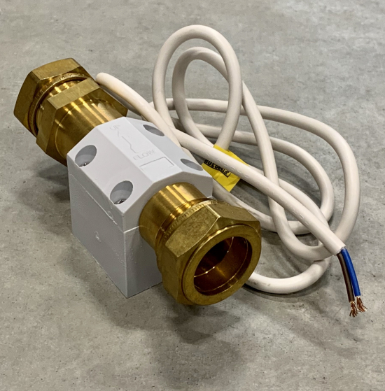

Hej!
Jag har nyligen fått installerat en vedpanna och några acktankar och vill bereda mitt varmvatten därifrån. Jag har fått en platt-vvx och en flödesmätare och pump installerad av min rörmockar. Men när jag försökte koppla flödesmätaren med pumpen verkar det inte som att den fungerar. Den är plockad från en Värmebaronen Star oljepanna. Jag köpte pannan begagnad för flera år sedan. Så jag vet inte om flödesmätaren fungerade när den kopplades in. Den finns som reservdel men kostar då ca. 3200 kr vilket jag tycker är på tog för dyrt.
Jag har tittat på nätet och på Amazon kan hitta två typer av "flow meters", men jag undrar och de simplaste funkar, för där står det att de reagerar på 0.05 var och liknande, men jag behöver en som reagerar på minsta flöde, t.ex. om man vill tvätta händer i ljummet vatten som ska blandas från 80 grader C i tankarnas topp.
Sedan finns de också hall effect mätare som ska skicka pulser, men det kräver mer komplicerad elektronik och jag har blott en multimeter att mäta med.
Nån som har en ide på hur jag kan komma ur denna knipa. Just nu värms varmvatten i en 50 liters el-beredare, det räcker sådär till en familj på fem. :cry:

Du söker alltså en flödesvakt som ska starta cirkulationspumpen?
Kan vara bra med ett relä i mellan som sparar på kontaktytorna i flödesvakten. Eller ett tidrelä för någon minuts eftergångtid.
Den du har ska nog monteras vertikalt. Pilen ska nog peka uppåt, se bild:

Du har alltså ingen varmvattenslinga i någon av acktankarna? Utan ska köra ut vatten med pump från en av tankarna till din plattvärmeväxlare, där du också ska köra igenom det kallvatten som ska bli varmvatten? Ska detta sen gå in i din elberedare?
Och din flödesgivare ska styra cirkpumpen för att värma plattvärmeväxlaren? Men den reagerar inte på för små flöde?
Om du har elberedaren kvar i serie kommer det finnas en del varmvatten för fingertvätt, men när man sen drar igång duschen kommer cirkpumpen starta och förvärma vattnet och 50 l beredaren kommer egentligen bara att strömmas rakt igenom.

Ja, pumpen på primärsidan ska starta vid minsta flöde på sekundärsidan.
Kanske kan vara som du säger min rörmokare trodde dock inte det:

Joe skrev: ↑9 mars 2023, 19:28:36 Du söker alltså en flödesvakt som ska starta cirkulationspumpen?
Pilen anger flödesriktningen.
Vore ju bra om TS kunde tala om vad för typ det är, om det är en givare eller vakt.
Flödesvakter är i regel en paddelvakt, dvs det sitter en paddel i vätskeströmmen so i sin tur påverkar en brytare, oftast ett tungelement, i regel klarar dessa inte 230V
Flödesgivare kan bestå av en turbin som i sin tur påverkar någon form av givare, kan vara ett tungelement, hallgivare etc.

Jag har ingen aning om hur den funkar. Jag trodde att fasledaren för pumpen gick därigenom och att den skulle sluta kretsen vid flöde igenom.

TomasL skrev: ↑9 mars 2023, 19:46:10Pilen anger flödesriktningen.
Farbror får ta på sig läsglasögonen.

Pilen anger fortfarande flödesriktning.
Bilderna efter din första såg jag inte, och där går det inte utläsa texten "UP".
Men pilen i sig har inget med montageläget att göra.

Bilden gick inte att förstora, och då syntes det i princip inte.
Nog om det, vad vi kan konstatera är att det finns en angivelse av flödesriktningen, dvs pilen samt monteringsläge, dvs texten "UP"
