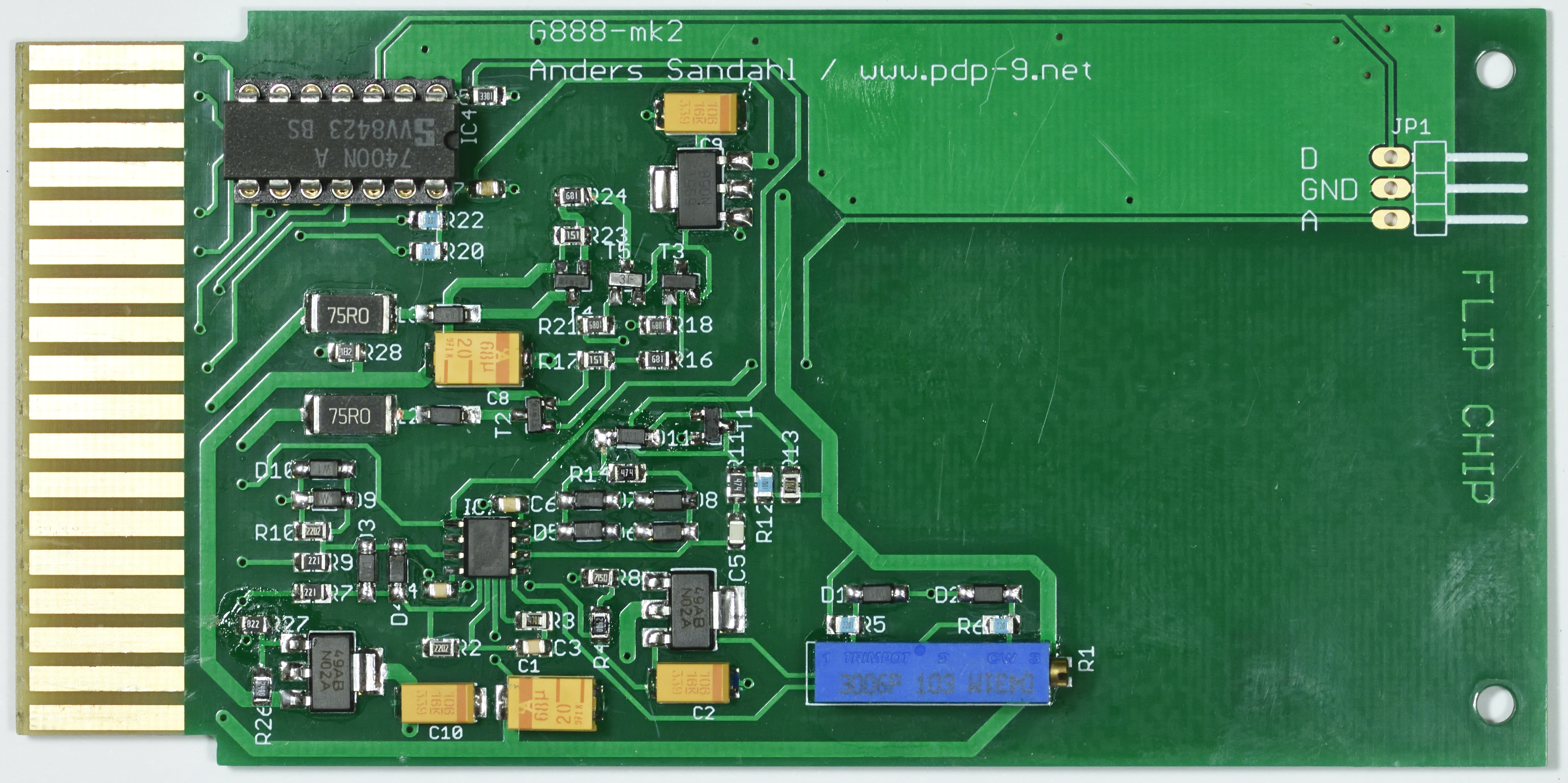

Fick igång TU56:an igen med det nya G888 mkII kortet. Först fungerade kortet inte alls, jag hade lyckats vända dioden D11 fel. Efter att ha vänt den rätt så kör testprogrammet som det ska! Nu kör det, har gått igenom två gånger. Det får stå igång ett par timmar till...
