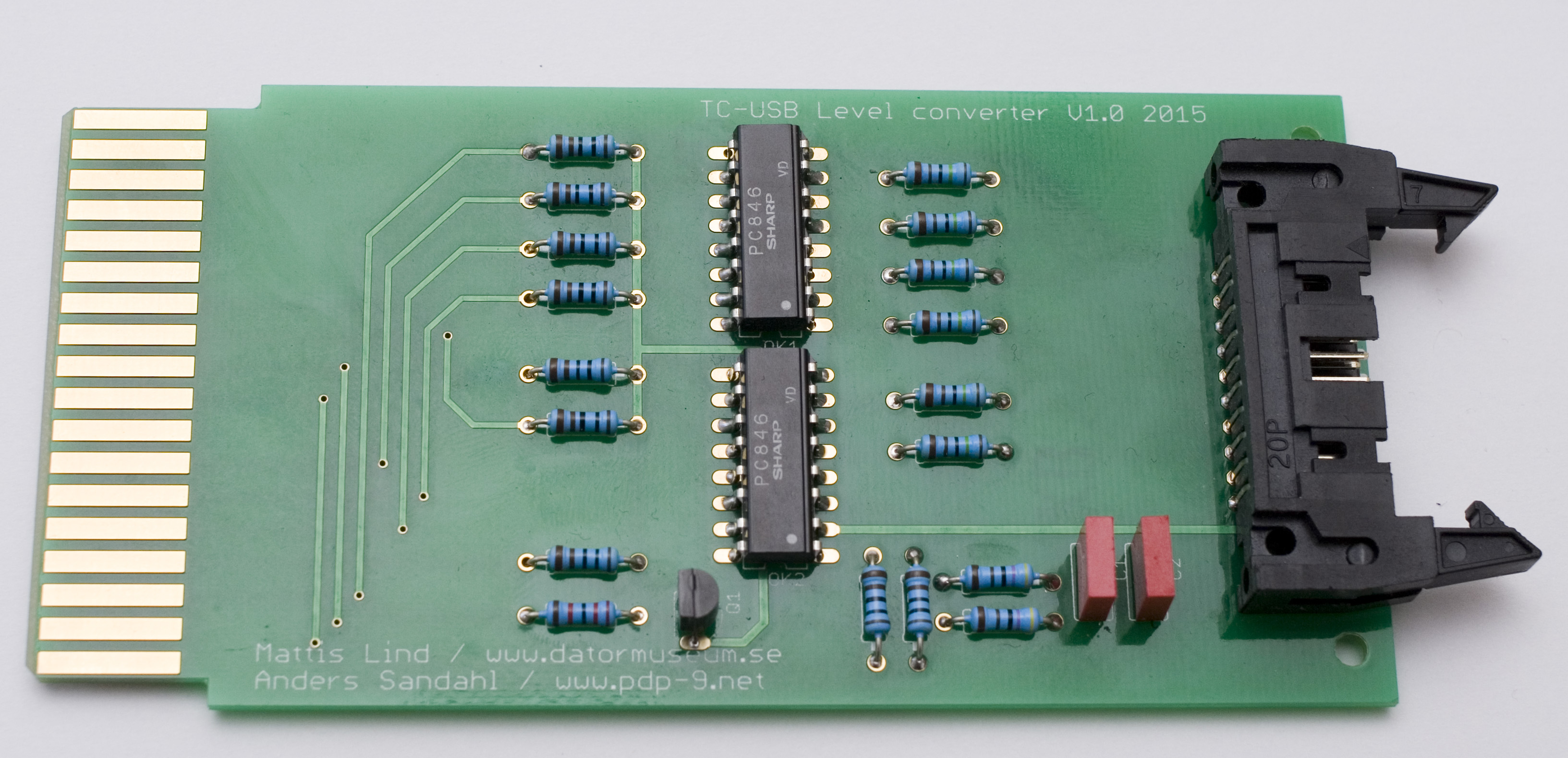

Jag har börjat löda. Det lilla kortet är klart.
På det stora har jag lött fast spänningstabbarna och mätt spänningarna, rätt så här långt. Det är som du skriver ENIG plättering på korten.
Jag har inte funderat så mycket på mjukvaran, har bara kollat att vi har en programmerare på jobbet så jag kan skjuta i bootloadern.

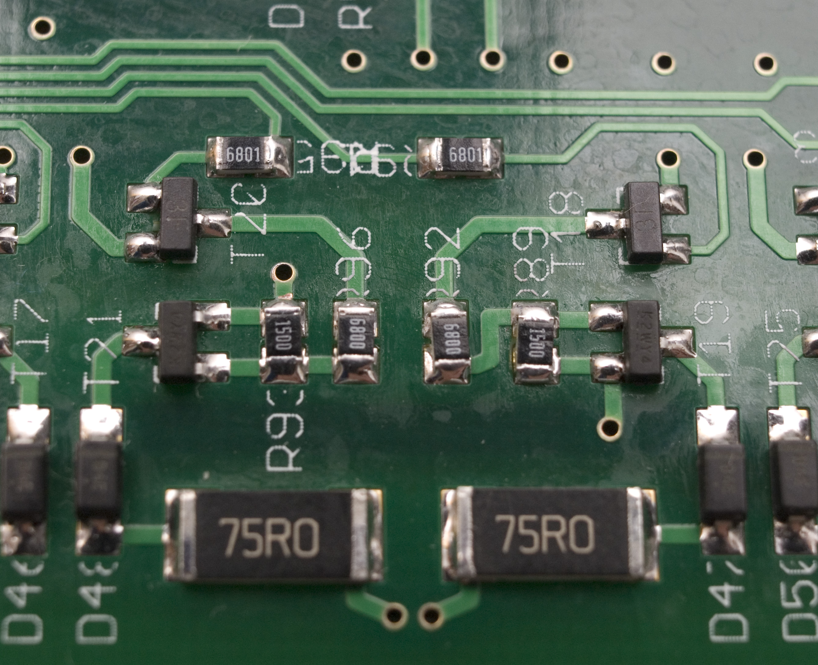

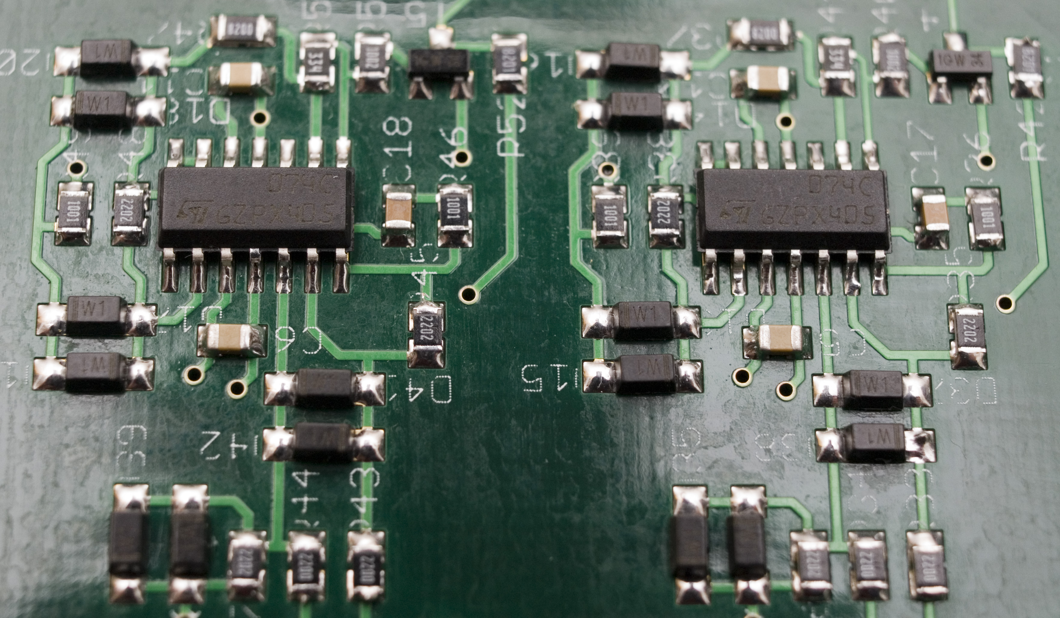

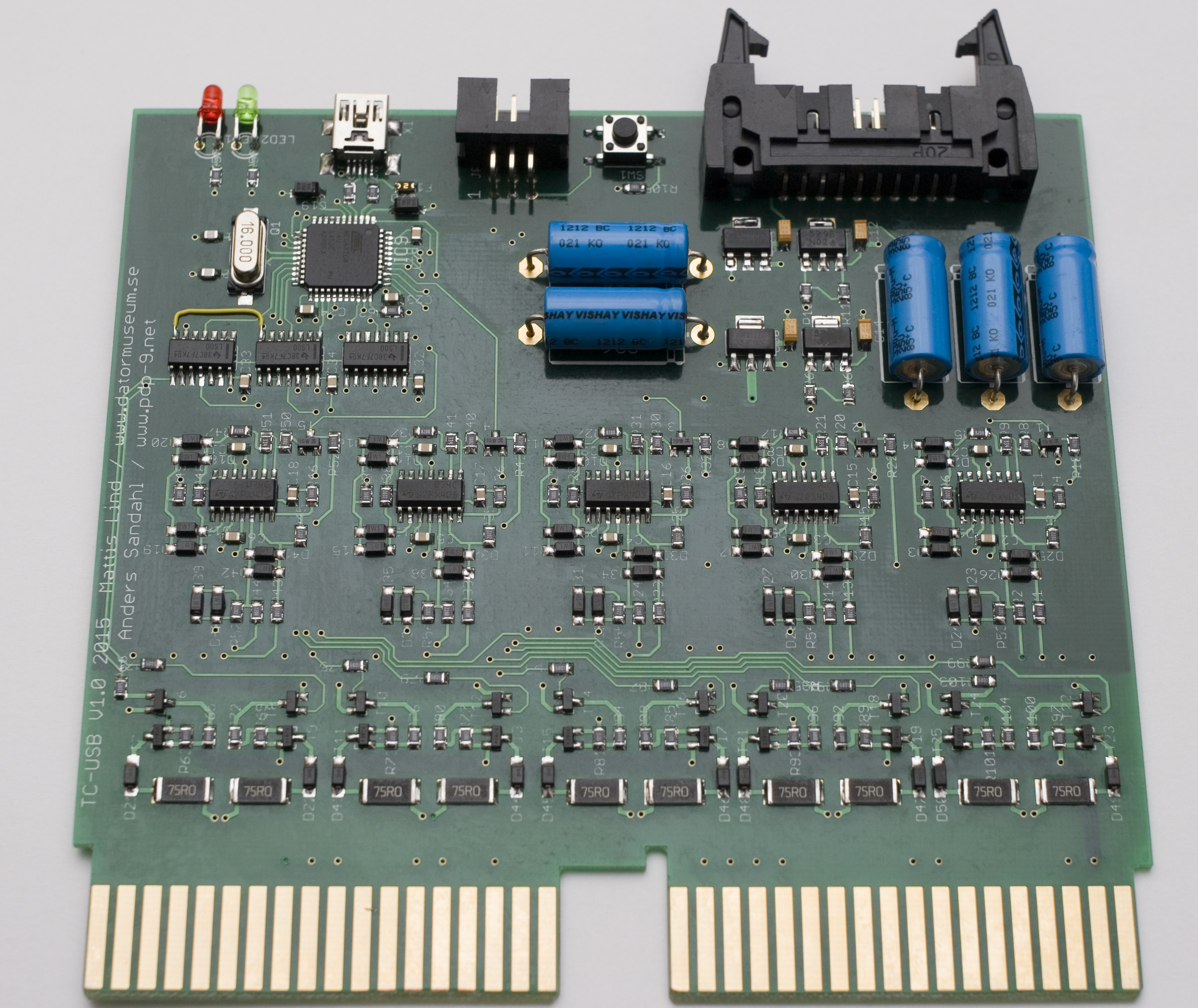

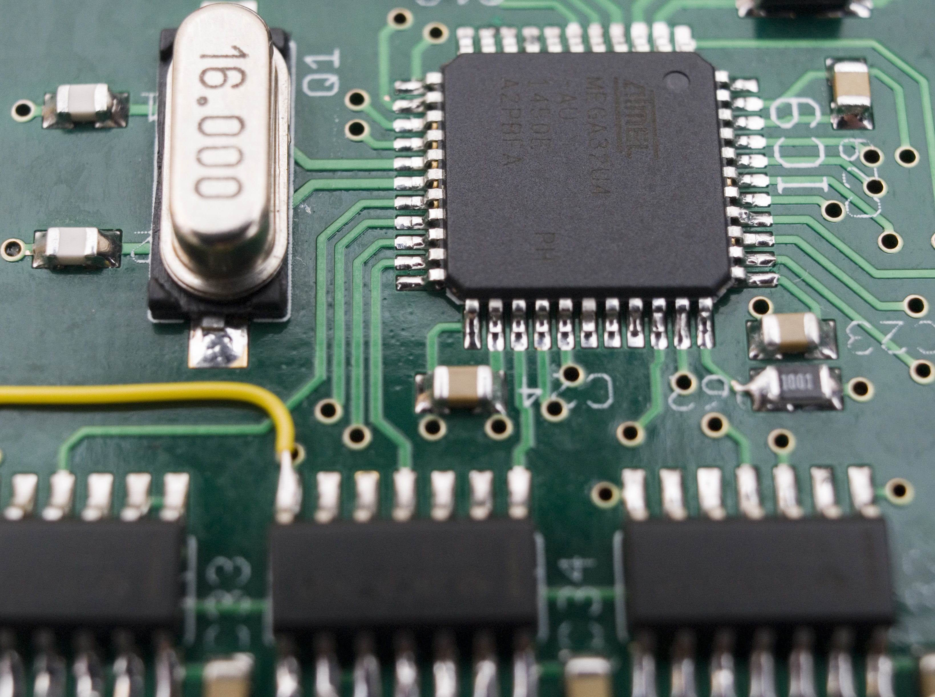

Några timmar till med lödning:
Skrivkretsen (1 spår):
Läskretsen (2 spår):
AVR:en
Jag har inte testat ännu. Men än att nätdelen gav rätt spänningar. Det gjorde jag innan jag monterade övriga halvledare. Har hittat en bug, det saknas en via där den gula virtråden är lödd. Få väl se vad som mer dyker upp. Det var inte jättesvårt att löda, men det tog sin tid med alla komponenter (ca 235st). "Fuskade" med lödpincett (köpt av forummedlemmen SM7THS) på alla motstånd och kondensatorer, det var smidigt!
AVR:en

Du kan vara mycket nöjd med resultatet! Kortet ser ju maskinmonterat ut!!
Blandningen av hålmonterat och ytmonterat funkar också bra estetiskt tycker jag.
Om det dessutom fungerar (skall nog gå att få till), ja då är det ju ännu bättre

Eller inte. Det visade sig att iden med att att sampla data i interruptrutinen inte fungerade speciellt bra. Interrupt latensen var inte konstant eftersom USB-delen också använder interrupt. Dessutom vad den ~3us.
Efter lite ett litet lödjobb så fick jag lött in en 74LS374 oktal D-latch. När klocktrackets signal går hög klockas de andra fyra spårens data in i latchen. Efter detta så lyckades jag avkoda ett MARK-track (spåret som talar om hur datat ligger på bandet) till 97% korrekt. Eftersom jag kan köra bandet flera gånger och få fel på olika ställen (dock mest i slutet) så kan man anta att bandet innehåller korrekt data.
Patchat kort.
De sista tre procenten visar sig vara lurigare att få till men jag misstänker att problemet ligger i komparatorkopplingen. Insignalen i punkten A ser ut så här: Och signalen i punkten B Och med en annan OP en TL074 ännu värre: Jag vill ha brantare flanker!
Jag har labbat lite med att ändra feedbackmotståndet (R9) och att koppla bort transistorn T1 på utgången utan att få någon förbättring.
Jag har också testat att löda in en komparator (LM339) och då får man en stigande flank på ~0,5us istället för 2,4us. Detta verkar bättre.
Är det lösningen att använda en komparator istället eller finns det något som jag missat?
Om man också mäter signalen efter första förstärkarsteget (innan ingången till IC1A) och efter transistorn så ser man något intressant som nog ställer till det i slutändan: Man ser att tidsfördröjningen från den positiva toppen på sinusen till den uppåtgående flanken på den digitaliserade signalen inte är samma som från den negativa toppen till den nedåtgående flanken.
Tänker nog testa att löda in en LM339 på MARK och CLOCK spåren och se om man kan få helt korrekt data.
Patchat kort.
