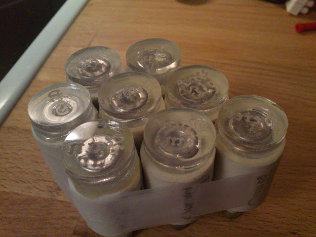

Bestämde mig att skippa skriva på mina paket, så lasern fick skära stämplar med namn. Tog vad som fanns tillgängligt som handtag.
Använde Panduros elastiska lackstång.
