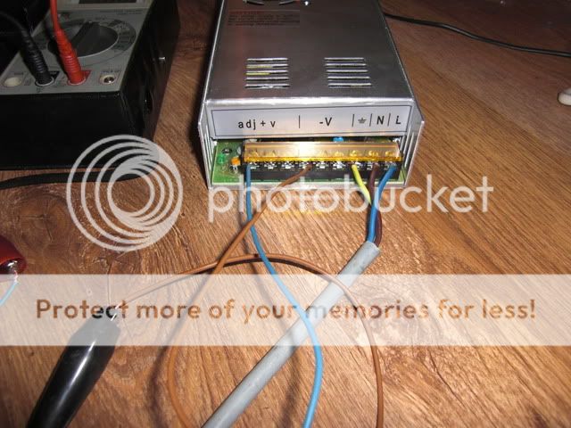

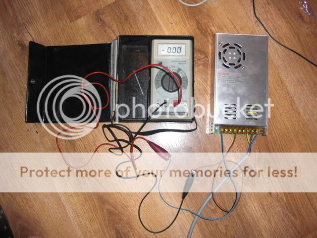

Hittade på en laddare på 4.9v kopplade in den och den lilla dioden började lysa. Glad som man var i 5min försökte jag igen utan ett liv.
Hittade dock detta problem när jag kontrollerade alla sladdar:
Verkar som om nätagget är dött...
Alla sladdar är kontrollerade och fungerar. Nätagget är rätt ikopplat.
Kopplade först in nätströmmen till agget, inte en lapa eller något ljud.
Kul när man handlar nya (dyra) saker....
Mvh Blåbär

Ajdå! Men det där förutsätter jag att JB byter ut utan knussel om det är trasigt.
Re: Uppgradering av trasig EMCO F1-CNC fräs.
Aggregat med skruvkontakter endast förankrade i kretskort kan vara lite dåliga mekaniskt, anslutningarna lossnar från kortet.
