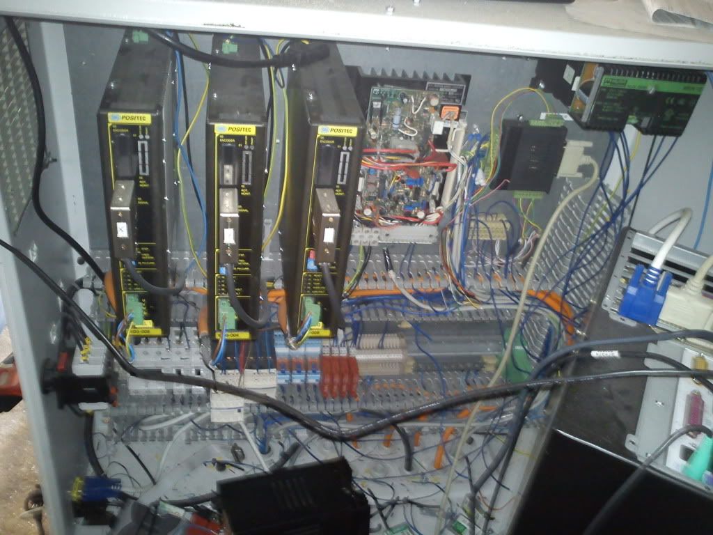

Har du någon bild på insidan av ditt styrskåp så man kan kolla lite? Är snart i skåpbyggartagen själv hoppas jag!
Hur stort skåp har du?
Jag har tre olika men två är för grunda för Berger-Lahrdrivarna och det tredje (som dom satt i från början) är gigantiskt!
Re: Portalfräs projekt nu med video!

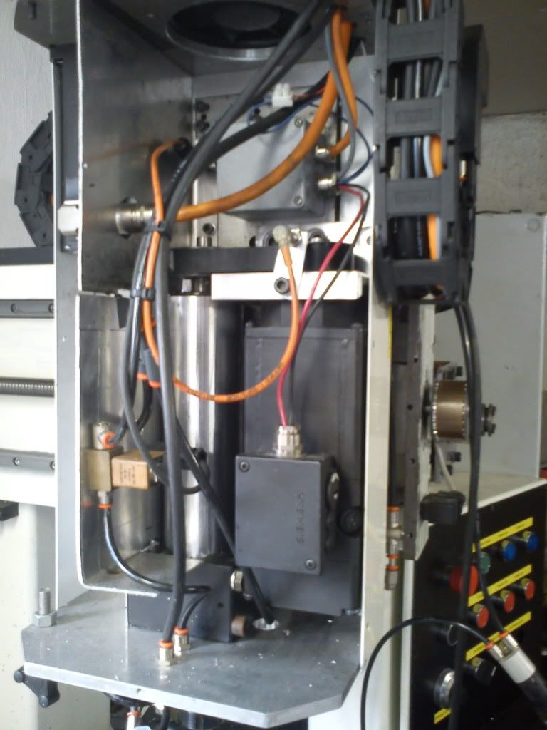

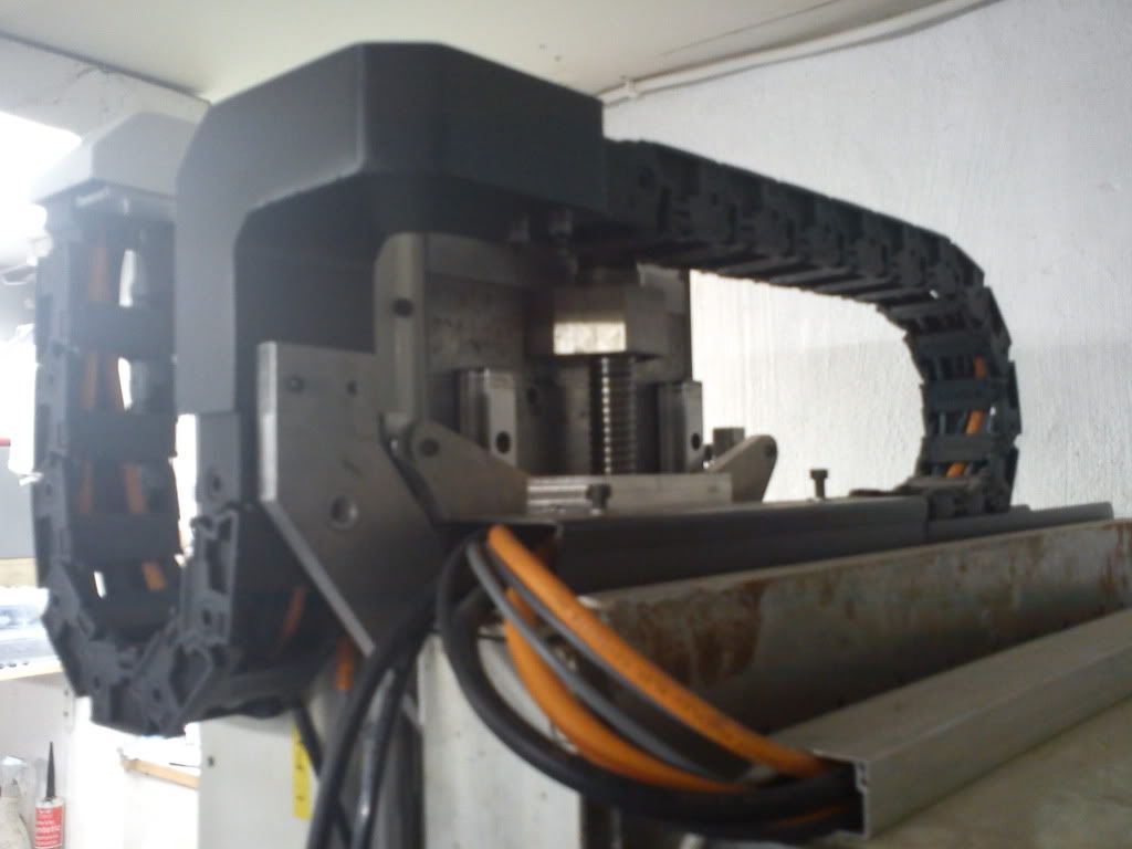

Tror mitt skåp är 300x800x800 så det är inte litet men börjar trots det bli trångt.
En del kvar att göra och lite tid.
Svårt att fota men här är några bilder.
Backar med inbyggda parallell bitar och lasergaffeln för att mäta offset.

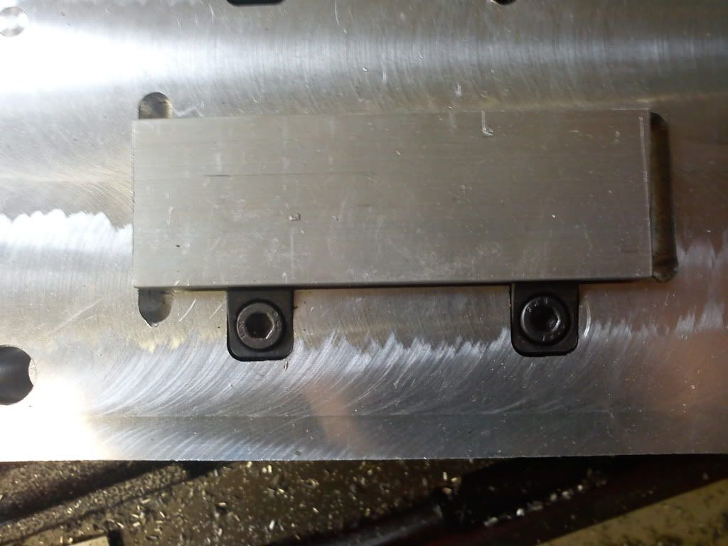

En fixtur som jag gjorde för att köra ett jobb i, tillverkad i fräsen.
