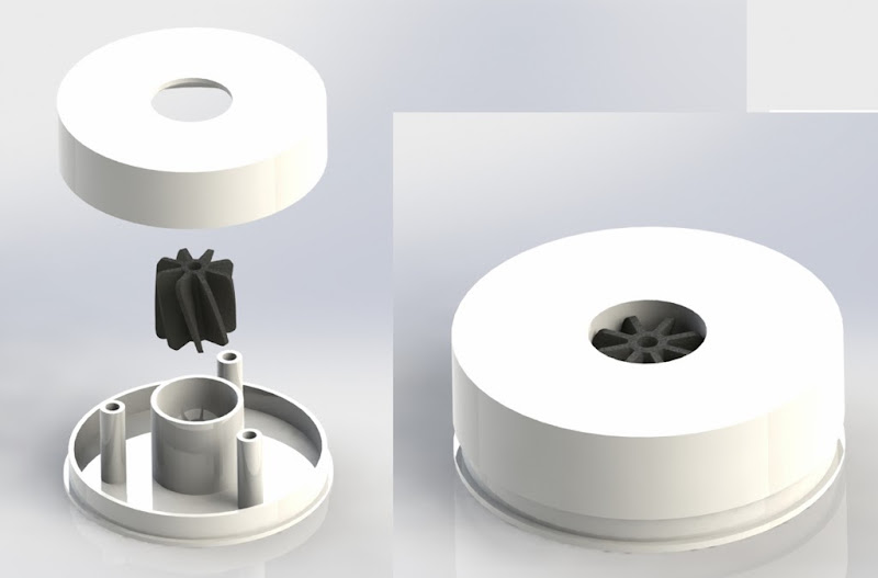

Jag skall rita upp den konstruktion jag har tänkt mig och ja, propellern kommer sitta i ett lopp där insug är tillräckligt skyddat för att maten inte skall dras in i någon pump eller värmare. :)
En bild på propellern jag tänkt mig så länge (kommer skriva ut den i 3D-skrivare och kan ändra på stigningen om det blir totalfel mot motorns varvtal).

Klarar plasten du skriver ut med värmen då?
Re: Temperaturreglerat vattenbad - Sous Vide
Postat: 13 januari 2014, 23:41:10
av Henrik Kjellberg
Blir väll rimligen inte varmare än 100degC i vattnet och det borde väll en 3d print klara?
Postat: 13 januari 2014, 23:46:56
av MotoX
Jag har fått till mig att plasten klarar närmare 200 grader, men det ger sig om inte annat. Som Henrik säger blir det aldrig över 100 grader.

MotoX skrev:Jag har fått till mig att plasten klarar närmare 200 grader, men det ger sig om inte annat. Som Henrik säger blir det aldrig över 100 grader.
Beror väl på vad man menar, PLA börjar bli lite mjukt vid 60 grader... ABS klarar lite högre innan det mjuknar (OBS, dom smälter inte, men dom tappar sin hårdhet och blir mjuka och deformeras lättare.)
Saxar detta ifrån det dokument jag länkar till nedan.
http://www.nordiskaplast.se/media/56929 ... svensk.pdf

Ja då har vi ritat lite till då. Pumphuset syns här underifrån, där finns en skåra som huset skall rotera i för att kunna rikta utgående hål, ovanpå denna del skall en tredje del av pumphuset på plats som håller en kanal för utblås.

Vi fortsätter ritandet lite till och har nu början till ett färdigt pumphus. Nu är det orienterat så att doppvärmarna sitter ovanför denna anordningen, detta är alltså nedre delen av hela projektets enhet och skall suga vatten från värmarna, nedåt via propellern till de två utblåsen i nedre delen. Enheten som syns på bilden kommer gå att vrida och utblåsen är delade i ett V med 40 graders vinkel.
Observera att propellern sitter i ett slutet lopp som är sneppet större än propellern, enheten är mycket bredare än propellertunnelns bredd.

Hur sitter motorn och hur vattentät/skyddad är den? :humm:
