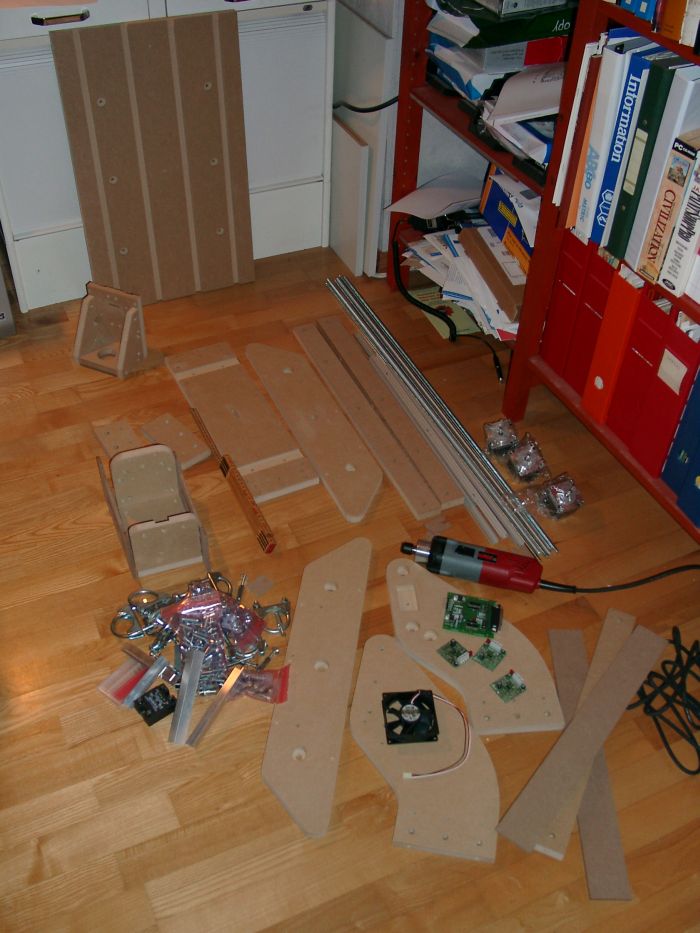

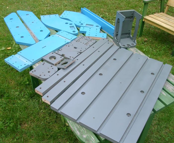

Tänkte lägga ut lite bilder och så på arbetet att sätta ihop en lillsyrra och lite om vad jag stött på på vägen.
Alla (nästan) delar hemma.

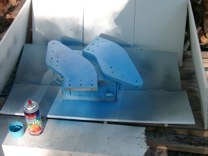

Lackning. Tycker tyvärr inte att ytan blir hård nog. Den är ganska känslig och delarna klibbar gärna ihop fortfarande. Köpte färgen, Plasti-kote, i en Beckersbutik.
Färdiglackat.

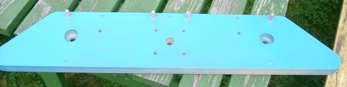

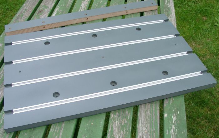

Innan jag lackade bordet var jag tvungen att slipa upp spåren en aning, annars kom inte skenorna tillräckligt djupt. Några spår fick jag slipa upp på bredden också. Jag limmade skenorna med foglim och har satt tre små skruvar, 3,5x9,5, i varje skena.
Jag märkte att bordet hade kroknat en del. Kan ha berott på fukten i luften i källaren samt färgen. Det var i alla fall mer än önskat (ca 1mm mitt på gaveln) så jag satsade på extra förstärkningar mha träplugg. Som synes så har jag inte satt dem där Jojje anvisat, utan där de styvar upp bordsskivan mest. I Lillsyrran ver 2 föreslår jag att man monterar bordet ovanpå gavlarna, för att få det stabilare/rakare.

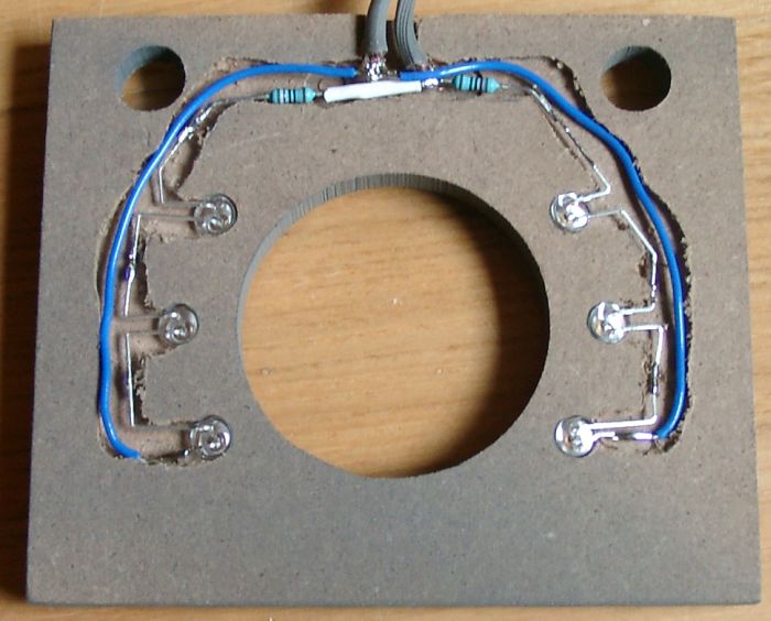

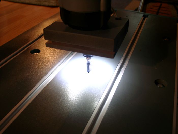

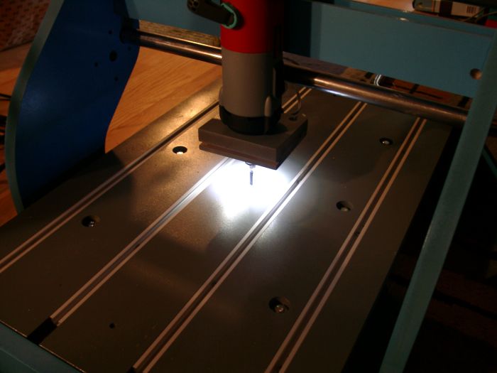

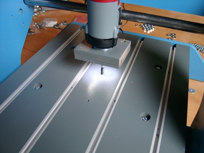

Jag borrade ut hål för 6 lysdioder. Jag borrade dem lite vinklat mot verktygsspetsen, kanske 15 grader. Det var dock i minsta laget för de lysdioder jag hade hemma (ClasISjön) och dem jag köpte från Sodjan. Deras ljusvinkel är lite för smal, så ljuskäglorna nådde inte in till verktygsspetsen. Jag fick 40-gradersdioder av Jojje, som han fått av någon här på forumet för att testa, och då funkar det bättre. Sen har jag frihandsfräst ut spår i den tunna plattan för att få dold montering. Även en aning i den tjocka plattan vid lysdioder och kabelanslutningen.
Montering av dioder, 120 Ohm motsånd och anslutningskabel.
Resultatet blev helt okay tycker jag. Det är inga strålkastastare men det lär inte behövas heller. Huvudsaken är att man inte får skuggor i arbetsområdet.
Kameran ljuger. Så ljust blev det inte i verkligheten.

Jag köpte också sprayfärg på Beckers. Den ena var likadan som ie köpte. Den andra stor det "Quick drying" på.
Den första tog det dagar innan den blev så torr att jag villa ta på den, fast den stod i fullt solsken, men veckor innan man kunde kalla den för hård.
Den andra däremot torkade på 40 minuter och blev helt hård på en gång.
Samma pris för båda.
1: Plasti-Kote, Project Paint, Gloss Super.
2: ColorWorks, Colorspray, Interior/Exterior, Quick drying. (Rekomenderas)

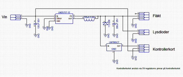

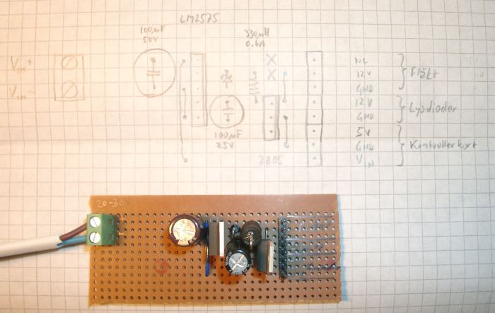

Nu har jag fixat strömmatningen. Jag har labbat ihop ett litet kort med switchad 12V-regulator och en vanlig 5V-regulator (som jag tog från Jojjes kontrollerkort).
Kortet har ingång för matningspänning 20-35V och utgångar för fläkt och lysdioder 12V samt matning av kontrollerkortet 5V samt 20-35V.
Matningen av kontrollerkortet sker via 3 pinnar, 5V, GND och Vin, som kopplas in där 5V-regulatorn skulle ha suttit på kontrollerkortet. Jag satt en vinklad stiftlist där istället.
Regulatorerna blir inte varmare än att de kan kylas av fläkten på kontrollerkortet om man sätter det intill. Ev kan man skruva på en extra metallbit.
X markerar avbrott.
Komponenterna är:
100uF 50V 67-187-38
330uF 25V 67-192-98
Skruvplint 48-450-38
11DQ06 (Schottydiod) 70-220-80
LM2575T-12 73-277-11
Samt en 330uH 0,6A drossel som jag hade hemma och stiftlister
EDIT: Lagt in schema[/img]

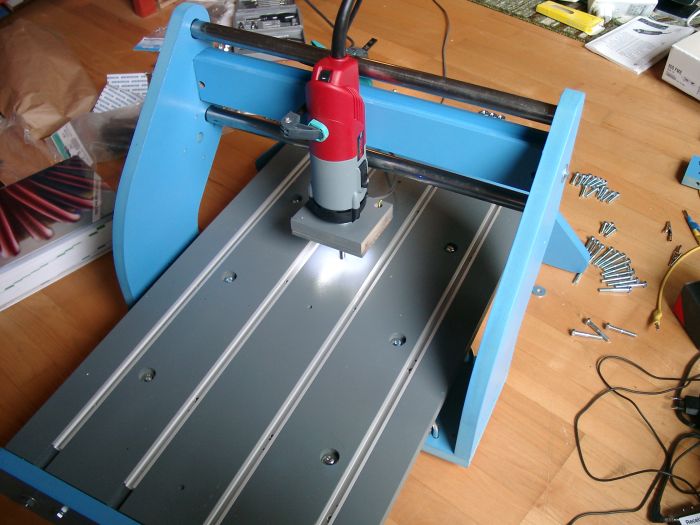

Igår (fredag) komm ett paket från jojje. Har nu satt ihop nästan hela syster. Det som är kvar är alla gängstänger och motorer.
Jag har stött på följande frågetecken (som rett ut sig efter samtal med jojje)
Kullagren monteras med en skruv bakifrån 2st brickor på y axeln 1st på z och x axeln sen en mutter-lager-mutter, tror det framgår av bilderna nedan. På x axeln (den längsta axeln) fick jag gjöra hålen lite ovala för att bultskallarna skulle få plats på baksidan utan att bli sneda.
Vidare har jag fått borra några hål här och var men det är ju inga probs.
Sargsprintarna i förstärkningsbitarna för portalen har jag kapat ca 2mm för att de stack ut och nu går det som sitter i portalsidorna lite in i hålen på förstärkningsbitarna (ni fattar nog när ni kommer dit).
Avgasklämmorna har jag filat ett hack i på baksidan så lagren inte glider i sidled (hade missat att detta diskuterats i tråden tidigare, trode det skulle vara med slang)
Har efter ett besök hos den lokale guldsmeden (järnhandeln) kompleterat med lite bult och brickor, har antagligen inte använt rätt på alla ställen för jag har en bunt över av de jojje skickade
Jag vill gärna ha så stora brickor det går, där det går.
Just det, sätt inte ihop portalen innan åkvagnen är klar och monteras med. Den går inte att trä på efter (kom jag på)
Jag har säker glömt nått men detta är vad jag kommer på nu iaf.
