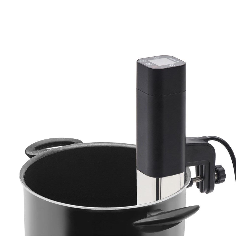

390 pix, för 800 Watt, bara hänga på badkarskanten och ställa in önskad temperatur
56 grader för medium rare :D
https://www.kjell.com/se/produkter/hem- ... -v2-p48915

Ja tusan! Det var ju en fin grej :)
Hur säker är en sån och klarar den kontinuerlig drift?
Re: Litet badkar med värme?
Postat: 8 januari 2021, 06:49:04
av Palle500
Det var smartaste lösningen hittills.
Men denna text ”Efter vattenbadet bryns ytan snabbt till önskad yta” sa inte jag att det kokta fläsket är stekt :-) Men den är ju IPx7, fast omröraren håller nog inte att gå 24/7?
Akvarievärmaren är ju för torra utrymmen. Så det kanske inte är så bra i en bastu?
Svårt det här att leka S-märkningskontrollant.
Hur är det strömmen går igenom kroppen (hjärtat) i vattenbad? Måste ju vara att man tar i något som är relativt bra jordat när man sitter i badet? Allt måste alltså minst vara dubbel isolerat och inga skyddsjordade prylar, men sådana finns ju runt omkring tex bastuaggregatet, vattenrör.
