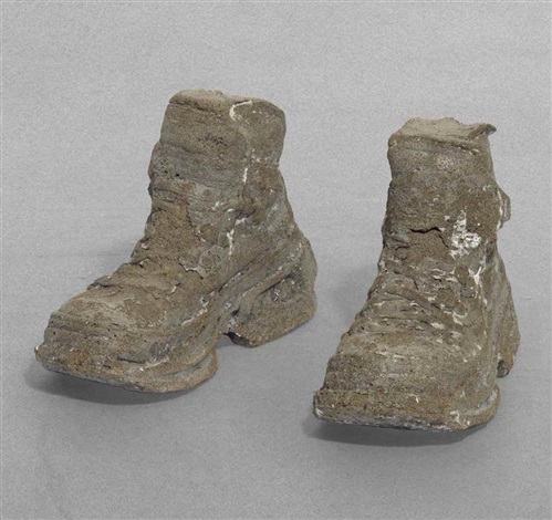

e) Nu är vi två som tagit fram murarsleven och betongbootsen: http://www.hififorum.nu/forum/topic.asp?TOPIC_ID=96696
