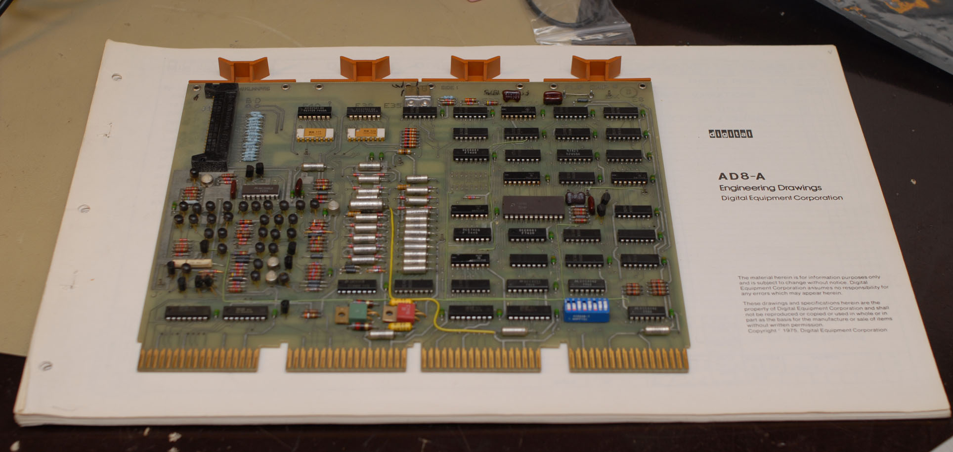

Undertiden så bestämde jag mig för att kolla lite på AD-omvandlaren. Tydligen så är det 16 kananaler och 10 bitas upplösning. Det finns tydligen två testprogram ett som testar den digitala delen och ett som testar allt. Till den senare verkan man behöva en testkabel så kan man koppla ihop den med VC8E som signalgenerator. Den kabeln har inte jag. Jag rengjorde kortet en aning och stoppade i det i datorn. Körde kogiktestprogrammet, vilket fungerade på första försöket! Nu ska jag bara koppla in någon analog signal så jag kan testa resten.

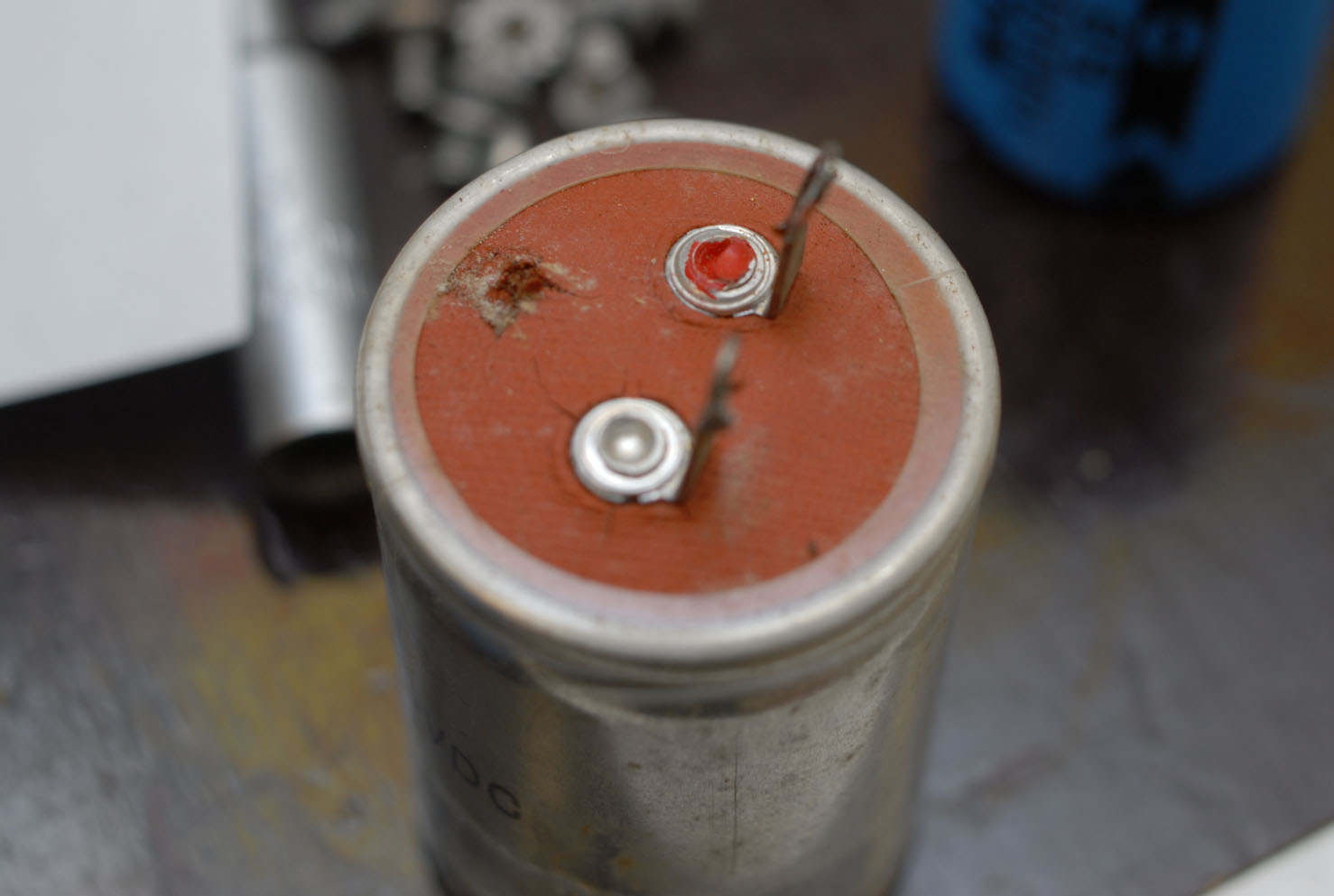

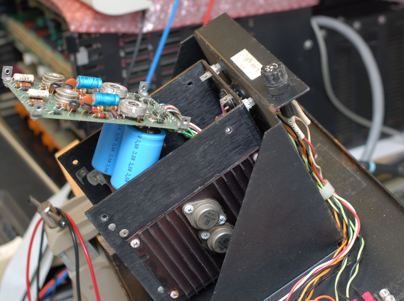

Gav mig på nätaggregatet igen. Det är två identiska kanaler och den ena fungerade ju så jag tänkte att det var en smal sak att kors-mäta. Först fick jag för mig att mäta alla halvledare, så jag lödde bort alla transistorer. Det gick lätt för jag har ju skaffat en avlödningsstation. Tänkt var jag har saknat den utan att veta om det.
För att komma åt en av transistorerna var jag tvungen att löda bort en av elektrolytkondensatorerna och hittade detta. Torrt gummi med ett hål i där det läckt. Jag bytte båda.

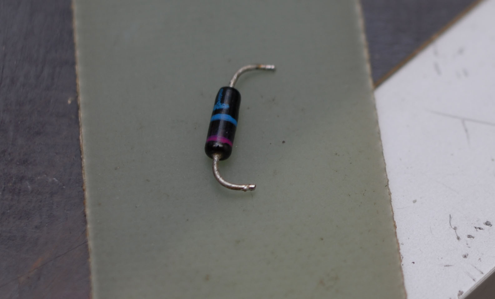

Kortet till nätdelen. Alla halvledarna hade mätt korrekt, slog på spänningen och fortsatte mäta. Hittade en zenerdiod som jag hade missat. Mätte 5,6V över den ena och 26V över den andra. Skumt.
Lödde bort den och mätte den. Det var oändligt motstånd åt båda hållen, problemet löst! Nu ska jag bara leta upp en ny. Tror att det eventuellt kan finnas någon i lådorna. Jag undrar lite varför den var trasig?

Hittade två zenerdioder hemma. En på 200V och en på 7,2V. Jag tog den på 7,2V och värmde på den lite temporärt, slog igång nätaggregatet och mätte. Nu fick jag inte -30V ut utan ~18V. Så jag testade att justera spänningen med potentiometern och den gick att få som lägst 14,5V. Jag ställde in 15V vid 100Ohms last.
Mätte lite
15,010V @ 150mA last. ~10mV rippel.
15,005V @ 900mA last. ~10mV rippel.
Verkar vara ett rätt hyggligt nätaggregat. Nu ska det få lite rengöring och rostiga skruvar utbytta (eländiga tumgängade saker som jag råkat köpa på mig). Mer bilder kommer då.

Tråden uppskattas absolut!anders_bzn skrev:Ja, lite folk på läktaren är kul. Glada tillrop gör ju att det känns lönt att uppdatera tråden. Sen har det visat sig att tråden är en bra referens när minnet sviker.
[quote="anders_bzn"Kortet till nätdelen. Alla halvledarna hade mätt korrekt, slog på spänningen och fortsatte mäta. Hittade en zenerdiod som jag hade missat. Mätte 5,6V över den ena och 26V över den andra. Skumt.
Här är det nästan lite svårt att se vad som är halvledare, trimpottar eller rekvisita till Queens Radio GaGa
[quote="anders_bzn"Lödde bort den och mätte den. Det var oändligt motstånd åt båda hållen, problemet löst! Nu ska jag bara leta upp en ny. Tror att det eventuellt kan finnas någon i lådorna. Jag undrar lite varför den var trasig?[/quote]
Klura på var en eventuellt intermittent kortslutning eller ett intermittent avbrott skulle kunna tänkas leda till att ge överström.
Fast du verkar ju allmänt ha drabbats av "röta" i en del komponenter om jag minns rätt. (Jag blandar ihop er som pysslar med PDP8, ni är väl minst två stycken här på forumet).

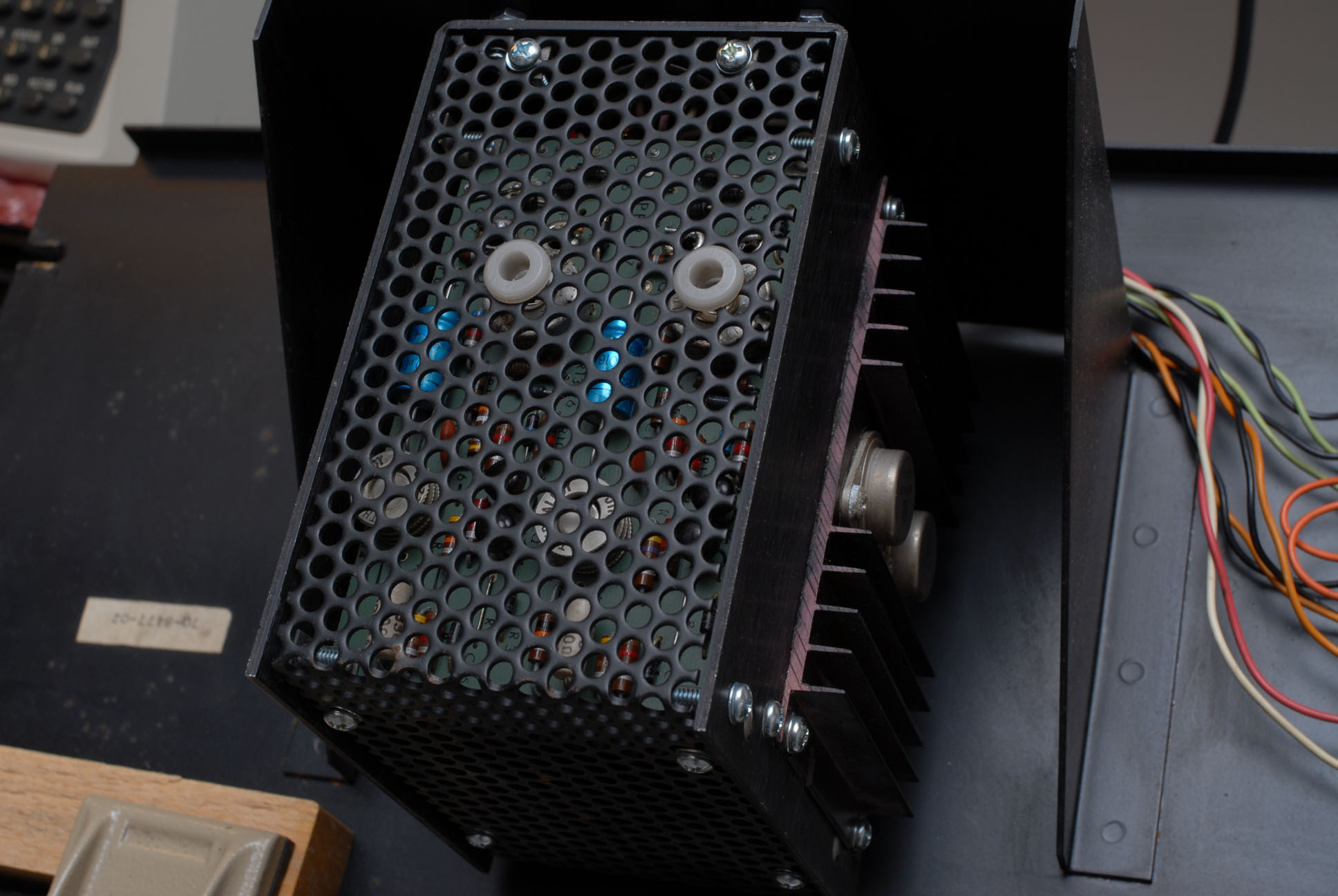

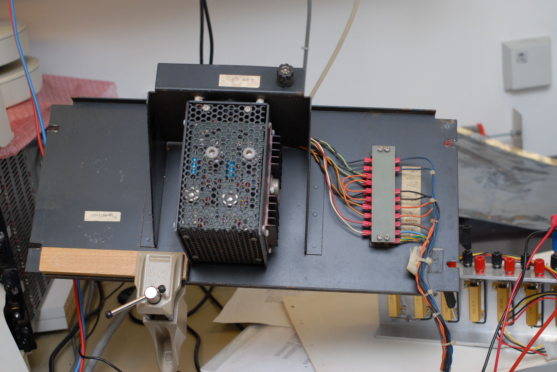

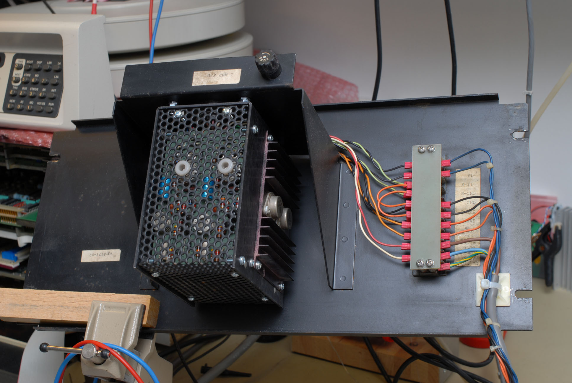

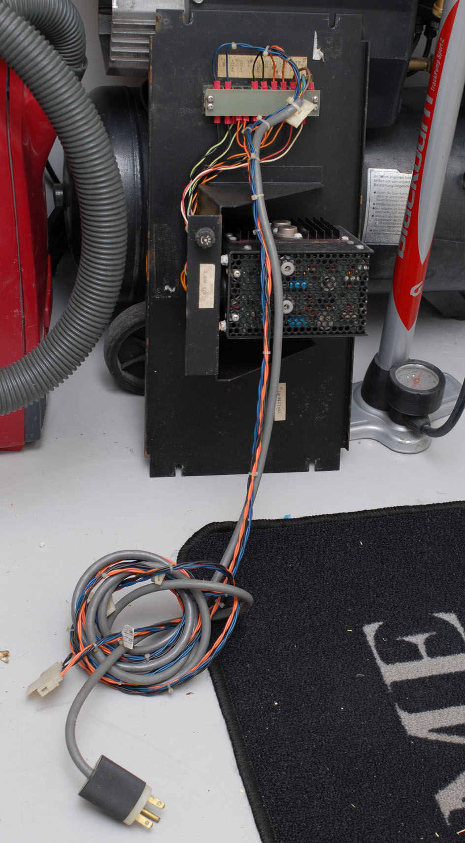

Nu till dagens gärning, två bilder på det ihopskruvade nätaggregatet, monterat på plåten som skall skruvas fast i racket.

Re: PDP-8a renovering
Aha, jag trodde du skulle byta till rätt zenerdiod innan du skruvar ihop & co?
Eller är du sådär ordentlig att du skruvar ihop saker som väntar på att få jobb utförda, för att det inte ska vara fullt med isärskruvade grejer med lösa skruvar (som kommer bort) överallt? Det borde jag kanske prova på nån gång
