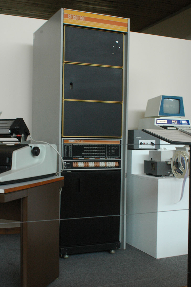

Jag funderar på den korrekta benämningen på skylten som sitter i toppen på alla DEC-rack är. På engelska alltså. Kan man kalla den "DEC cabinet top panel"?

Kan det möjligtvis vara så att det inte fanns någon sådan rackpanel för 8a?

Jo, det finns ett par varianter av topp-panel för PDP-8. Jag har två olika. Men dom säger bara PDP-8, inget mer modell-specifikt. En av plåt och en av plast.MiaM skrev:Kan det möjligtvis vara så att det inte fanns någon sådan rackpanel för 8a?
Hur var det, är XY-kortet ett vektorkort?
Det har väl diskuterats förut, men i nödfall funkar väl ett oscilloskop som xy-skärm? En del (men absolut inte alla) oscilloskop brukar ha en "Z"-ingång för att slå av/på elektronstrålen, det lär väl XY-kortet vilja ha.
Den i plåt är gul/orange, och den i plast är gul/brun (ungefär). Matchar färgsättningen på åttor helt enkelt.
Har även ett par paneler utan text i samma färg, för att kunna få en hel kabinettrad att se prydlig ut.

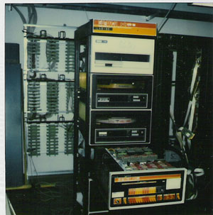

Jag hade en brun-organge som jag bytte bort till pbgp, tror det stod 8e på den. Eller hur var det med det Pontus?bqt skrev: Jo, det finns ett par varianter av topp-panel för PDP-8. Jag har två olika. Men dom säger bara PDP-8, inget mer modell-specifikt. En av plåt och en av plast.
XY-kortet är vektor, ja. Ett oscilloskop borde kunna gå att använda med lite kreativitet.
Du har inga bilder på dina?
Jag att sett bilder på lab-8e, Nuclear data, varianten som satt på 8L/8I.
Så letar man halva internet runt efter bilder så hittar man dem på sin egen disk, dessutom så kan man se dem i min andra PDP-8 tråd. Först en 8I från tekniska museumet i Zagreb.
Sen en bild på den PDP8/E som panelen som Pontus nu har troligen suttit på. Tyvärr är upplösningen så dålig att man inte kan se vad som står på den. Jag fick bilden av Rulle som jag fick 8a och 8L av. Denna skulle jag fått men den var försvunnen... Det enda som fans kvar var panelen och en omnibus-expansionslåda som jag har.

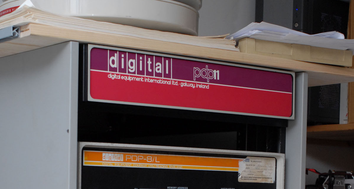

Man brukar kalla dom för "rack headers". Med den söktermen hittar jag en tredje variant som satt på halvhöjdsracken.

Mattis har ett sådant rack:
Jag var ju tvungen att fota några andra också lite snabbt:
Det fanns måånga varianter, ser ni skillnaden på de här två?
Jag måste varna för att plasten i ramarna har inte åldrats jätte bra, det är lätt att spräcka plasten genom att dra åt skruvarna för hårt. Det är två stycken på ovansidan som håller dom på plats.
http://www.ebay.ca/itm/Nice-Old-Vintage ... 1109734946
Japp, här ser man att ramen är av plast medans själva skylten är metall.anders_bzn skrev:Jag hade en brun-organge som jag bytte bort till pbgp, tror det stod 8e på den. Eller hur var det med det Pontus?
