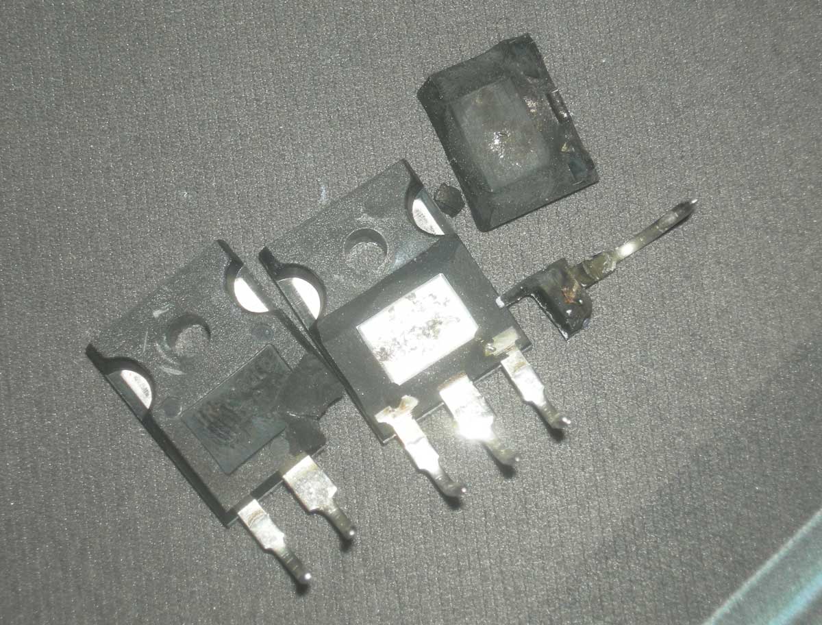

LaRdA
Inlägg: 3769
Ort: Jämtland
Re: 3-stegs coilgun
Inlägg av LaRdA »
Såhär gissar jag att det kommer bli: Bild
IGBT's brukar vara bättre än fettar när det kommer till höga puls-strömmar.
victor_passe
Inlägg: 2436
Ort: Kungsbacka
Re: 3-stegs coilgun
Inlägg av victor_passe »
Jag ska prova iaf.
Kanske på 100V
Men hur hög ström tror ni jag kan ge i en puls <30ms genom transistorn?
Klarar den(2 i parallell) 100A?
Behöver jag kylning?
Och framför allt, hur ska jag driva dem?
