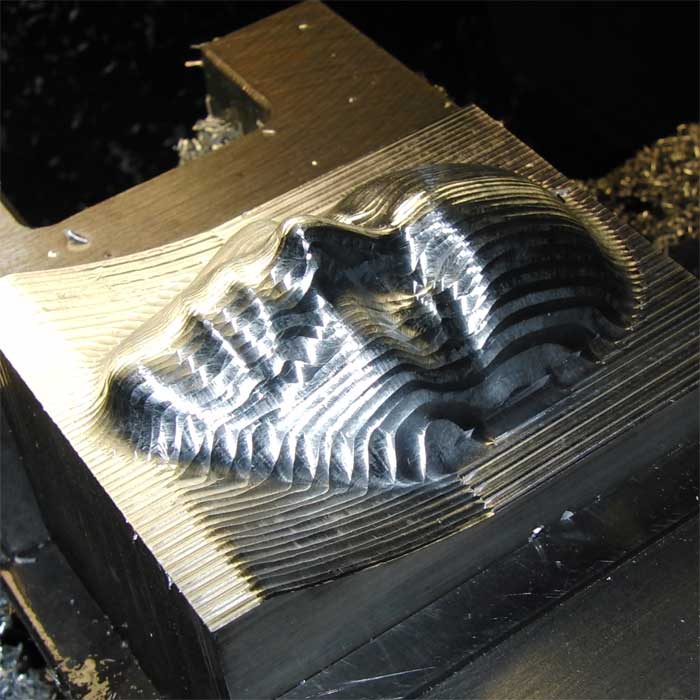

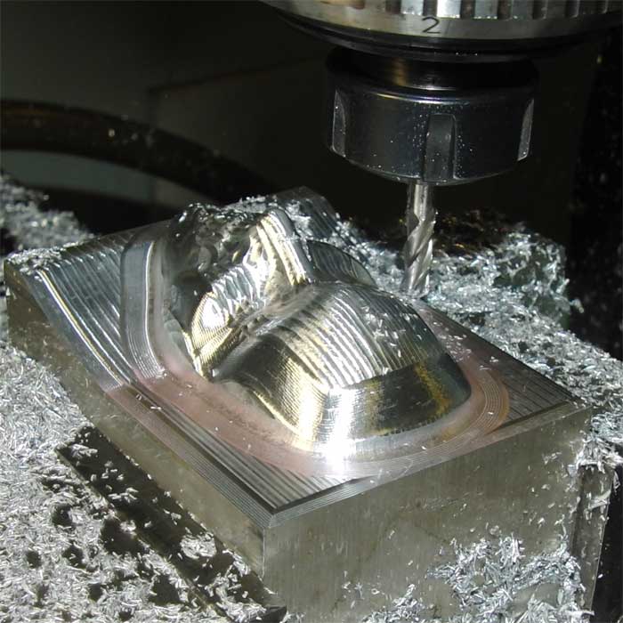

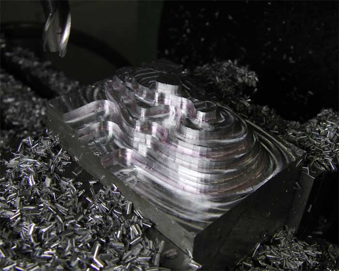

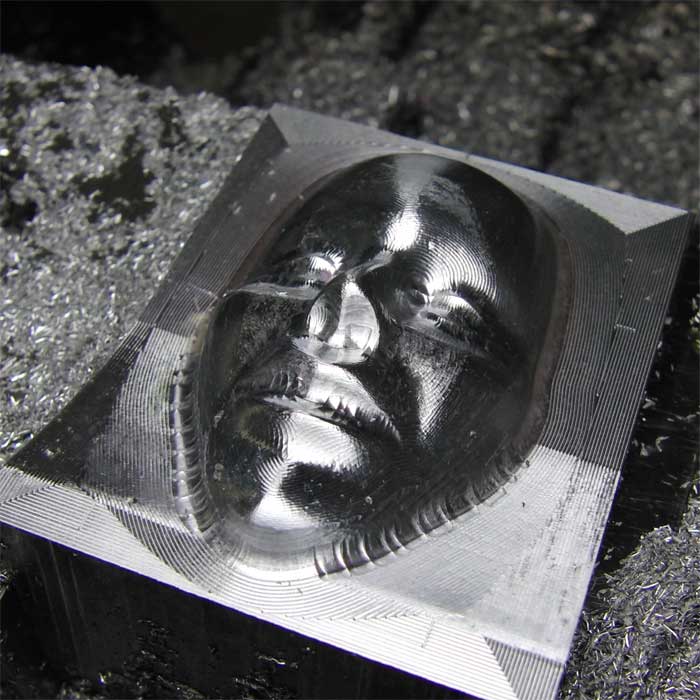

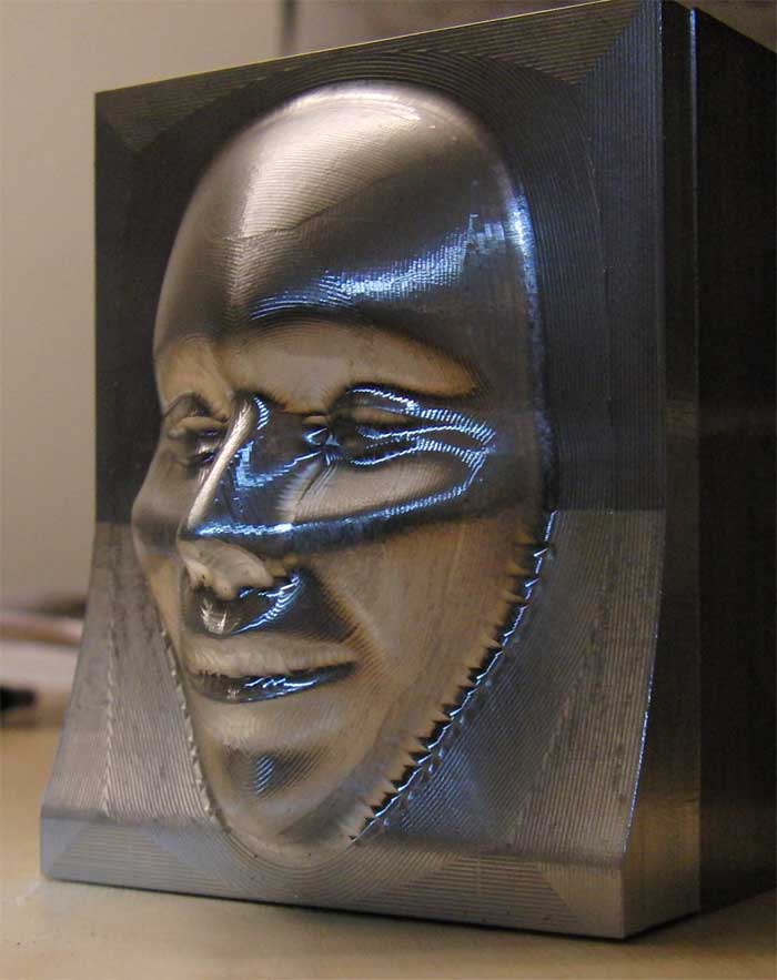

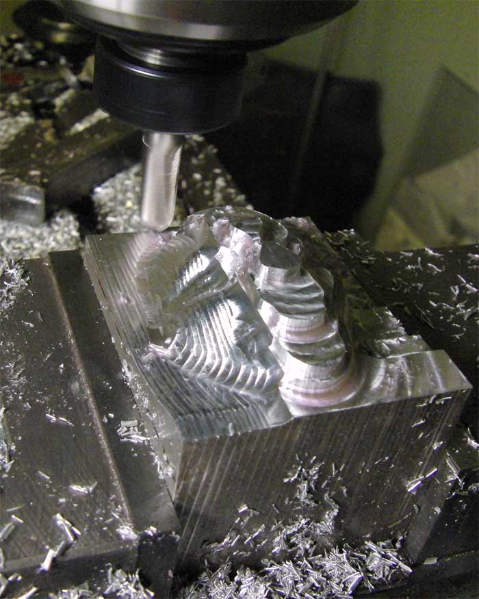

Efter ett långt uppehåll i byggande så gjorde jag härom veckan äntligen ett ryck och fick nu i helgen fräsen funktionsduglig.
Här är ett litet test jag gjorde, skulle egentligen velat köra med lite mindre step-over men då jag började få lite ont om tid så fick det vara.
Började med att grovfräsa med en 12mm pinnfräs , därefter en 12mm radiefräs och sist en 6mm radiefräs.

NICE LaRda!! :bravo: Ingen chans vi kan få se en video?

@LaRdA, snyggt!
Verkar vara en trevlig liten maskin.

Snyggt!
Du har inte lust stt lägga ut g-koden?

Den gick inte på ett par minuter iaf :shock:

LaRdA, Otroligt snyggt, ska den vändas också?? :D
